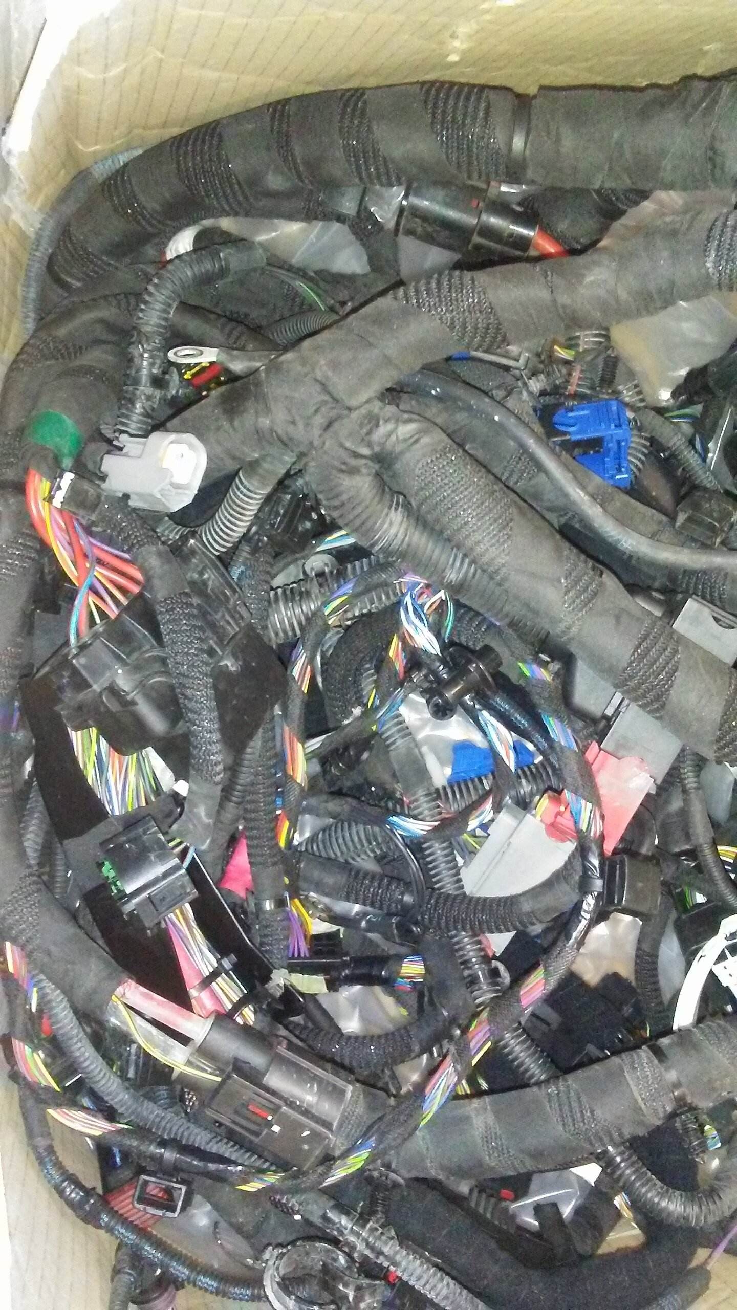

per...memoria, ecco un po' di foto:
1) groviglio dei cablaggi sostituiti

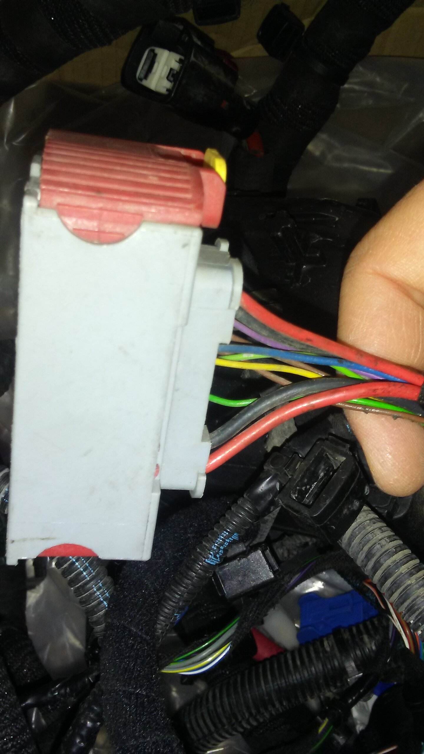

2) cablaggio del cambio automatico ZF

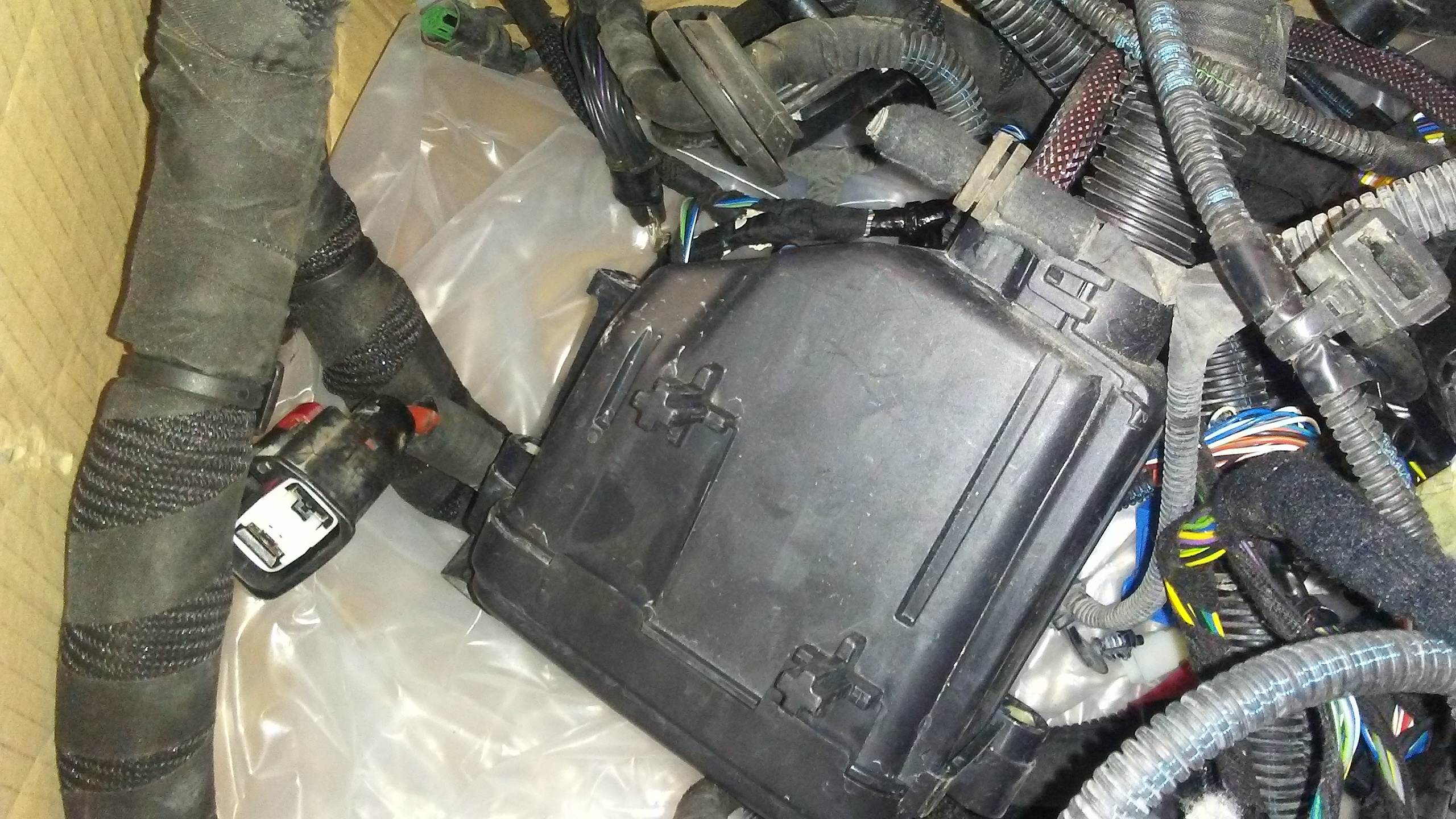

3) scatola porta-fusibili e groviglio di cavi

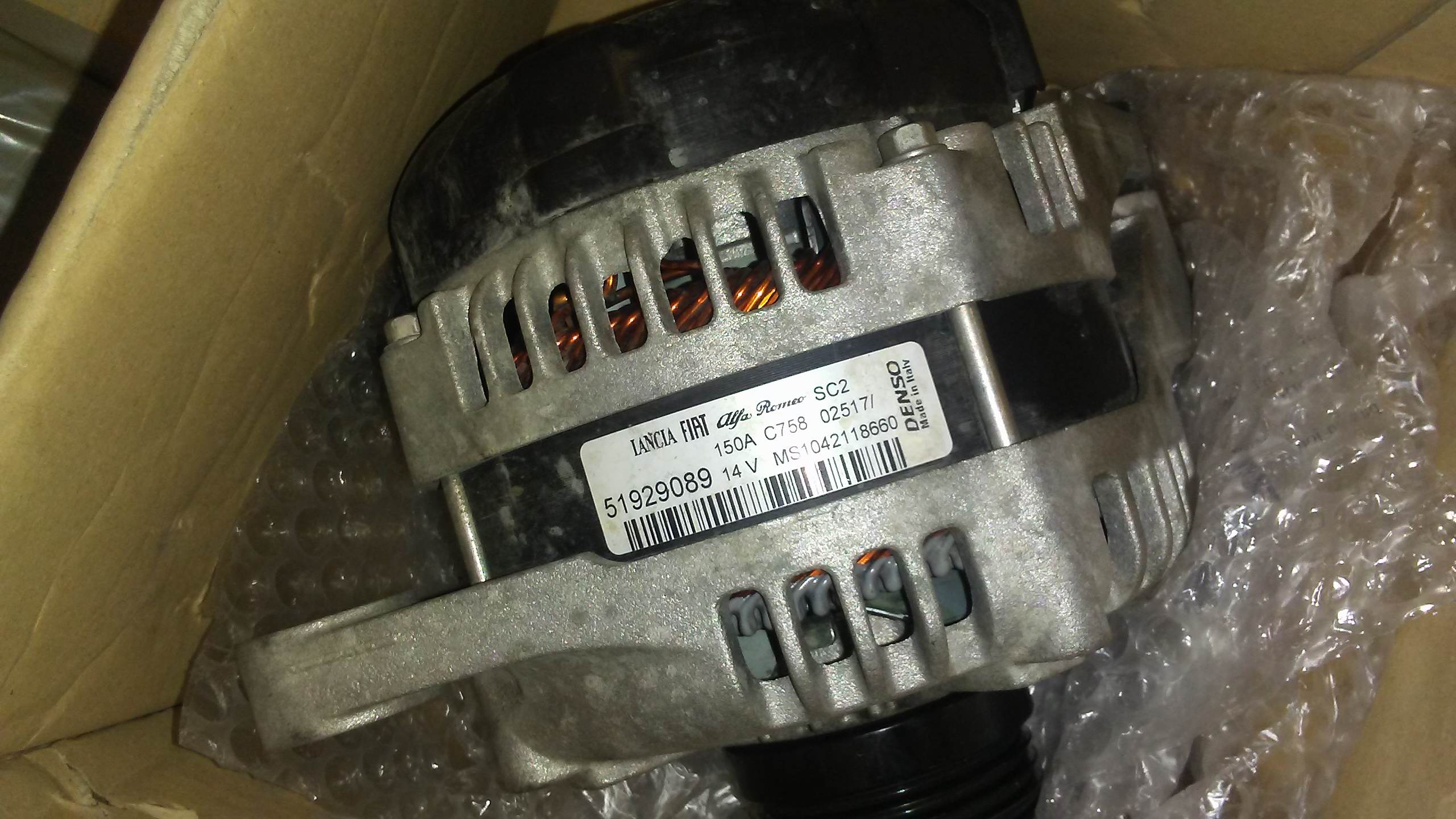

4) vecchio alternatore 150A 14 V codice 51929089, marchiato AR-Lancia-Fiat, prodotto in Italia dalla ditta"DENSO"
