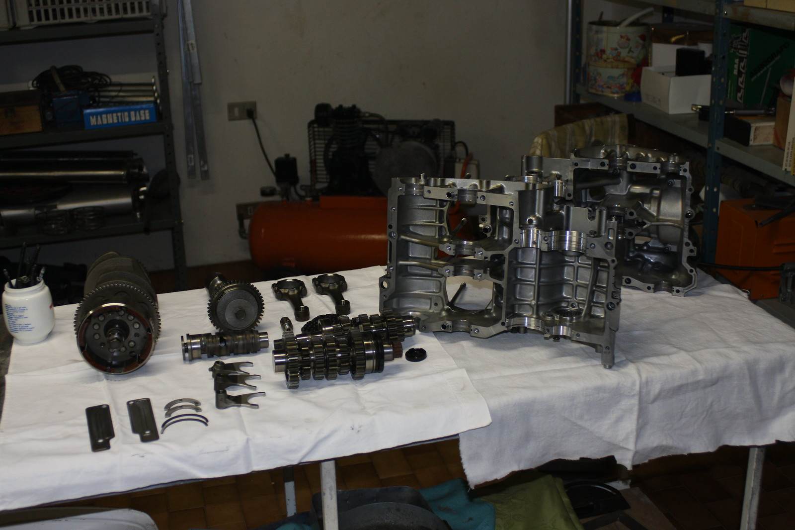

Uno dei lavori più belli è stato risuscitare un Suzuki GS500E per la mia ragazza di allora. Doveva finire in discarica (gli avevano diagnosticato una sbiellata):
Aveva solo spezzato le 3 viti che fissavano al volano la frizione dell'ingranaggio su cui si innestava il motorino di avviamento. Certo che arrivarci fu un lavorone (praticamente, dato che non avevo l'estrattore del volano, me ne accorsi solo dopo che avevo controllato TUTTI i giochi di quel motore) :p Quella moto gira ancora oggi, l'ha in mano un ex collega di Santhià.

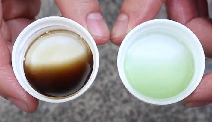

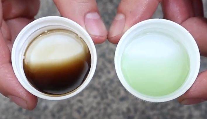

Tra parentesi: olio AT8 a 75000km vs olio nuovo:
