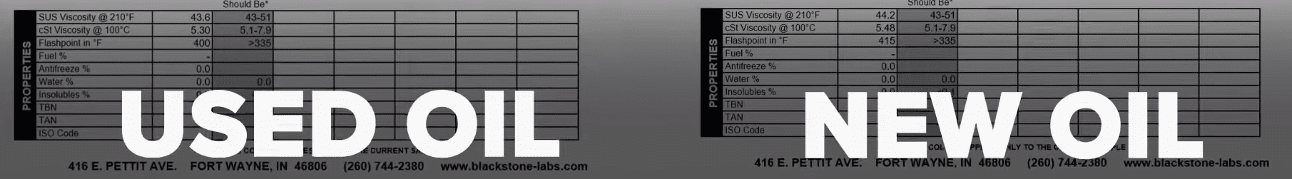

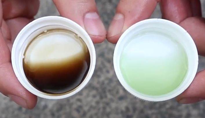

Tra parentesi: olio AT8 a 75000km vs olio nuovo:
Visualizza allegato 214039

Ragazzi, tutto bene ma come al solito si guarda più agli occhi che alla sostanza.
Leggete i valori di specifica dell'olio con 50 mila miglia (80.000 km circa) e comparateli con l'olio che, per inciso, non è ancora neanche stato messo in vettura.
Bisognerebbe fare la medesima prova dopo aver estratto l'olio dopo diciamo 1.000 km.
Ed in ogni caso, al di là della presenza di parti metalliche (in valori assolutamente nella norma) notate le specifiche fondamentali dell'olio. E' ancora perfettamente a specifica.
