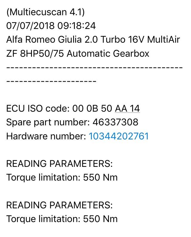

Da multiecuscan legge così
Reazioni: esodar1981
#82
Sti azz, quindi un cambio che lavora in modalità crociera anche se lo si guida in pista... tanto margine. Grazie centoos

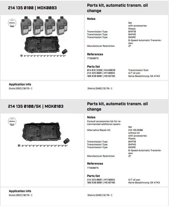

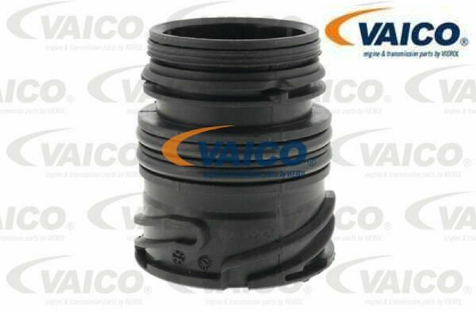

Buongiorno a tutti, in previsione del lavaggio e cambio olio allo ZFat8 volevo chiedervi se qualcuno di voi avesse il codice della spina della meccetronica. So che è un componente che è il caso di cambiare in occasione del cambio olio (perchè spesso cede e non si può sostituire se non togliendo la coppa), lo fanno tutti i più attenti manutentori dello ZF.
Trovo sicuramente il ricambio compatibile con BMW ma non so se sia esattamente lo stesso nostro ecc e vorrei ordinarlo e procurarlo per tempo, prima di averlo "in mano" per non dover lasciar l'auto ferma magari giorni...
Lascio una foto esemplificativa.

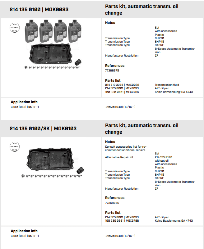

Allora, i ricambi per lo ZF HP8 50 (quello delle Giulia RWD e non QV) sono:
ZF 1087.298.365 (comprende coppa filtrante + viti + guarnizione + 7lt olio LifeGuard 8)
ZF 1087.298.364 (comprende coppa filtrante + viti + guarnizione - NO olio S671.090.312)
ZF Olio LifeGuardFluid 8: S671.090.312
Il manicotto non c'è come ricambio Alfa (nel senso che Alfa lo vende in kit insieme a meccatronica e altre parti) ma...
Meyle vende questi kit che ce l'hanno:
Da cui si vede (part list) che la presa è la componente 100 930 0001 che se vai a cercarla è la stessa identica che usa BMW, Land Rover, VW e Peugeot e che trovi anche come Vaico v20-2596
#85
Grazie molte! sei stato esaustivo e ti ringrazio per la condivisione di questa conoscenza!
Prenderò la spinetta "sciolta", visto che preferisco acquistare olio originale ZF
Metto un link di ebay, se dovesse esser utile ad altri :) spina Vaico
Visualizza allegato 229826
Si si, fai bene a prenderli originali, è che ho dovuto arrivarci per vie traverse (Meyle appunto) perché sul sito ZF non si riescono a fare gli incroci di codici necessari :)
