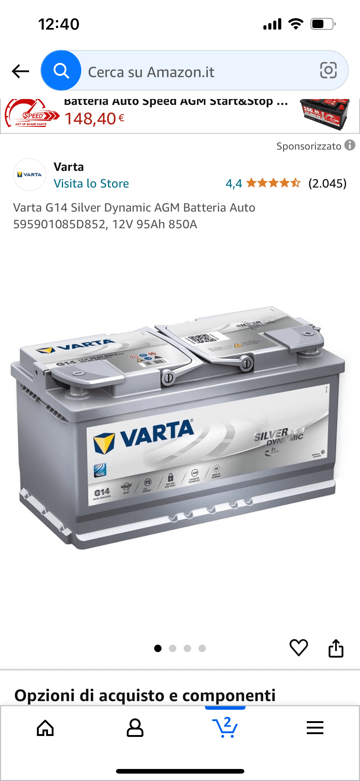

Ciao a tutti, dovrei sostituire la batteria (ancora originale) che è da 95Ah per climi freddi.
Mi confermate che questa AGM possa andar bene?
