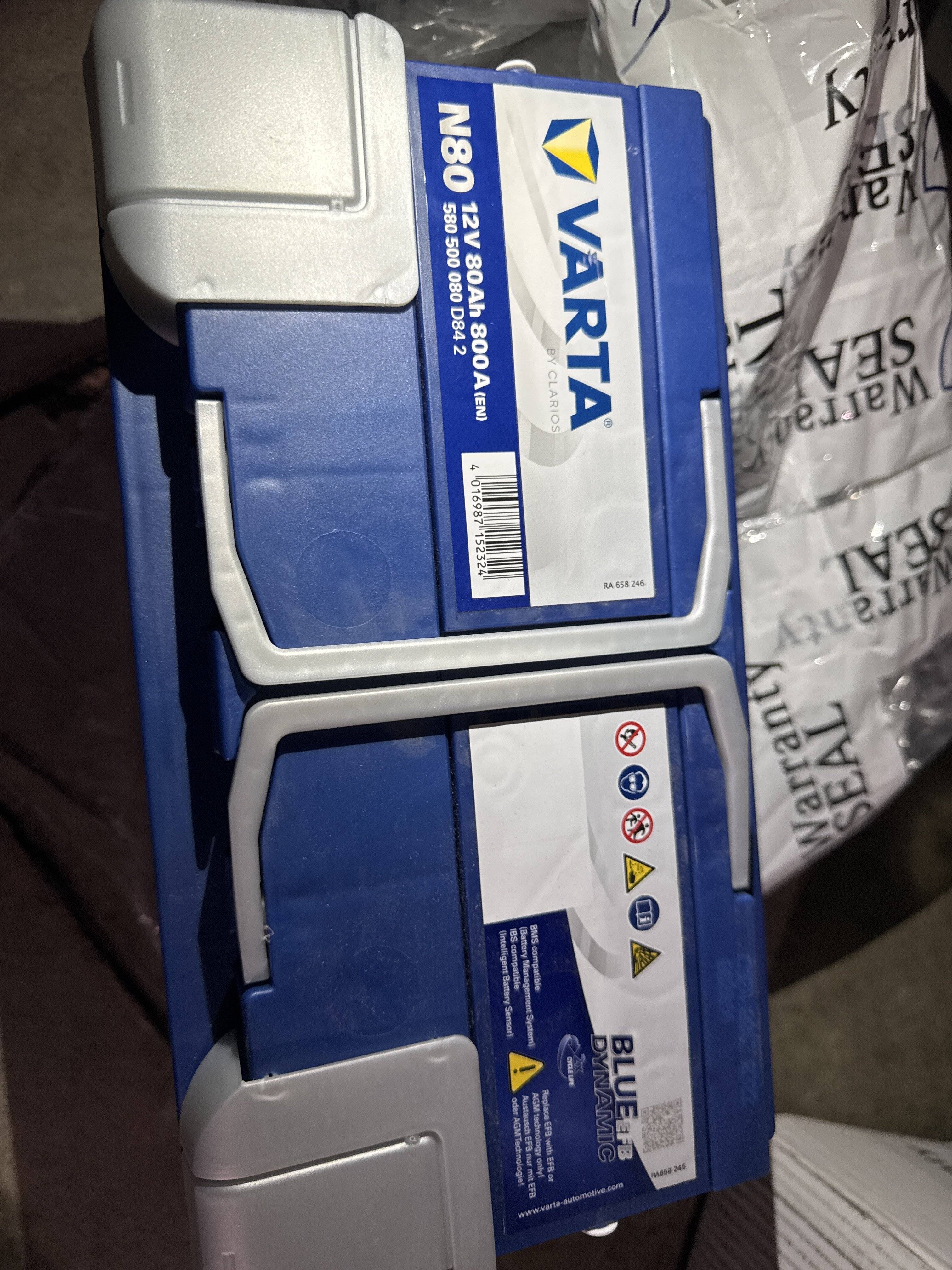

Ciao perfettamente giunta varta by clarios dice mando foto qui

quindi EFB per alfa romeo consigliassimo che ho preso da 80 e 800 spunto la dynamic perche originale ho visto qualche problemino dopo due anni
Prima di montarla dalle una ricarica con un caricatore lento. Poi pulisci bene i poli e i morsetti e aggiungi del grasso al silicone

non sarà la data di produzione???mandato i contatti a varta perche sono dei codici punzonati anche prima e tutto da interpretare perche ci sono dei numeri anche prima con la lettera che sarebbe la provenienza ora mi devono riferire cosa significherebbero tutte quelle cifre
la data sulla mia varta appena acquistata sta sul polo
@VURT
dipende da dove sta messa la batteria, quella che ho uscito e sostituita con la varta D52 aveva esattamente 10 anni, nessun segno di ossido, e nessun segno di grasso per poli presente.
E nello stesso modo ho montato su la nuova.
