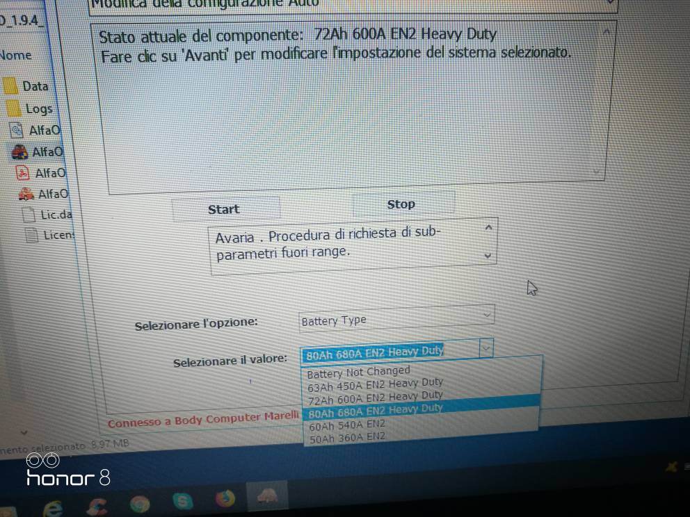

Se leggi delle pagine della discussione che hanno linkato vedrai che nel body della Giulietta c'è un impostazione dove carica fino ad un certo valore(620a). Quindi se la batteria che metti per esempio è da 700a il sensore la farà ricaricare sempre fino ai 620a. Quindi hai quei 80a di capacità di accumulo che non userai.
Si ma la capacità di una batteria è data dagli Ah disponibili. Nel nostro caso puoi accumulare max 70 Ah.
I 620 A rappresentano solo la corrente che la batteria riesce a fornire al momento dell' avvio e non c' entra con la carica fornita dall' alternatore.
Controllerò l' opzione di cui parli su multiecuscan
Non c'è. Serve alfaobd.
