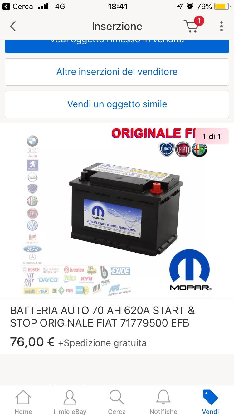

Buonasera la batteria mi ha abbandonato sulla mia Giulietta 1.6 Diesel 105hp
Sono indeciso se andare ad acquistare una batteria all’alfa Romeo spendendo molti più soldi o se una batteria come questa in foto da 70 A 620 di spunto possa essere considerata originale come scrivono ad un prezzo notevolmente inferiore.
La mia monta una 72 A 570 c’è comunque una differenza.
Secondo voi c’è qualche broglio sotto al basso prezzo?
Grazie
Il alternativa mi sapete indicare una buona batteria non costosissima con magari un link per l’acquisto? Grazie
