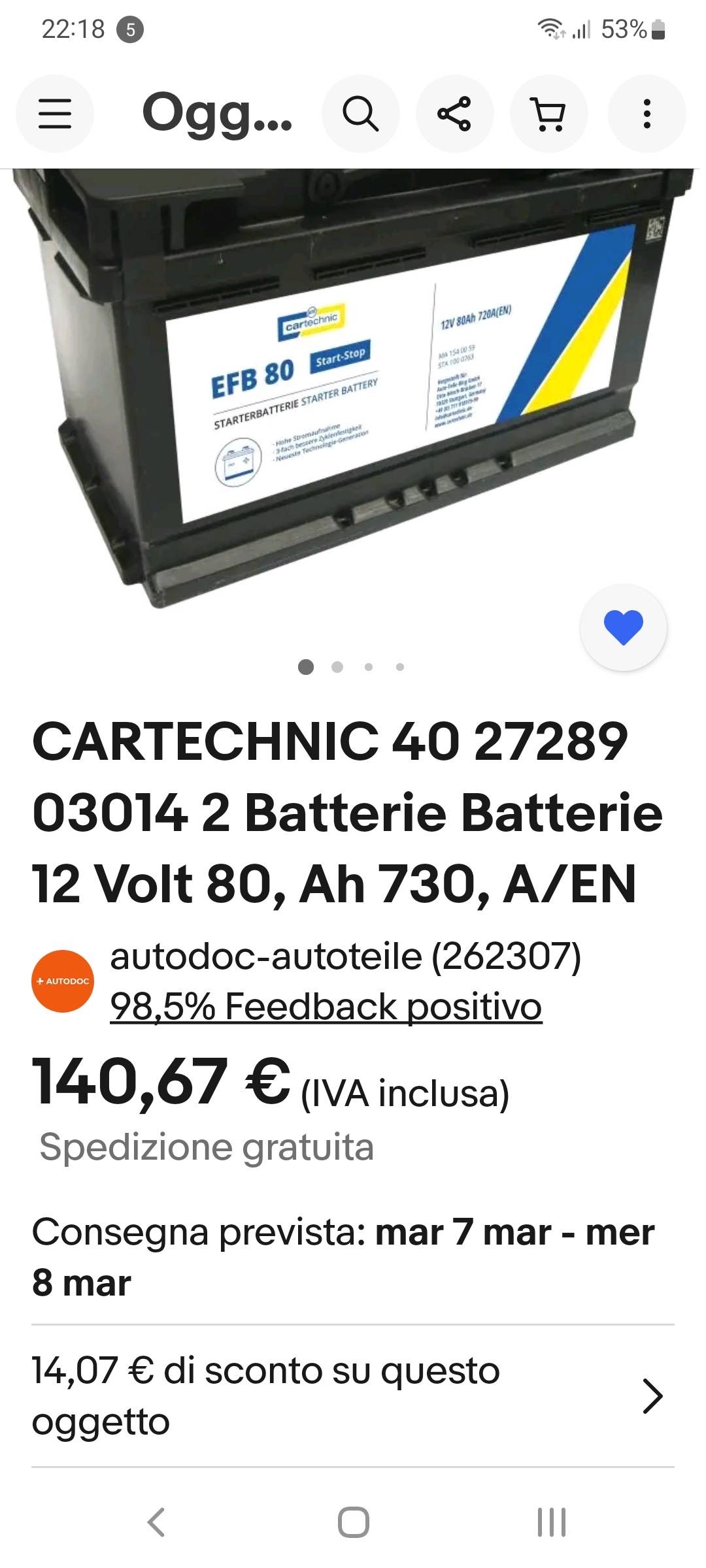

Salve a voi tutti del forum, ho una batteria da 95Ah, a freddo spesso quando lascio l auto fuori al mattina mi da avarie freno mano e airbag, da come ho capito non riesce a caricarla , ho trovato una molto simple, voi che ne pensare, vimettp la foto

Non ho capito bene...avevi una 80 Ah e hai montato una 95 Ah?
Quella in foto è da 80.
Se hai una 95 Ah, quella originale dovrebbe essere una Varta N95 che puoi migliorare con una Varta G14.

Compro la macchina dopo un anno si rompe la batteria originale metto una batteria più grande e questa dopo appena un anno mi dà problemi non si ricarica al 100%, mi dice il tecnico adesso vorrei comprare una batteria che si somiglia più all'originale cioè 80 a 730

Comunque compro quella che ho messo qua cartetechich 80 ampere efb,compatibile

Da quel che dici il problema non sembra essere la batteria, ma per esempio l'alternatore o assorbimenti anomali

Comunque l auto e del 2016 , 2 batterie sono nella norma, la seconda batterie era anche usato,questa che ho va bene, ma ogni tanto da avarie airbag e freno a mano se lascio l auto fuori la notte
Ciao Franco, col sistema elettronico di controllo e ricarica installato nelle auto moderne è purtroppo probabile che la batteria da 95 Ah non venga caricata bene. Prendi una con le specifiche originali, e se vuoi "upgradare" passa ad AGM anzichè EFB.
Io ho la 95 Ah di serie (pack climi freddi, volante e sedile riscaldato, batteria maggiorata) e non ho problemi. A te invece suggerisco di rimanare sulle specifiche originali, ma passare ad AGM: l'ho fatto sull'auto di mia moglie, che usa poco e lascia all'aperto, con zero problemi.

La 95Ah sulla Giulia, anche se in origine monta l'80Ah, si carica benissimo senza alcun problema e senza necessità di modificare alcun parametro nel body computer. Se la batteria non si ricarica al 100% (indipendentemente dai 95 o 80 Ah) i motivi sono sostanzialmente 3: o faccio tragitti molto brevi, o lascio l'auto ferma per parecchi giorni, o ho un problema nell'impianto elettrico dell'auto.
