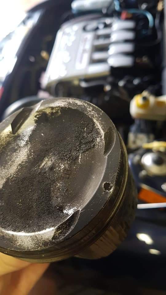

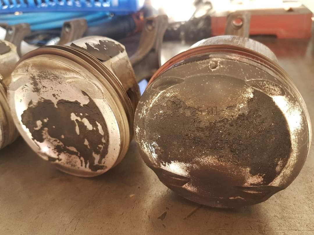

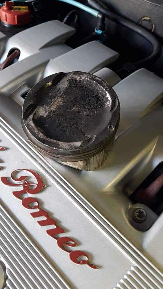

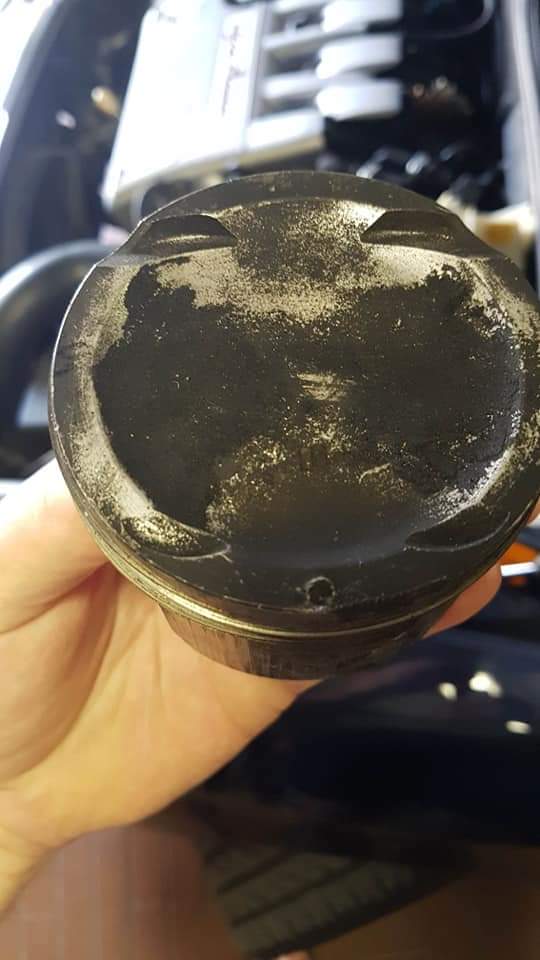

Quella è la rogna ,se si spezza l isolante ceramico.
Appunto.
Che possa servire da Monito..
