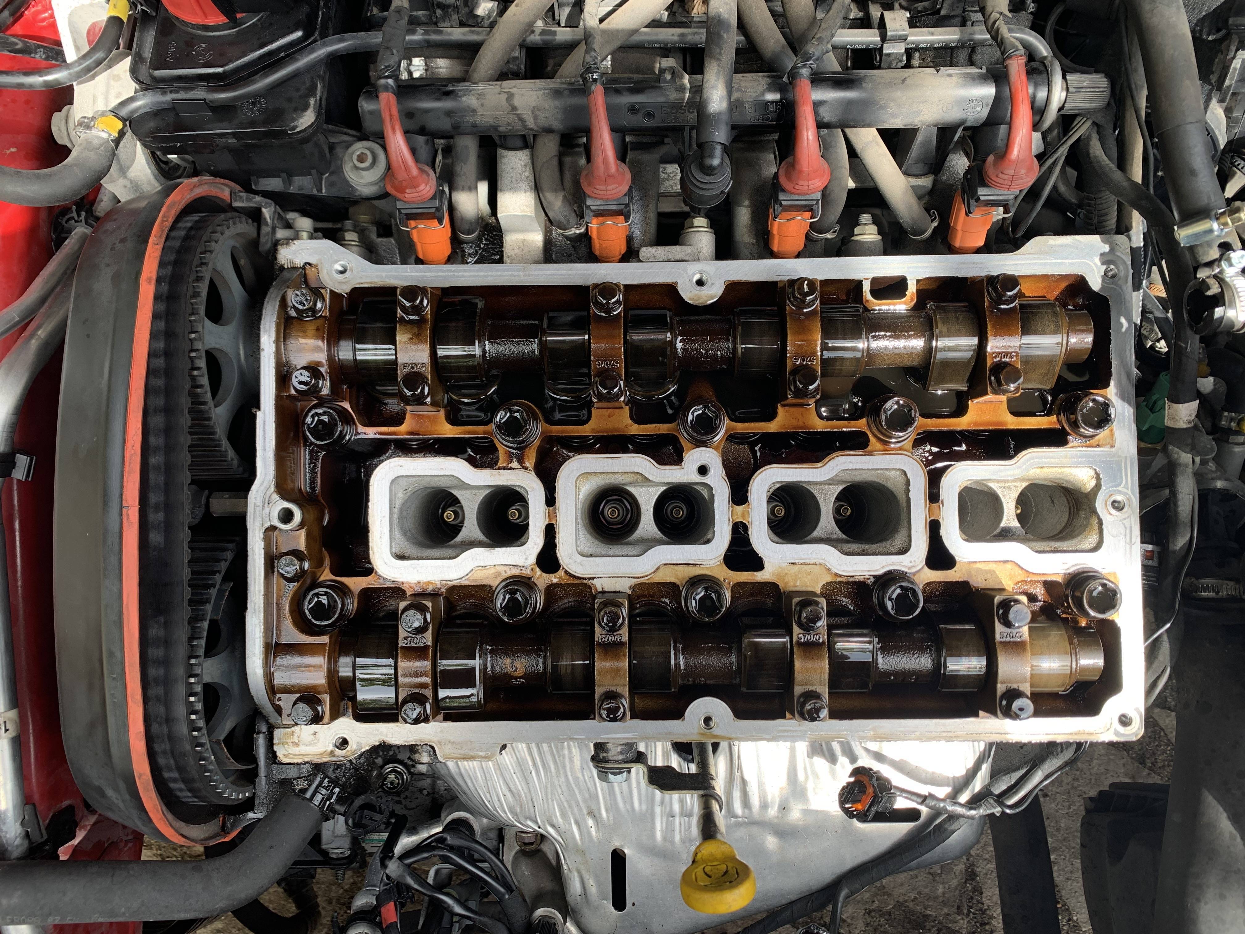

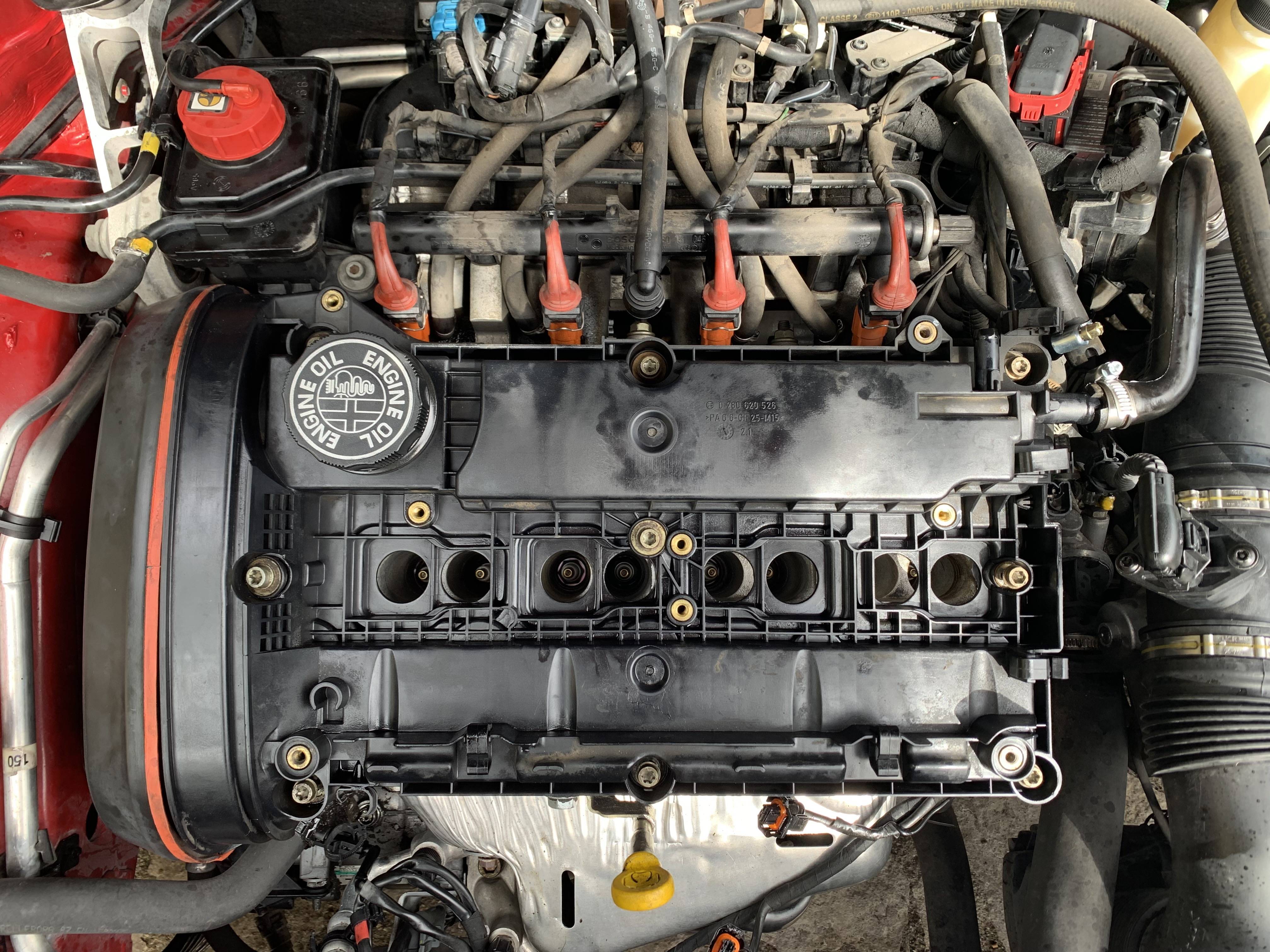

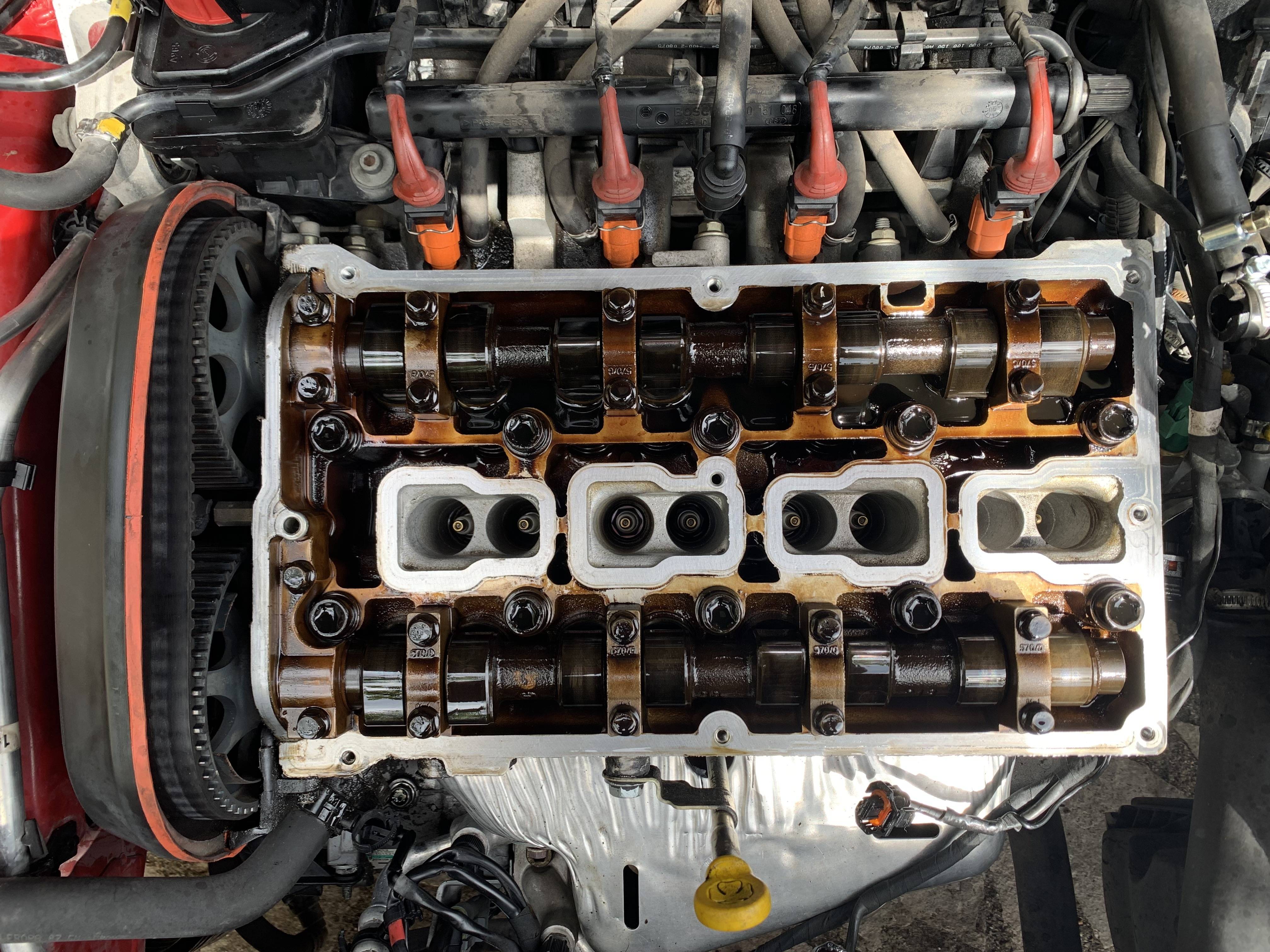

allego foto giusto per essere più chiari
    1.4 MB · Visualizzazioni: 266
    1.3 MB · Visualizzazioni: 274
Esatto, il 1.6 eco da 105Cv non ha il variatore di fase. Il cavetto di massa della piastra di supporto delle bobine è stato rimesso al suo posto? Tutti gli spinotti di innesto alle bobine hanno fatto click??
(Curiosità) Ma da quanto tempo ce l'hai? La zona punterie sta immersa nei fanghi... c'è molta morchia in giro, non oso immaginare cosa ci sia all'interno della coppa...
