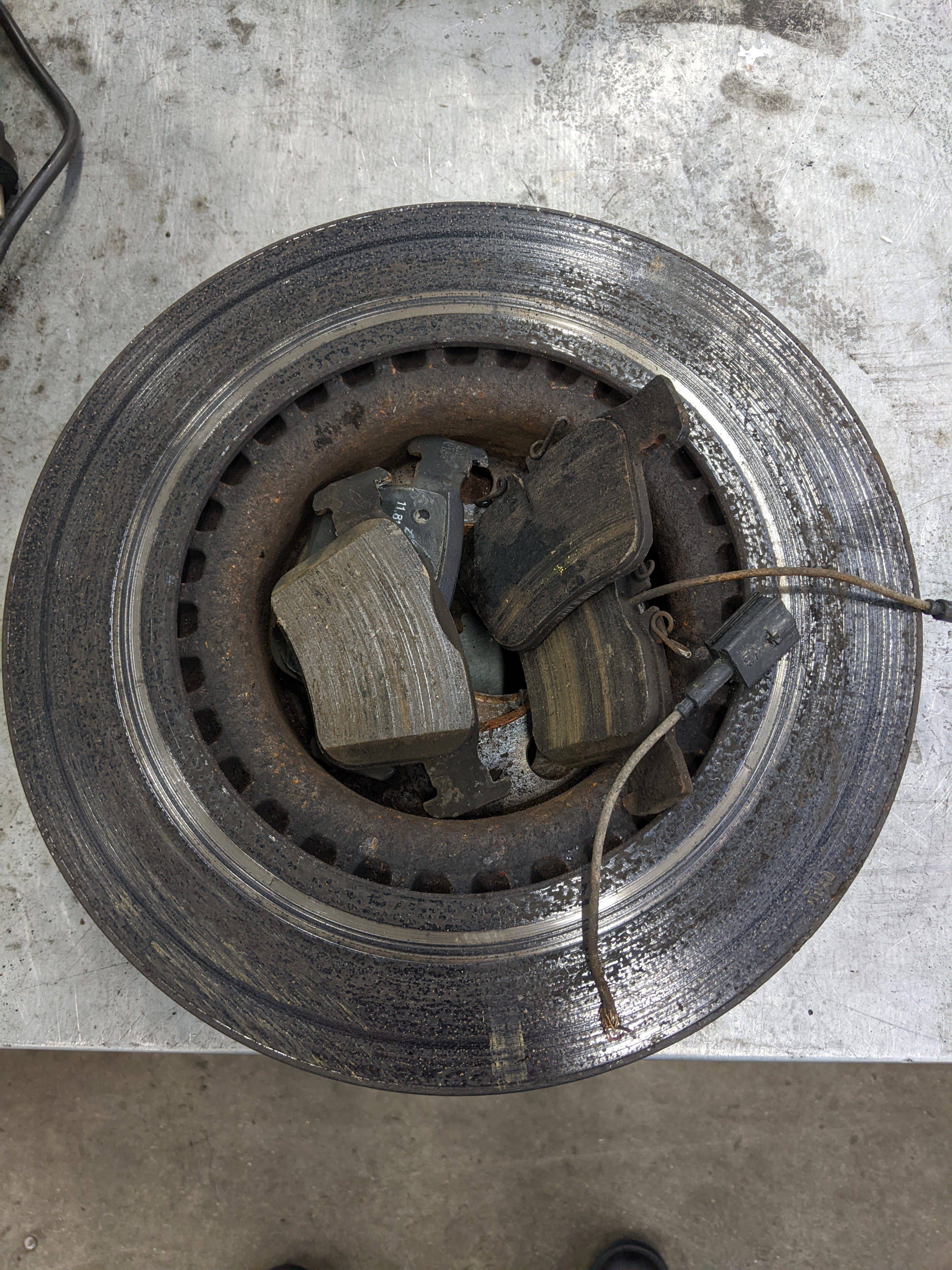

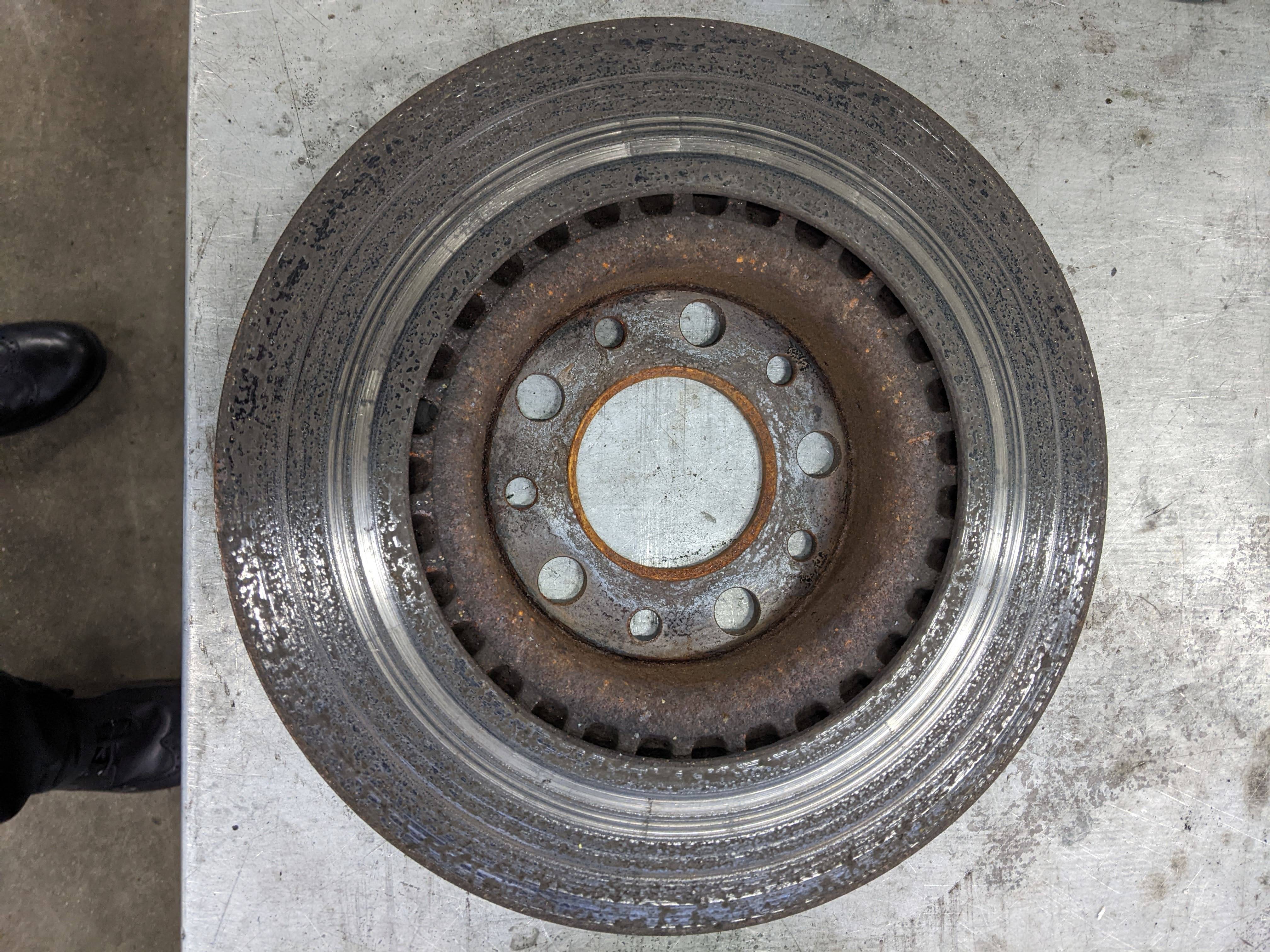

Non ho molta esperienza con freni e non so dire se i dischi sono davvero cosi daneggiati che li dovevano sostituire... sembra che una delle pastiglie si e completamente spenta.
La cosa che mi preoccupa e che succede dopo? I freni Brembo su una macchina premium certo no si dovrebbero cambiare ogni volta che si cambiano le pastiglie? :mad::(

Mazza che schifezza... Sembrano siano stati a bagno in mare per 1 anno e poi tu abbia iniziato a frenarci sopra... Fagli montare una coppia di Textar cod. 92221103, costano 65€ la coppia e risolvi i problemi. Textar sono i freni di serie di molte auto tedesche.
