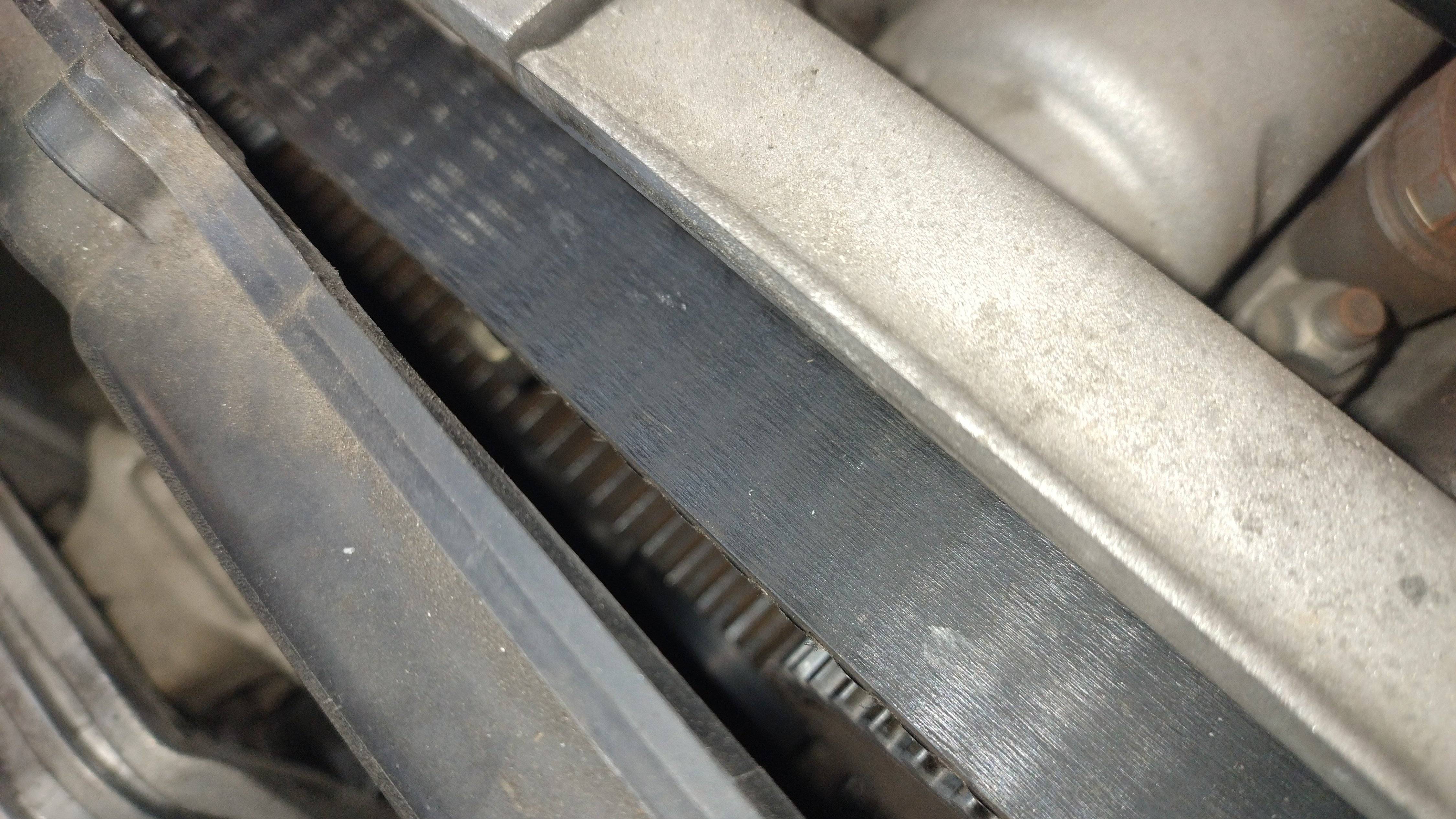

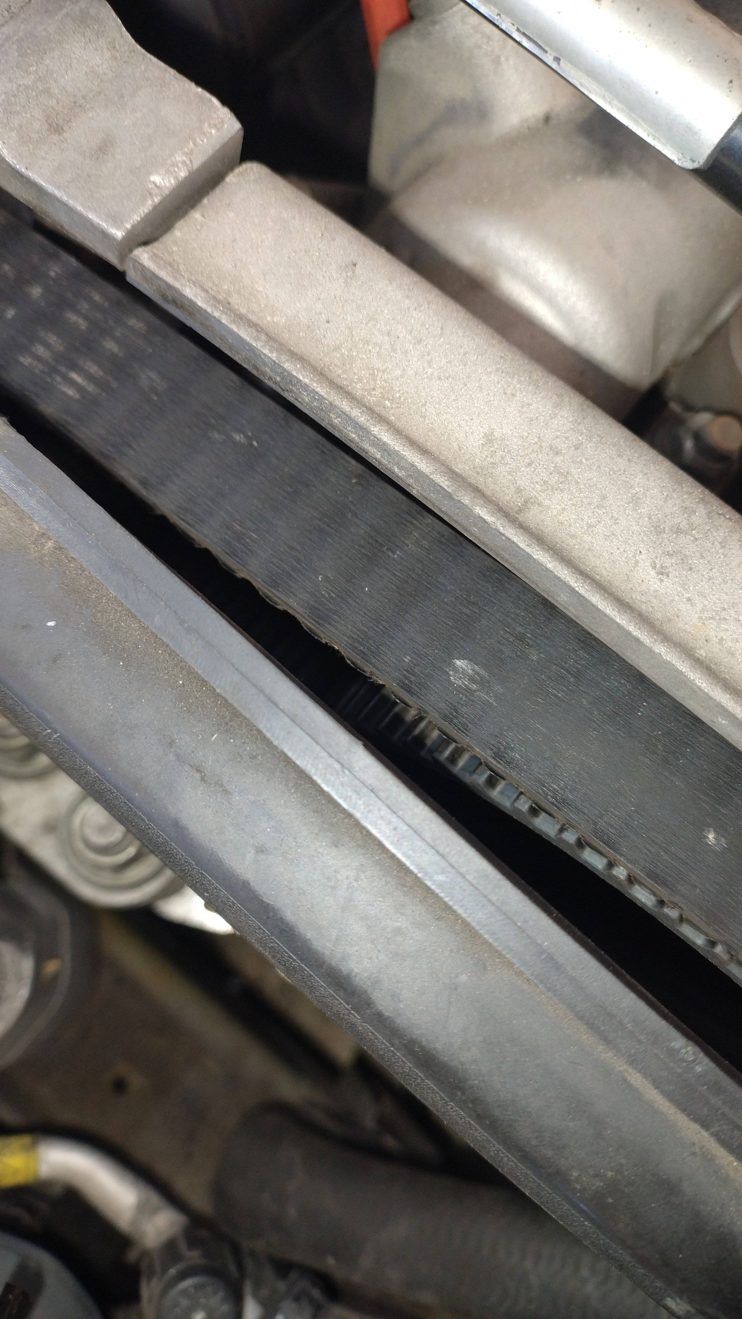

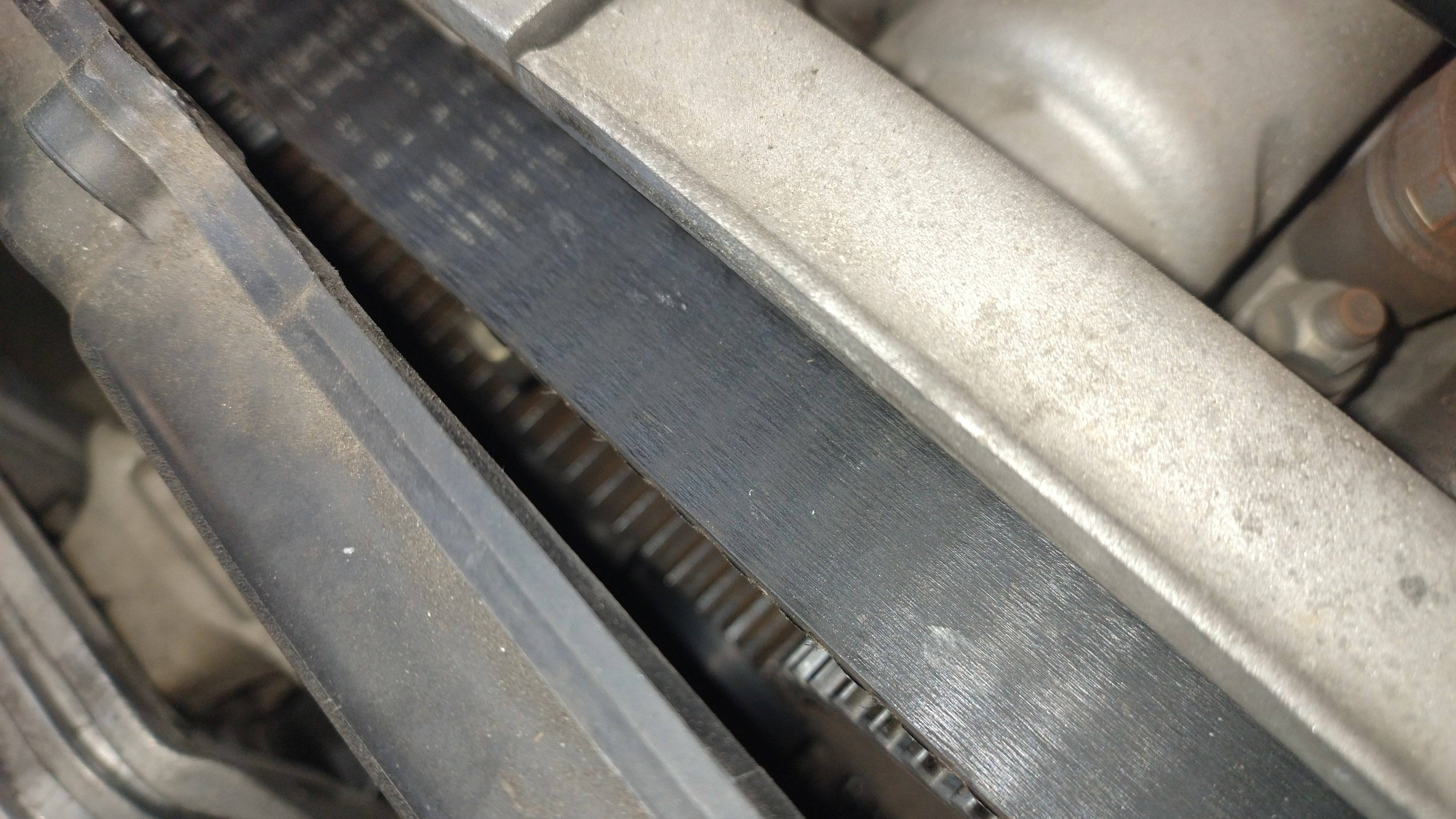

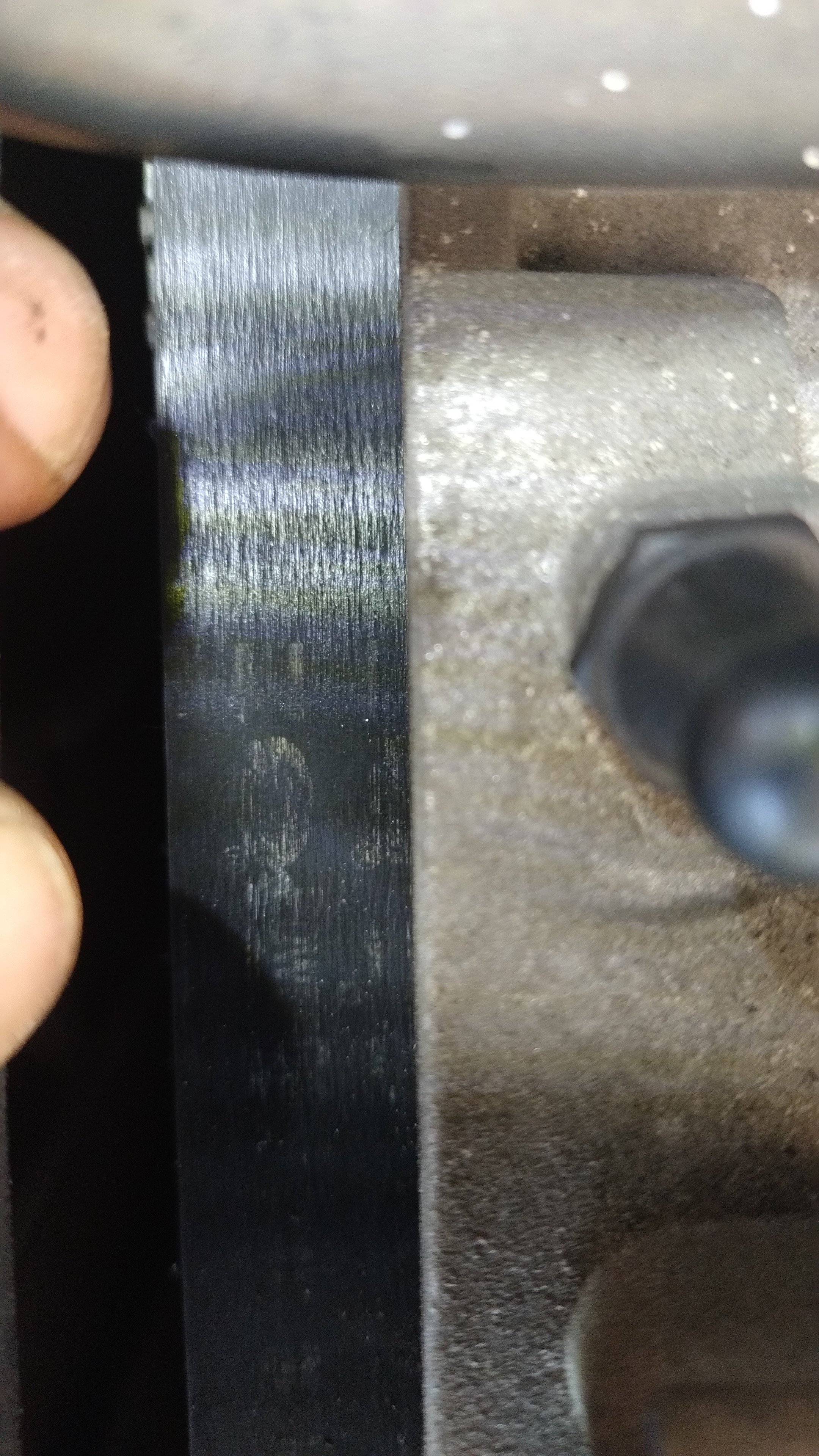

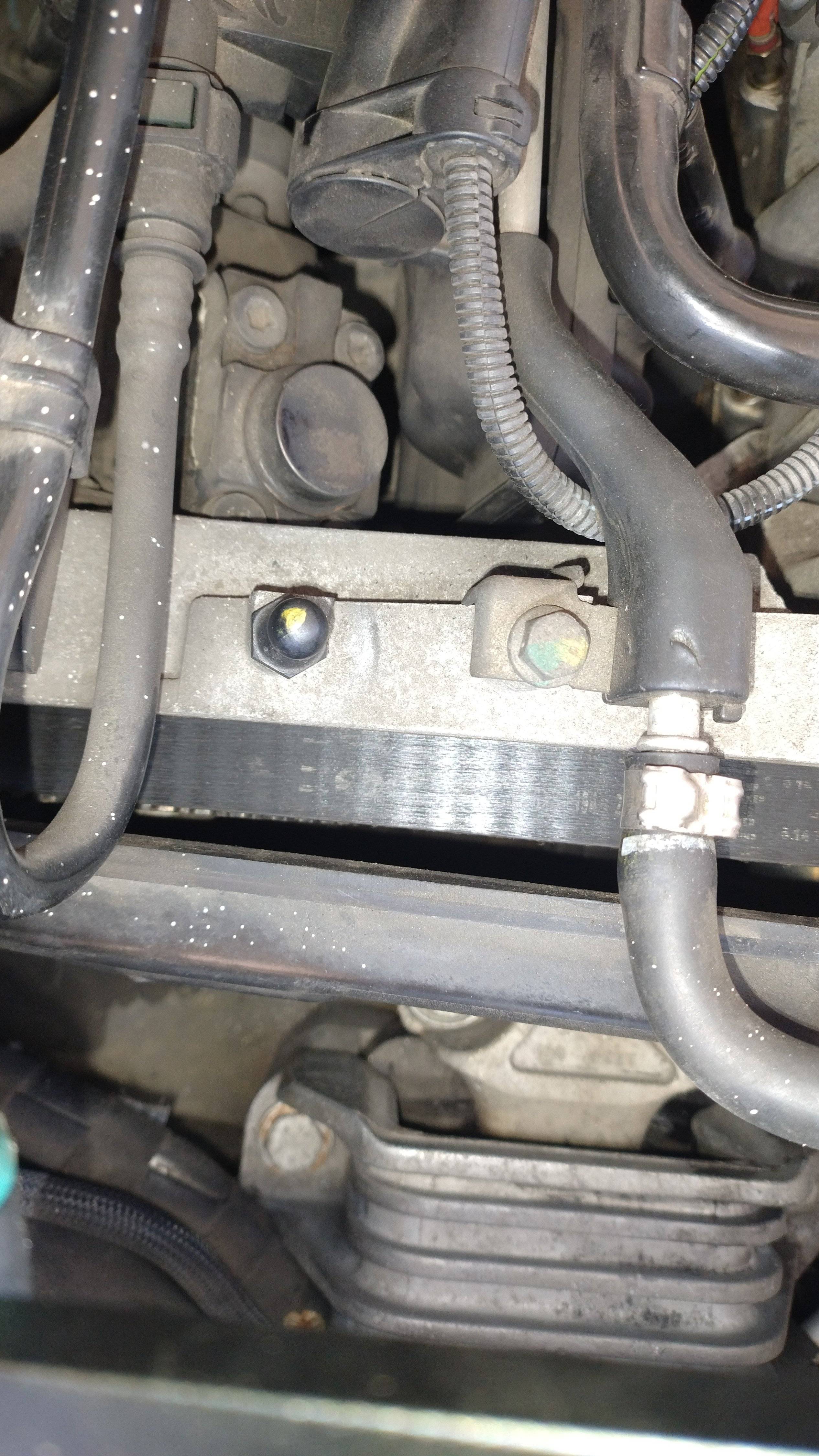

io l'anno scorso l'ho fatta cambiare hanno messo tutto il kit dayco ma dopo poco ha cominciato a fare rumore,solo che non lo fa sempre e quando mi fermo dal meccanico che l'ha cambiata non fa rumore o si sente pochissimo,speriamo bene io volevo la SKF ma in quel periodo non l'avevano disponibile.
Cmq ho aperto il carter questa è la cinghia che dite ?sembra una gates dallo stemminp

Ah tu non la vedi come sta conciata? È secca come la sabbia oltre ad essere tutta grattata. Quella cinghia gratta sul coperchio.
