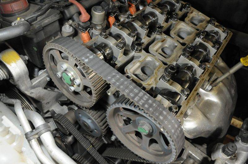

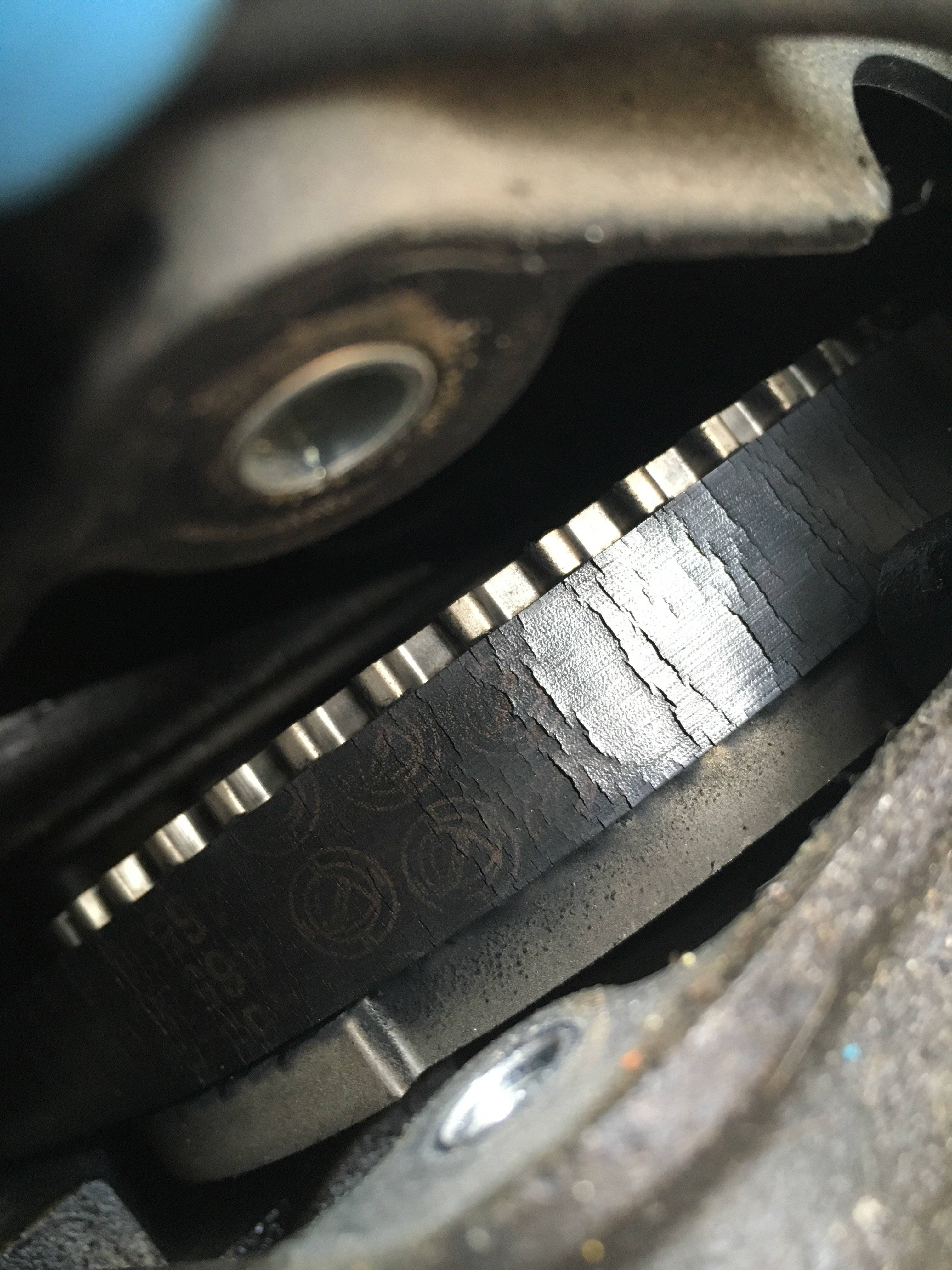

Questa è una cinghia perfetta.No forse è la luce del flash dal vivo non è graffiata si vede ancora parte delle scritte tu dici gratta ? Il coperchio internamente è perfetto
No naturalmente. Arrivare a quelle crepe è già troppo tardi, non è il tuo caso chiaramente ma la cinghia della tua 156 è comunque da cambiare. Prendi la contitech della Continental e poi il kit del tenditore, pompa acqua e cuscinetti te li componi a parte.Si ovvio era per capire se è immediata la cosa ...ma le lesioni non ci sono che vedo nell altra foto di gigi
