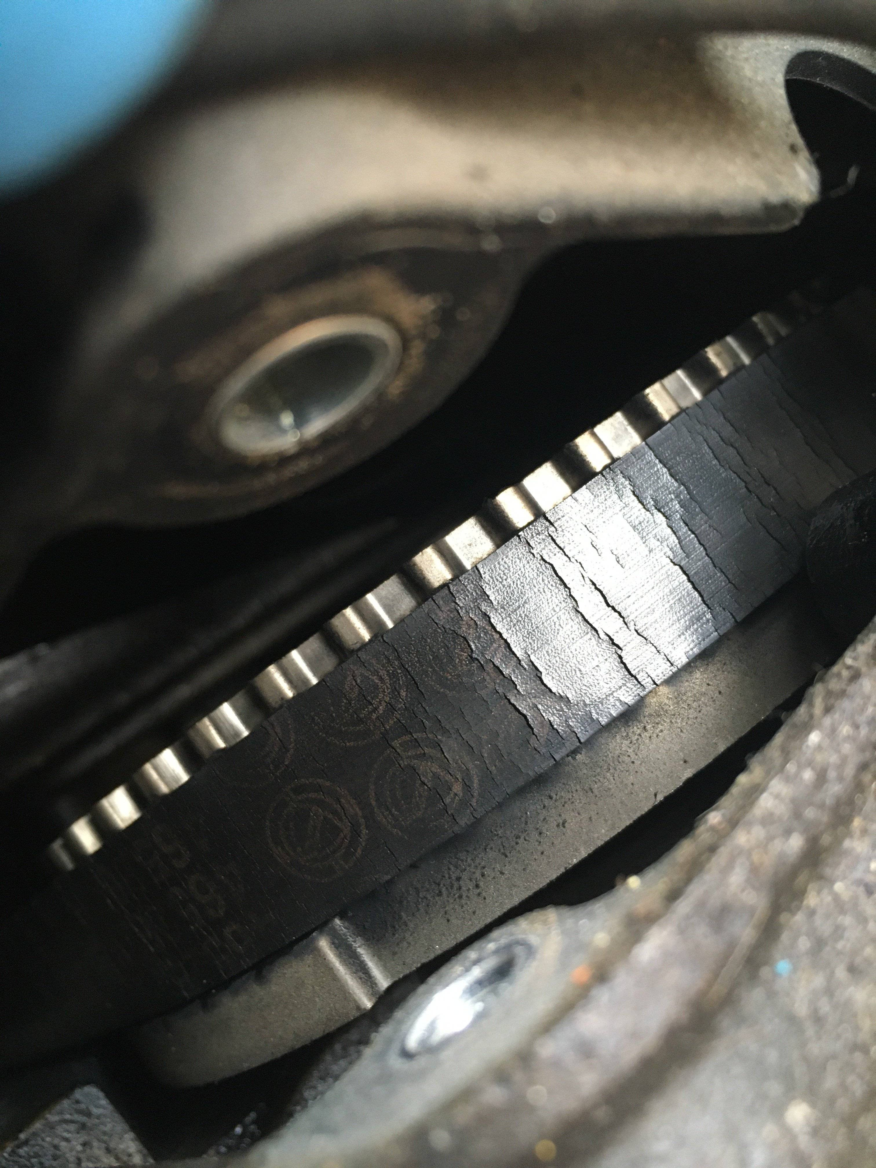

Questa è una cinghia da sostituire…
    1.1 MB · Visualizzazioni: 57

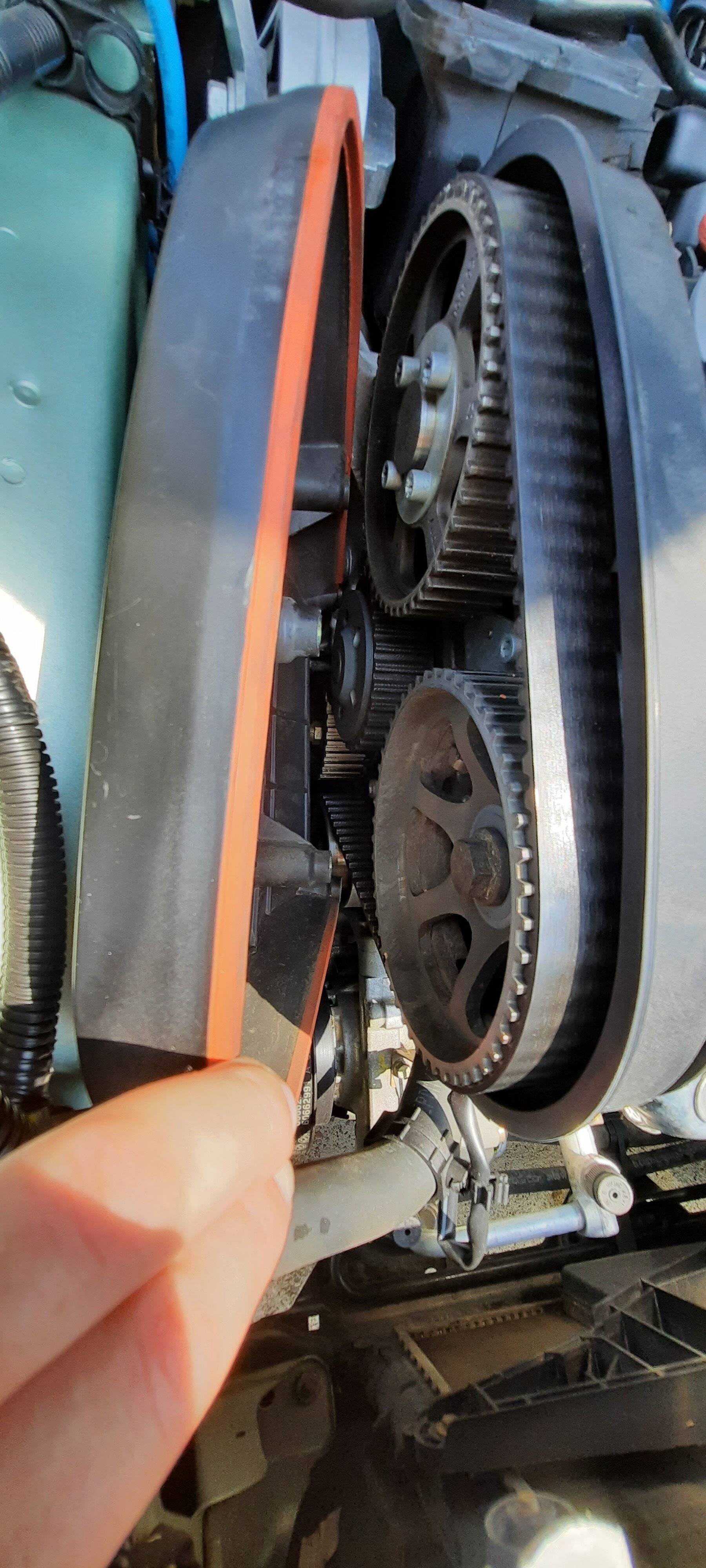

Non si vede niente.
Questa è una cinghia ancora originale di prima installazione di fabbrica che ha ventidue anni e 42.000km
Quando si arriva ad avere quelle crepature è già troppo tardi. La cinghia Va ispezionata AD OGNI TAGLIANDO ovvero 10.000km
Devo controllare quindi se ci sono graffi sul coperchio ?
Esatto, vedi anche dei residui di gomma fatta a granelli sparsi per il coperchio.
E comunque quando il dorso della cinghia si presenta in quel modo è da cambiare. Perché la cinghia struscia dalla parte del dorso sul galoppino guida cinghia e si consuma.
Così è la mia con quei graffi che vedi
È vecchia. Hai traccia o prova di quando è stata cambiata l'ultima volta?
