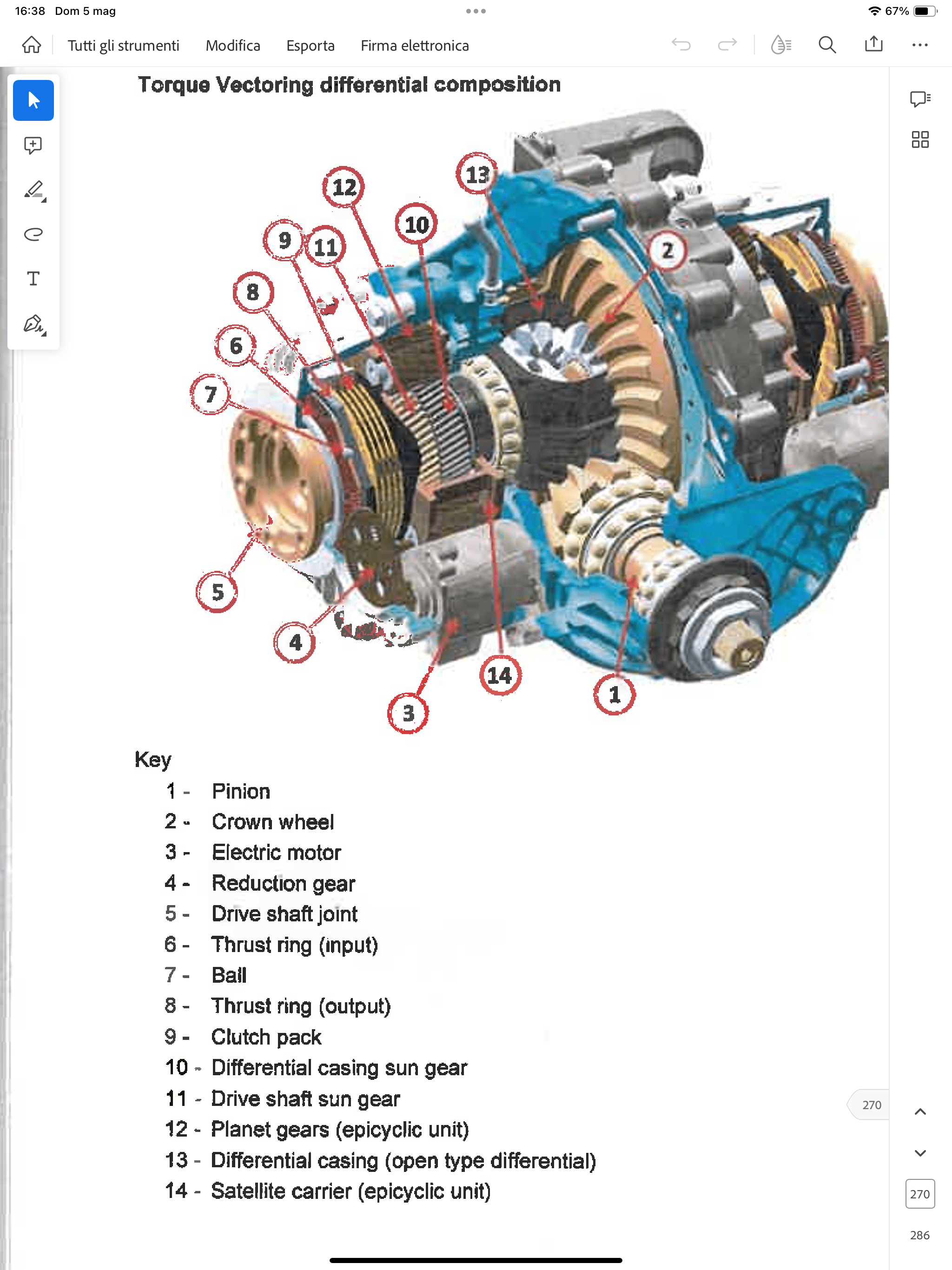

Il differenziale delle Giulia Quadrifoglio pre 2023 avevano un differenziale elettro meccanico a controllo elettronico, quindi cosa molto diversa da quello che spesso viene definito differenziale elettronico ma che in realtà è solo un controllo elettronico della trazione che in qualche modo simula la presenza di un differenziale auto bloccante (che non c'è) tramite l' ABS. In teoria il differenziale della quadrifoglio doveva essere superiore ad un autobloccante meccanico tradizionale, tant'è che sulle altre Giula con pack performance (tipo la mia) veniva montato un differenziale meccanico tradizionale. Per il MY2023 sono tornati al differenziale meccanico anche sulla quadrifoglio causa surriscaldamento che evidentemente è stato riscontrato con riferimento al differenziale elettromeccanico
Il differenziale originale quindi non ha un pignone che si potrebbe cambiare visto che scrivi di mettere un differenziale autobloccante?
Le Giulia Q hanno sempre avuto un differenziale autobloccante.
Fino alla MY 2023 utilizzando moduli elettrici di comando di frizioni accessorie che spostano la coppia da un lato (torque vectoring).
Dal 2023 in poi montano invece un autobloccante meccanico.
Confermo, lo simula non attraverso l’ABS ma con due frizioni elettriche dedicate, con i loro bravi dischi.
In alcune Q le frizioni elettroattuate scaldavano e riducevano l’efficienza del trasferimento di coppia. A me non è mai capitato anche dopo ore di…Dolomiti.
