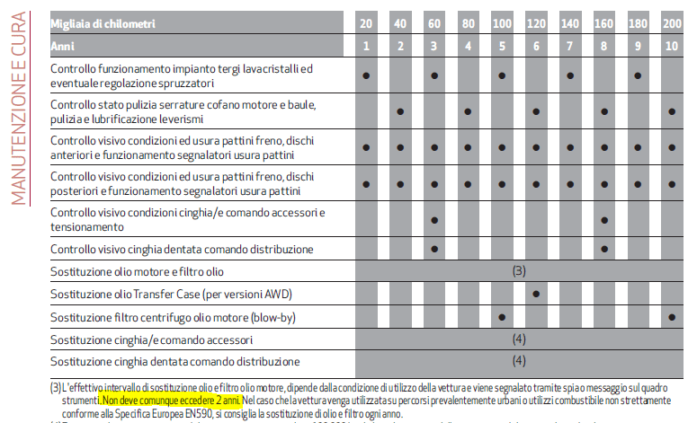

30.000 Km non sono indicati nel LUM ma è il kilometraggio standard previsto per il cambio in condizioni ottimali. Lo si può tranquillamente vedere dall'indicatore di degrado olio: dopo 10.000 Km dal cambio sta al 33%, dopo 15.000 al 50% e dopo 20.000 al 66%. Oltre non sono mai andato con la mia. In ogni caso il limite temporale è di due anni, non uno.

Porto la mia esperienza di auto a noleggio,Stelvio MY19 con 130k km,i tagliandi sono sempre stati effettuati presso officina Alfa convenzionata col noleggiatore,il cambio olio é stabilito dal noleggiatore ( d’accordo con Alfa ) una volta all’anno oppure all’accensione della spia degrado olio,alla mia obiezione che sul LUM é scritto un anno/20k km mi hanno risposto che Alfa accetta appunto di prolungare fino all’accensione spia degrado olio,fosse mia non lo farei,due anni anche si ma più di 20k km mai,opinione mia per carità ma vengo da un’era in cui nei diesel si cambiava l’olio ogni 5k km figurati 30k!!!!!!
L'Autonoleggio fa esattamente quello che dice il LUM, che prescrive il tagliando ogni 20mila km oppure ogni 12 mesi, ma non il cambio d'olio.
Nel tagliando è previsto solo il controllo del degrado olio, da fare con lo strumento di diagnostica e la sostituzione dell'olio solo se necessario. Oppure è prescritto il cambio olio indipendentemente dall'indicazione dello strumento di diagnostica se l'olio è più vecchio di 2 anni.
Anche a me è capitato lo stesso. Chiedo sempre di cambiare l'olio al tagliando, ma ricordo un anno al tagliando post-covid che avevo fatto giusto per rispettare i 12 mesi, ma i km fatti erano 13/14.000 e non mi hanno cambiato l'olio anche se lo avevo chiesto: secondo la diagnostica l'olio era ancora perfetto (degrado max 30-40%).
(ovviamente l'ho cambiato il mese dopo in altra officina, ma la Giulia è mia)
