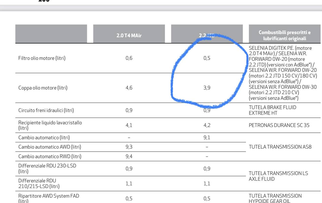

Forse lo avete anche scritto ma sul mio libretto ad esempio ci sta scritto 3,9 lt coppa e 0,5 lt filtro. Dunque 4,4 lt totale. Io personalmente seguo l’asta e ne metto 4,2 lt

Te per me puoi dire cosa c ti pare e altrettanto mettere quanto olio vuoi nella tua macchina. Pure 2l che sei sicuro ma i fatti,documentati, sono questi:
1. Ti allego quello che dice il mio di manuale. Magari ne sai di più.
2. Scrivo mio poiché,almeno tu, dovresti in teoria sapere che le coppe Awd e Rwd sono differenti. Differenti le lunghezze delle astine,differenti i sensori di altezza olio,ecc
3. Io infatti ne avevo messo anche 4,4 l e nessun problema. Il mio modello ha l’astina e scusa se credo più a quell (e al sensore) che a te
