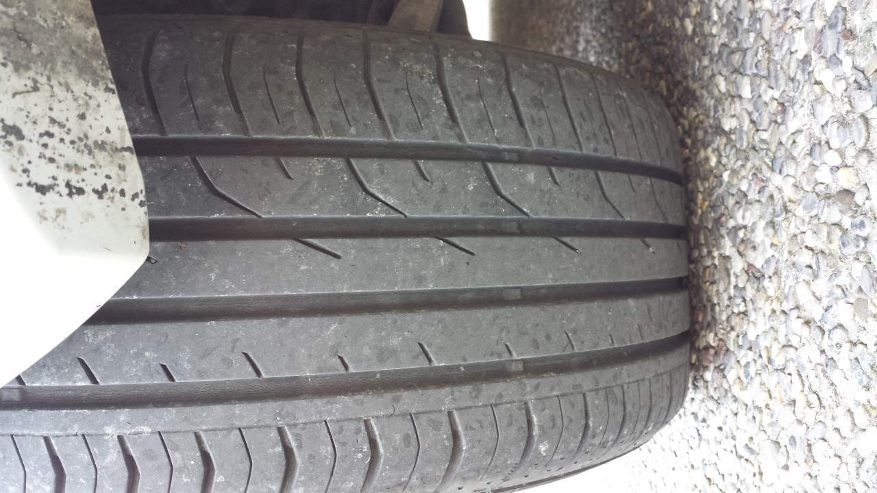

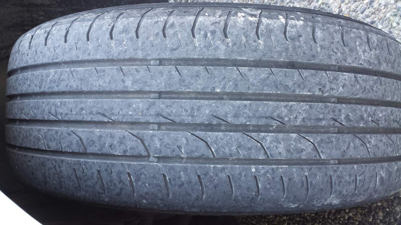

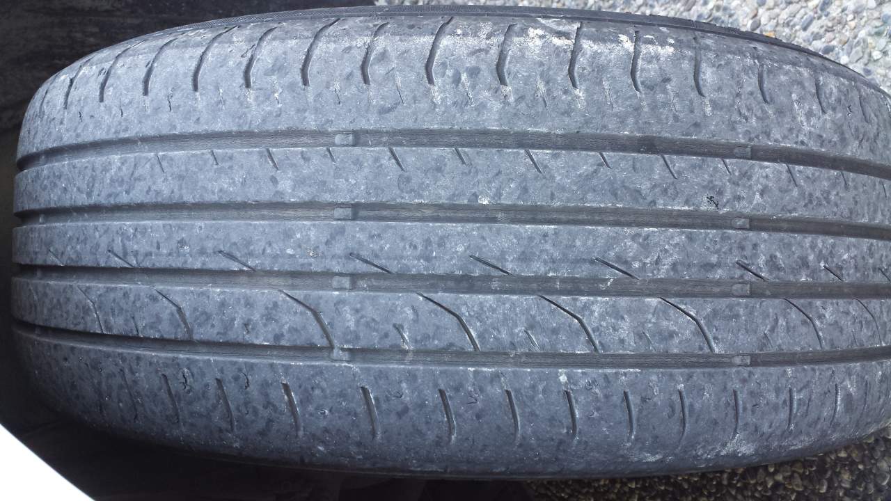

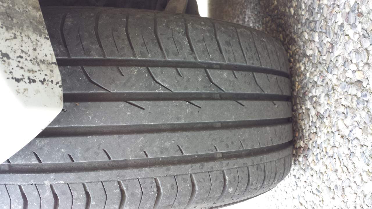

dalle screpolature che si notano sul fondo dei canali si deduce ormai la mescola è abbastanza indurita, ma di anno sono le gomme? se le posteriori sono così dopo 53mila km se le lasci li ci puoi farne altri 100mila km, ormai non si consumano più, ma se piove meglio che stai a casa, se hanno almeno 4 o 5 anni ti consiglio di cambiarle, se quelle davanti hanno anche loro 53mila km e sono sempre state davanti mi sembra ottimo, io con un treno di gomme non sono mai riuscito a fare più 40-45mila km invertendole ogni 10mila!!!! e dopo 5 anni le cambio in ogni caso.
Se proprio devo risparmiare lo faccio su altro, non sulle gomme.
...le gomme hanno 3,5 anni.
Airone
il tuo discorso non fa una piega, effettivamente davanti sono da cambiare subito, invece dietro conto di farci l'estate e poi cambiarle.
Come ben dici le posteriori non si consumano più; ti dico di più, andando al limite, in curva si sente che danno segnali di voler essere cambiate ma è ovvio che per andature tranquille non ci sono grossi problemi.

Ecco le mie Continental di 53500 km
Questa è la mia gomma anteriore:
Visualizza allegato 107608
Questa è la mia gomma posteriore:
Visualizza allegato 107609
Come su può vedere, nonostante i 53500 km la gomma posteriore ancora può andare e NON presenta alcun consumo anomalo.
Al contrario la gomma anteriore è consumata alle estremità (sia interno che esterno) e secondo il gommista NON è dovuto al tipo di gomma ma alla mancanza di manutenzione, ossia, alla pressione sballata.

Le Energy che ho sostituito erano nelle stesse condizioni delle tue, forse qualche mm di battistrada in meno ma ormai erano cristallizzate e quindi pericolose. Sul bagnato con asfalto drenante non me la sentivo di superare i 100kmh. Immagina con asfalto normale. Solo una volta mi hanno preso alla sprovvista e le ho mandate in pensione. Mi trovavo in autostrada, pioveva ma come già detto procedevo lentamente, nell'avvicinarmi ad una curva ho rallentato premendo molto piano il freno e senza darmi nessun preavviso si sono accese le 4frecce (segno che l'esp ha valutato una situazione di pericolo) e l'auto ha iniziato a sbandare per fortuna senza uscire dalla corsia.
Segno che l'ABS è intervenuto...comunque hai fatto benissimo a cambiarle, con le gomme non si scherza
