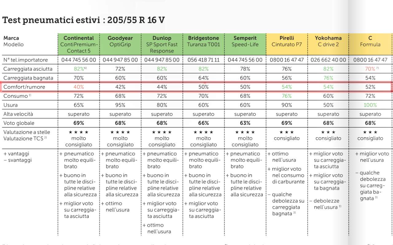

Avevo dato per scontato, in quanto, il cerchio da 16 esce dalla fabbrica con la misura 205/55
Il TCS ha esaminato questi tipi di gomme estive molto diffuse... affinchè il bilancio risultasse convincente sotto il punto di vista di rumorosità/confort, sono a chiedervi pareri di confronto tra le nostre gomme e quello che c'è scritto nel test.
Si può notare che le Continental risultano tra le gomme più rumorose e le Pirelli Cinturato P7 insieme alle Yokohama C drive 2 le gomme più silenziose.
N.B. Le cifre in verde sono tra i migliori, quelle in rosso tra le peggiori del test.
