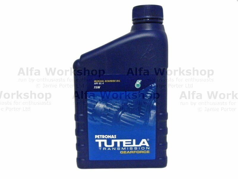

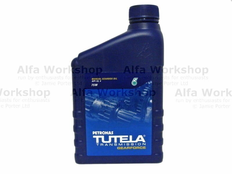

Leggo una marea di inesattezze sparate a raffica senza cognizione di causa. Il livello dell'olio attuatore si controlla ed eventualmente ripristina a 120k km (105k versioni diesel) ed è visibile chiaramente nel serbatoio posto sul cambio appena sotto il tubo aspirazione, si puo rabboccare lo stesso liquido indicato da casa madre Tutela Car Cs Speed (attenzione non vanno miscelati fluidi diversi) agendo sul tappo del serbatoio accessibile facilmente. Sull'olio cambio si interviene allo stesso kilometraggio nella quantità di 1,87lt con Tutela Trasmission Gearforce Sae 75w85 sintetico, il cambio presenta un tappo di carico visibile sopra, uno di scarico visibile sotto e uno laterale di livello, quando l'olio sfiora l'orlo del foro laterale è al livello giusto. Ah dimenticavo...cambio manuale e tct montano lo stesso olio.
Olio cambio

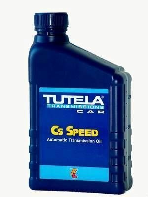

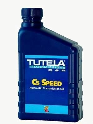

Olio attuatore
Visualizza allegato 137388
Oggi ho verificato, confermo la presenza della vaschetta sopra al cambio, ma non sono riuscito ad identificare i livelli min. E max.
