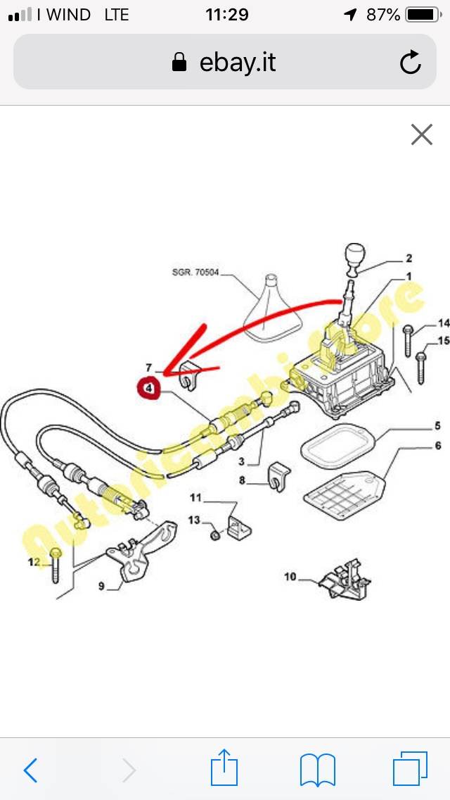

Salve a tutti,volevo chiedervi,è normale che il cambio si muova quando sono in seconda e quinta?
mi spiego meglio,la leva si muove quando accelero.
grazie in anticipo
Se si muove molto non è normale se è appena percettibile ci può stare visto che i leveraggi sono cavi lunghi 2 metri e vanno dalla leva al cambio
Magari ha preso gioco il cavo o si e sganciato qualcosa fatti dare una controllata dal meccanico... oppure se te ne intendi un pochino prova a guadare se quando muovi leva i leveraggi sul cambio si muovono subito
l avevo portata e mi avevano detto fossero i supporti motore,cambiati,ma anche se leggermente meno,non è migliorata
Puo essere anche la leva . Se si consuma la pallina che fa fare il movimento fa quel lavoro li ... pero strano che lo fa 1 e 5 di solito lo da sullo stesso asse
