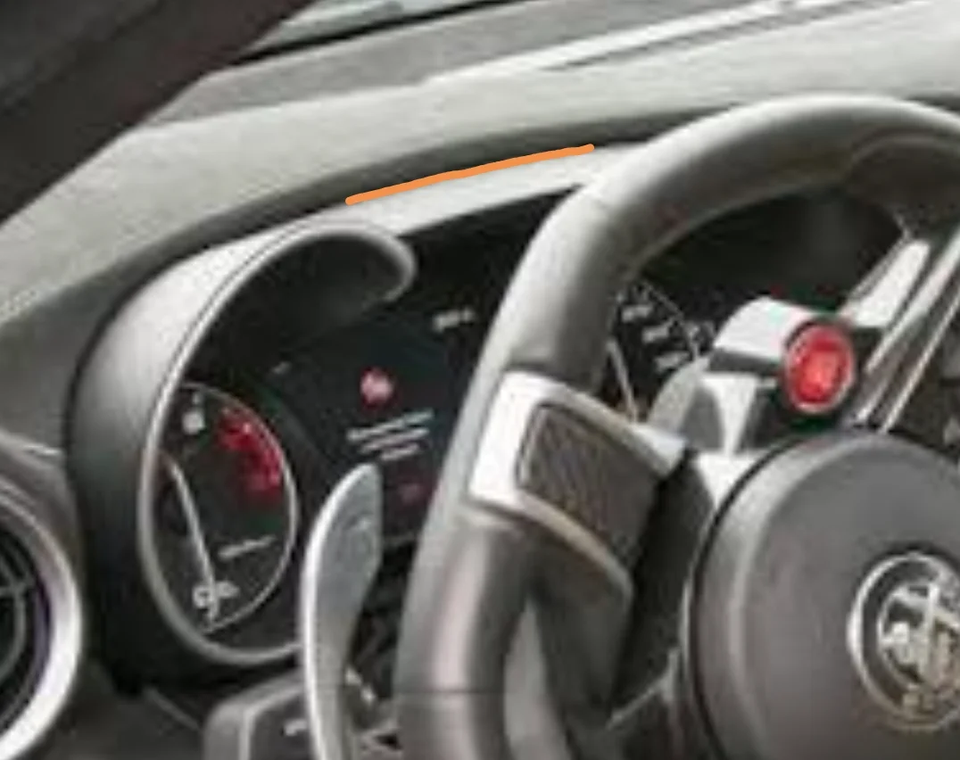

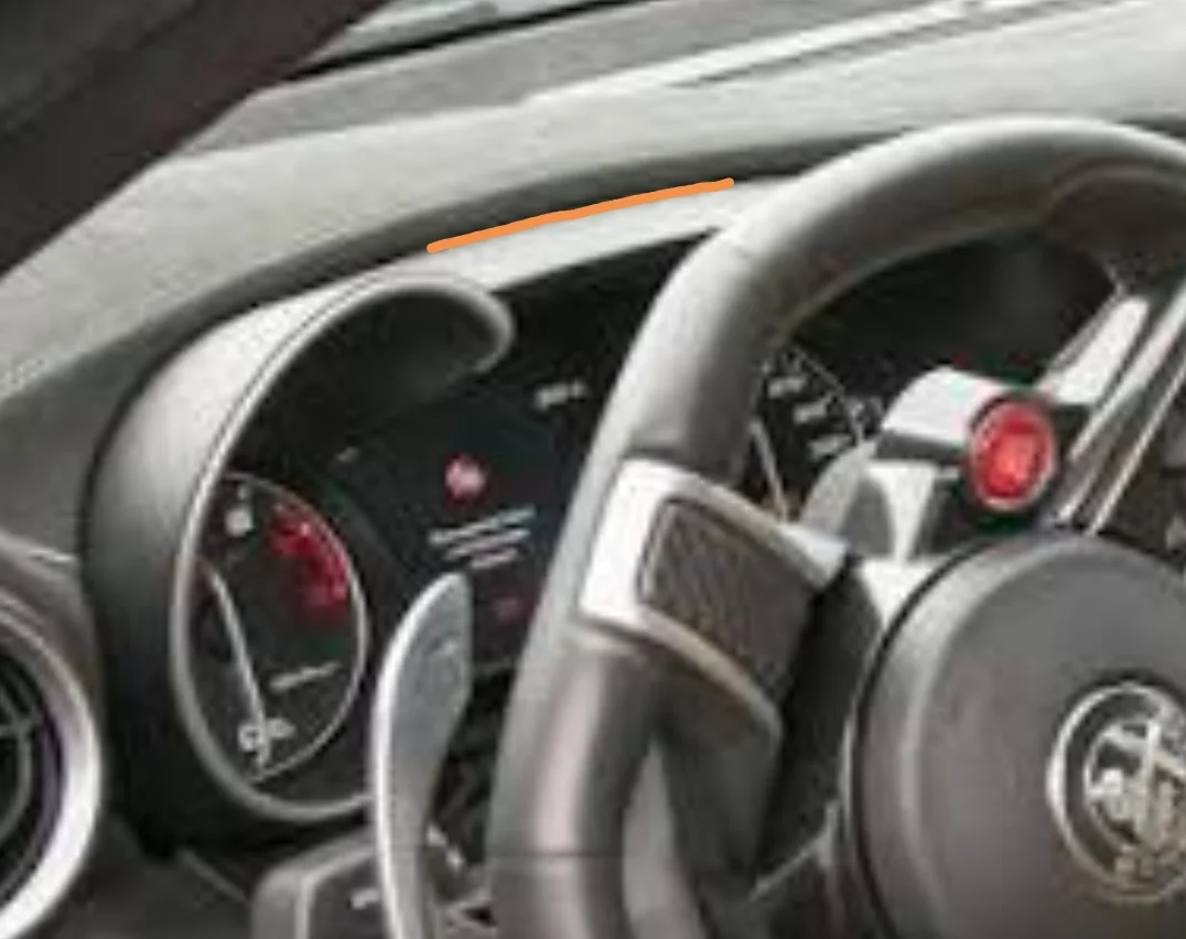

Qualcuno può darmi una fotografia del suo cruscotto?
Vorrei capire se c'è "aria" normalmente tra il cannocchiale e il cruscotto.. il cannocchiale va a incassarsi nel cruscotto in sostanza, vedere quindi lo spazio che c'è tra i due.
Non so se mi sono spiegato bene 😅
Allego foto non mia (io ho appunto il nuovo digitale)
