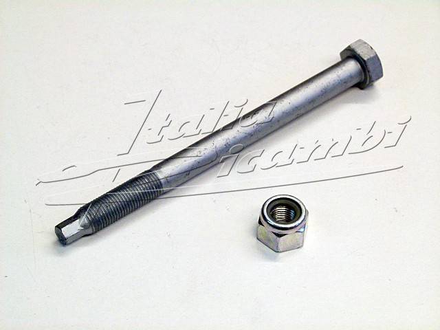

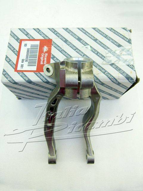

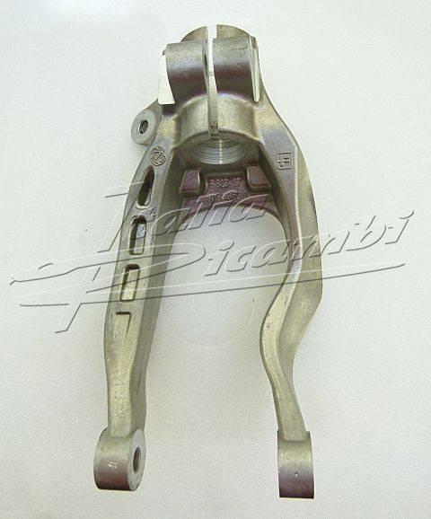

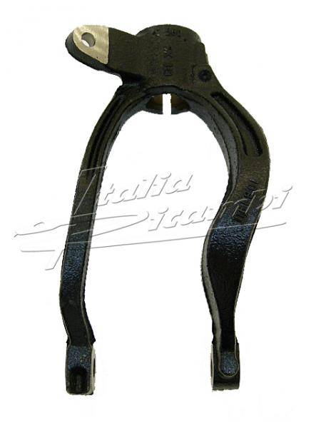

Ok benissimo, ma quando ha serrato il bullone lungo della forcella a Y che interseca la 3/4 del braccetto del triangolo inferiore ha portato in asse schiacciando il braccetto in piano con l'ausilio di un puntello ?? In pratica sul ponte non si può fare altrimenti, per aver il massimo della precisione andrebbe serrato con la scocca che grava completamente a terra.
Spero si capisca il discorso. Perché è fondamentale questo punto per non variare gli angoli campanatura compresa.
