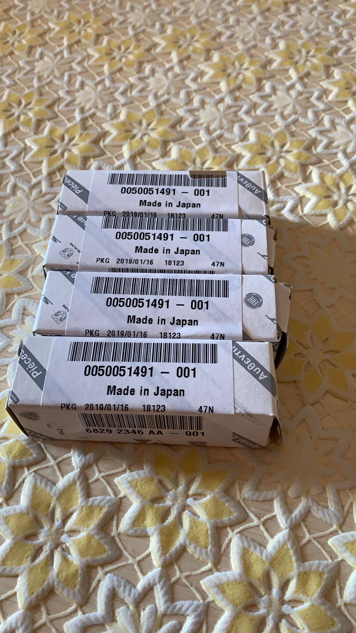

Buongiorno a tutti candele ritirate l altro giorno in Alfa Romeo e pagate scontate 70€. Volevo chiedere a qualcuno che le ha cambiate da solo, se avete avuto difficoltà a rimuovere i connettori elettrici delle bobine?!? Ho visto che su alcuni forum americani,trovano molta difficoltà a staccare sti connettori:confused: @songoku1977 @GenTLe

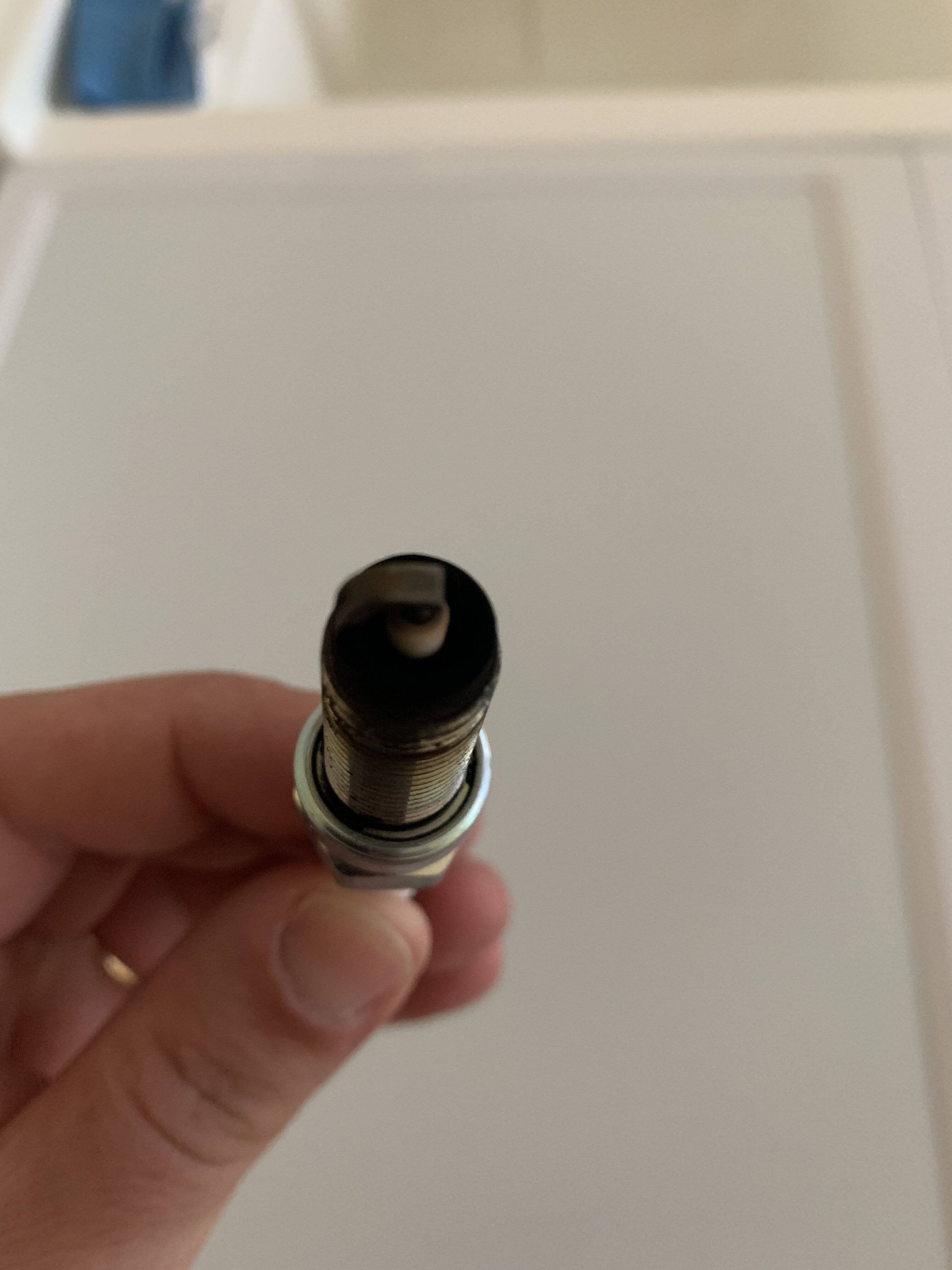

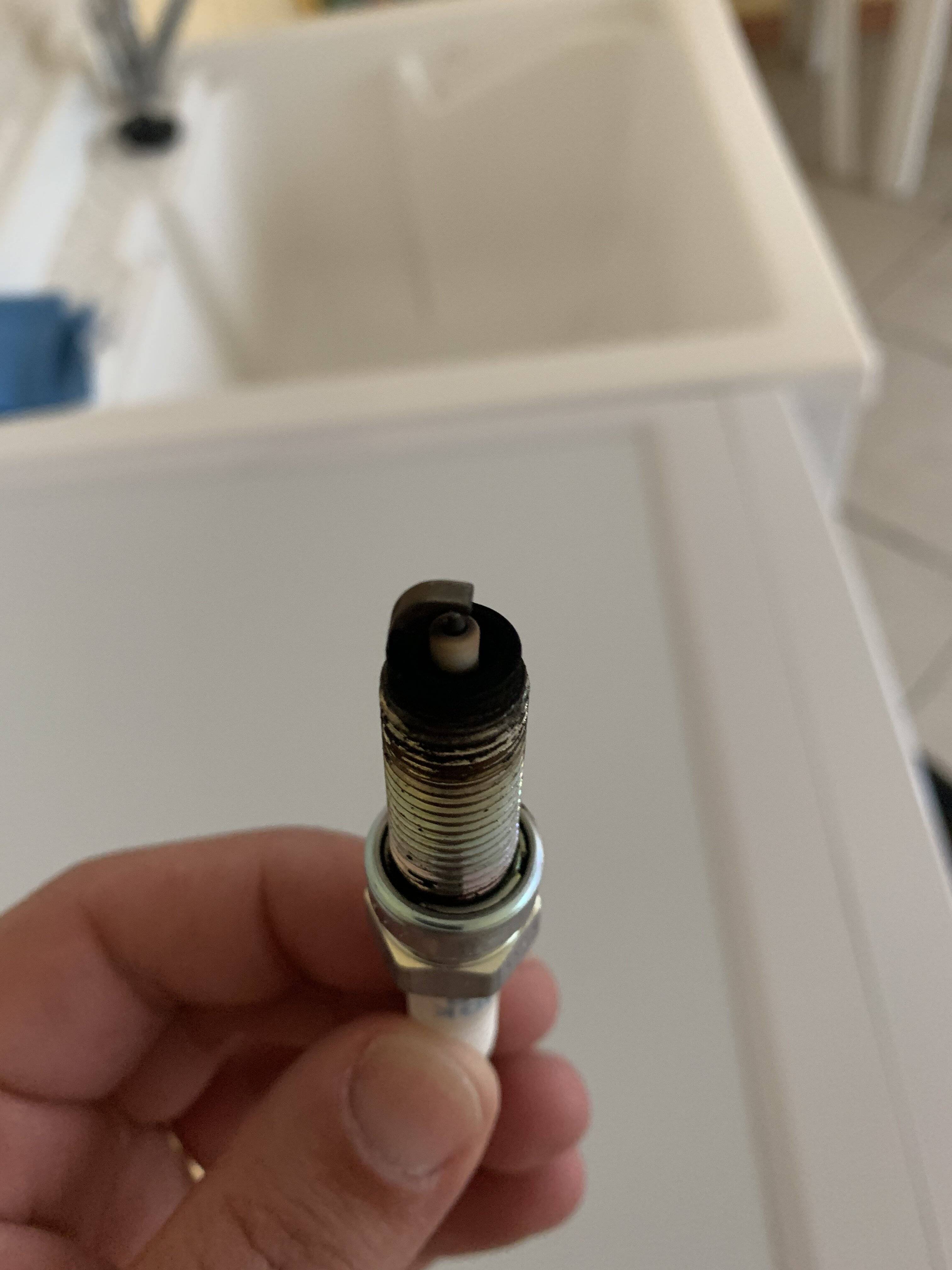

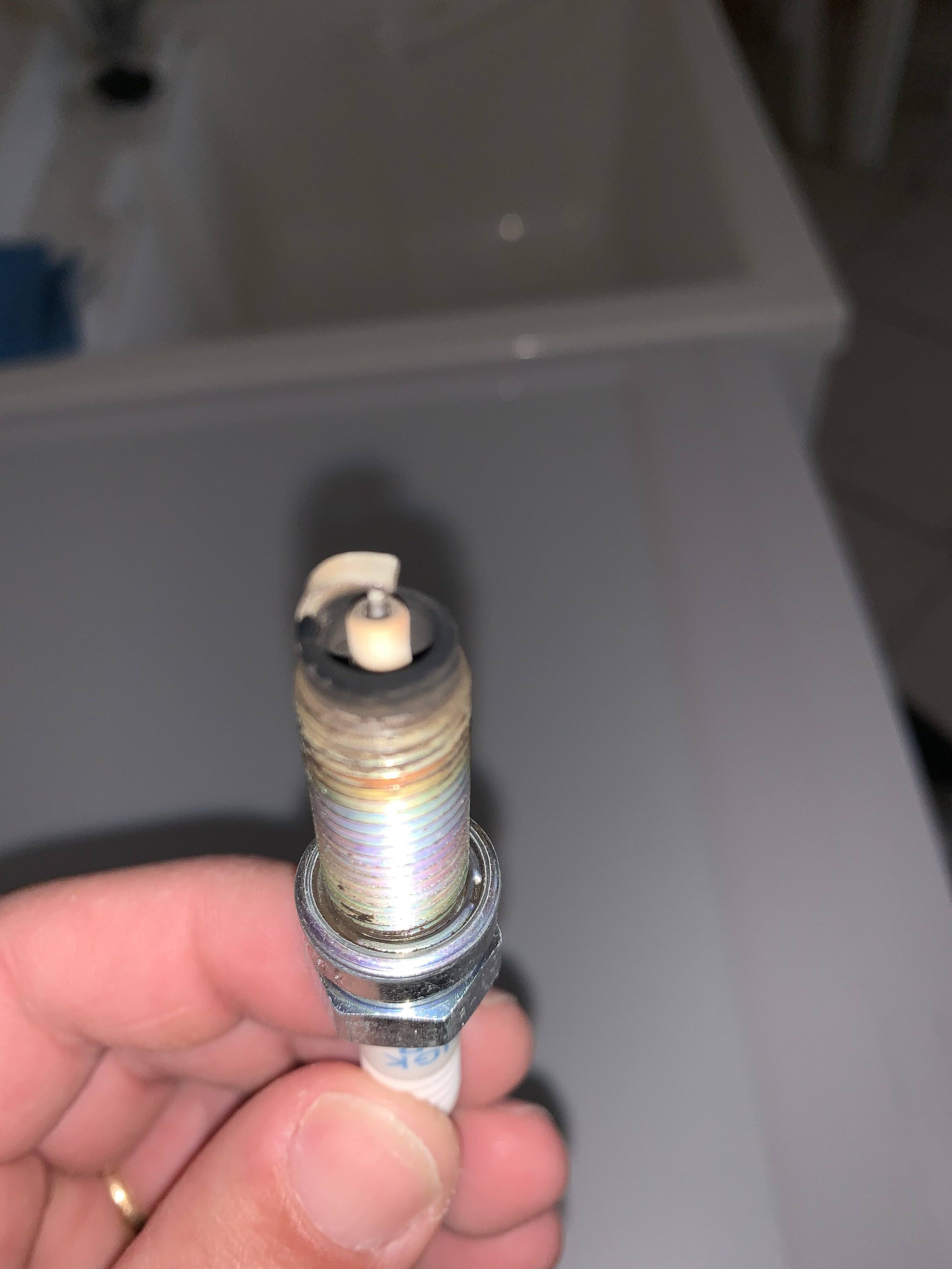

Candele sostituite stamattina, a motore bello freddo e stato più facile del previsto la verità. Questo è lo stato delle candele a 48.000km, le ho serrate con la chiave dinamometrica a 18nm. Un grazie a @kormrider per i video:D mi sono stati di ottimo aiuto!!!

Non sembrano messe tanto male o sbaglio? anche io ho 48000km ma penso di aspettare i 60000km
