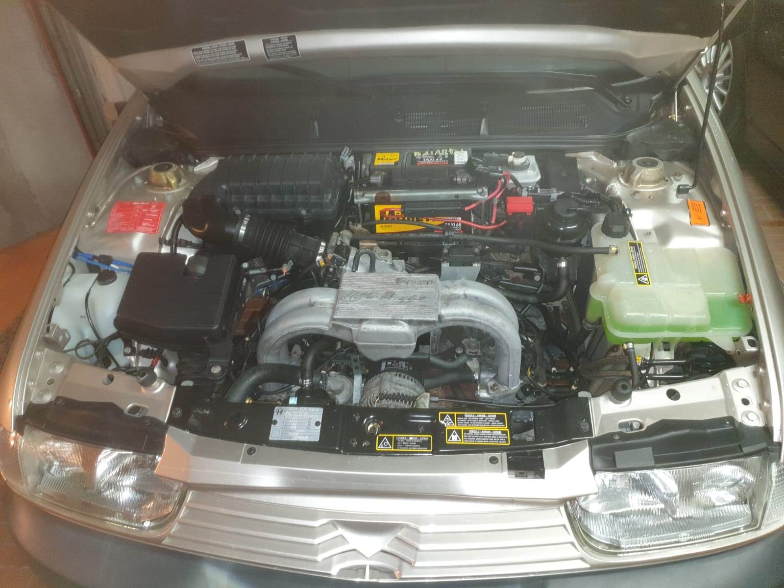

Anche le candele del Boxer avevano soli
12 000km ma 23 anni.. quando sono andato per cambiarle mi son restate in mano...
23.anni sono tanti e il materiale dell elettrodo si ossida e deteriora. Sono dell idea che la manutenzione va fatta ma usando la regola del buonsenso. L olio delle mie storiche lo cambio dopo 3 anni anche se qualcuno dice che si ossida ma non fa neanche 2000km totali. É sicuramente meno deteriorato di chi lo cambia alla scadenza dell anno ma con. 30k km!
