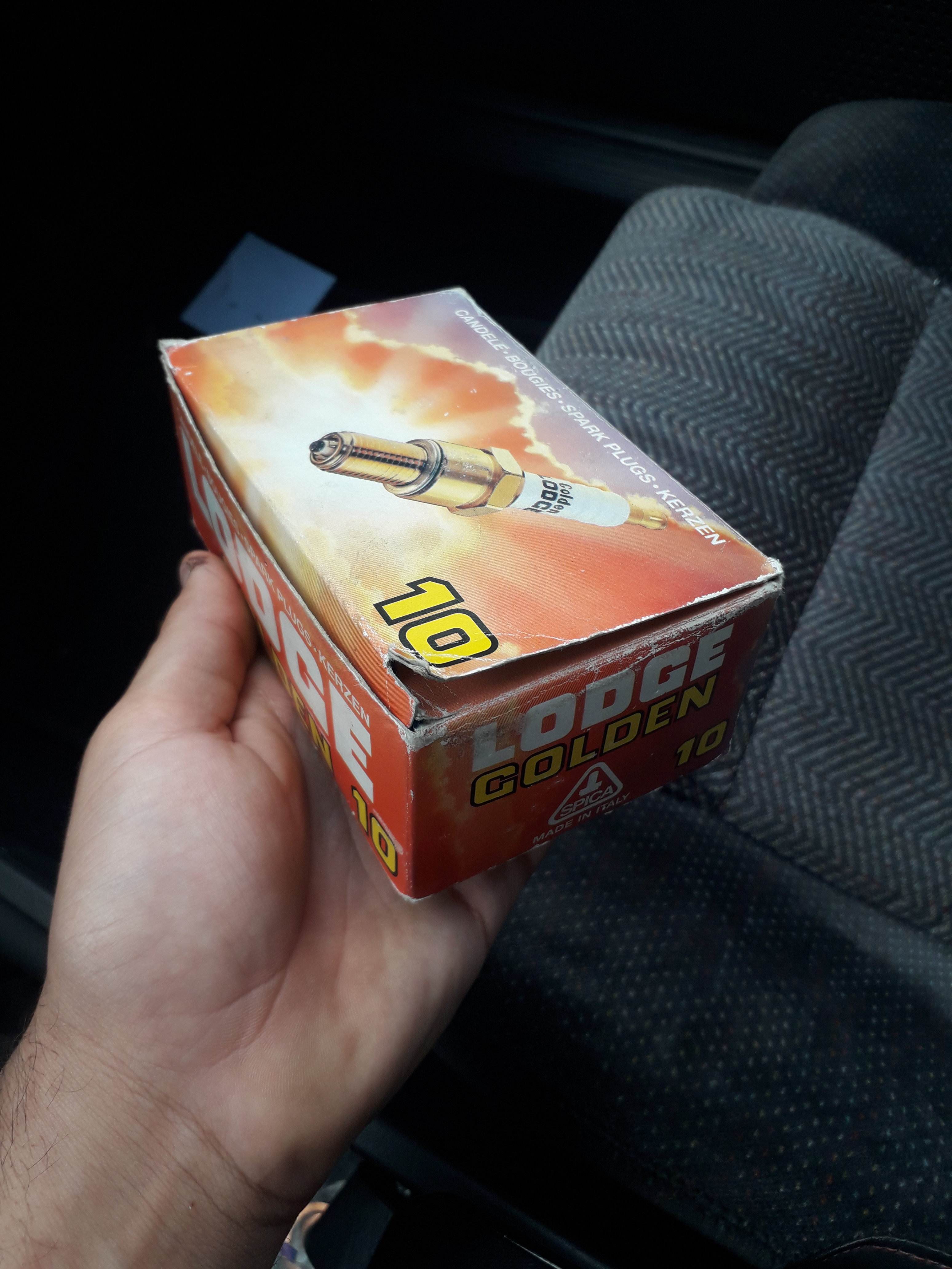

Ciao ragazzi scusate l intrusione nel topic ma non riesco a capire se mi hanno fregato o meno... ho comprato a un mercatino un pacchetto da 10 di golden lodge 2HLDR ancora incellophanato.. solo che con tutte queste contraffazioni e le repliche cinesi non ci sto capendo nulla e non so se ho fatto una stupidaggine. Vi giro una foto del pacco. Come anno ce scritto 1997. Aiutatemi a capire grazie a tutti.

Ciao se non ricordo male quelle sono per la T.S., dovrebbero avere il filetto più stretto.... se invece il filetto è giusto vanno benissimo sul Bialbero.
Complimenti per gli interni, direi che hai una Indy!
#54
Per la ts credo ci volessero le 25hl. Gli interni ingannano. Sono di una turbo o v6 ma la bimba e una semplice 1.6 carburatori
#55
Ottimo, in effetti sono gli stessi che poi hanno montato sulla Indy! Le 25 hl sono quelle per le Alfasud e 33!
La tua non è una semplice....è una meravigliosa 75! le 75 sono tutte bellissime dalla 1.6 alla 3.0!
