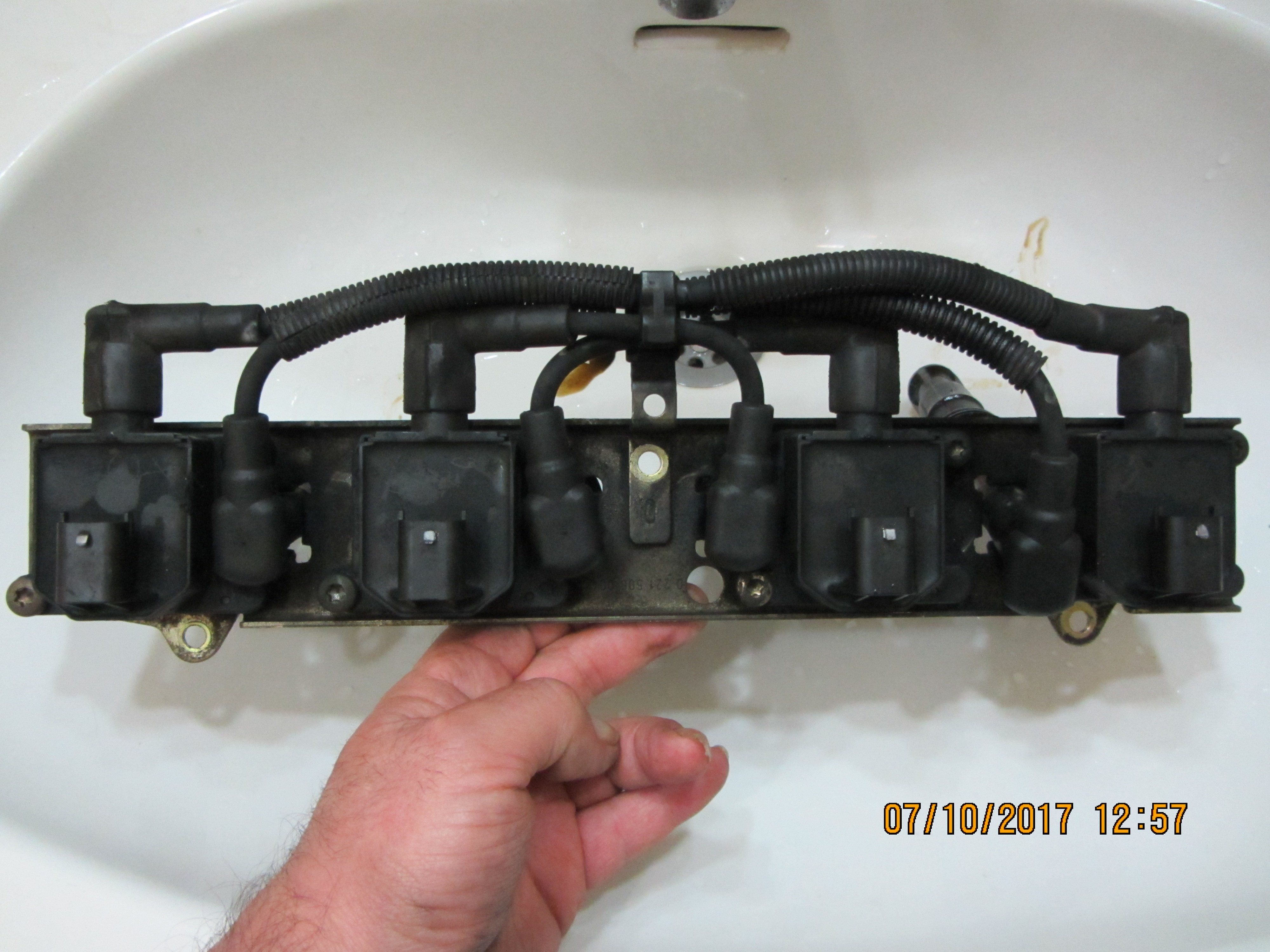

Non che a benzina mi dessero problemi, a GPL in decelerazione ogni tanto mi si spegneva il motore.
Ma il motivo principale perchè le ho cambiate e' perchè ho incominciato a sentire,
sempre piu' spesso, stac....stac... scariche a massa in zona bobine.
Prima che si denneggino facciamo questo lavoro!!!!

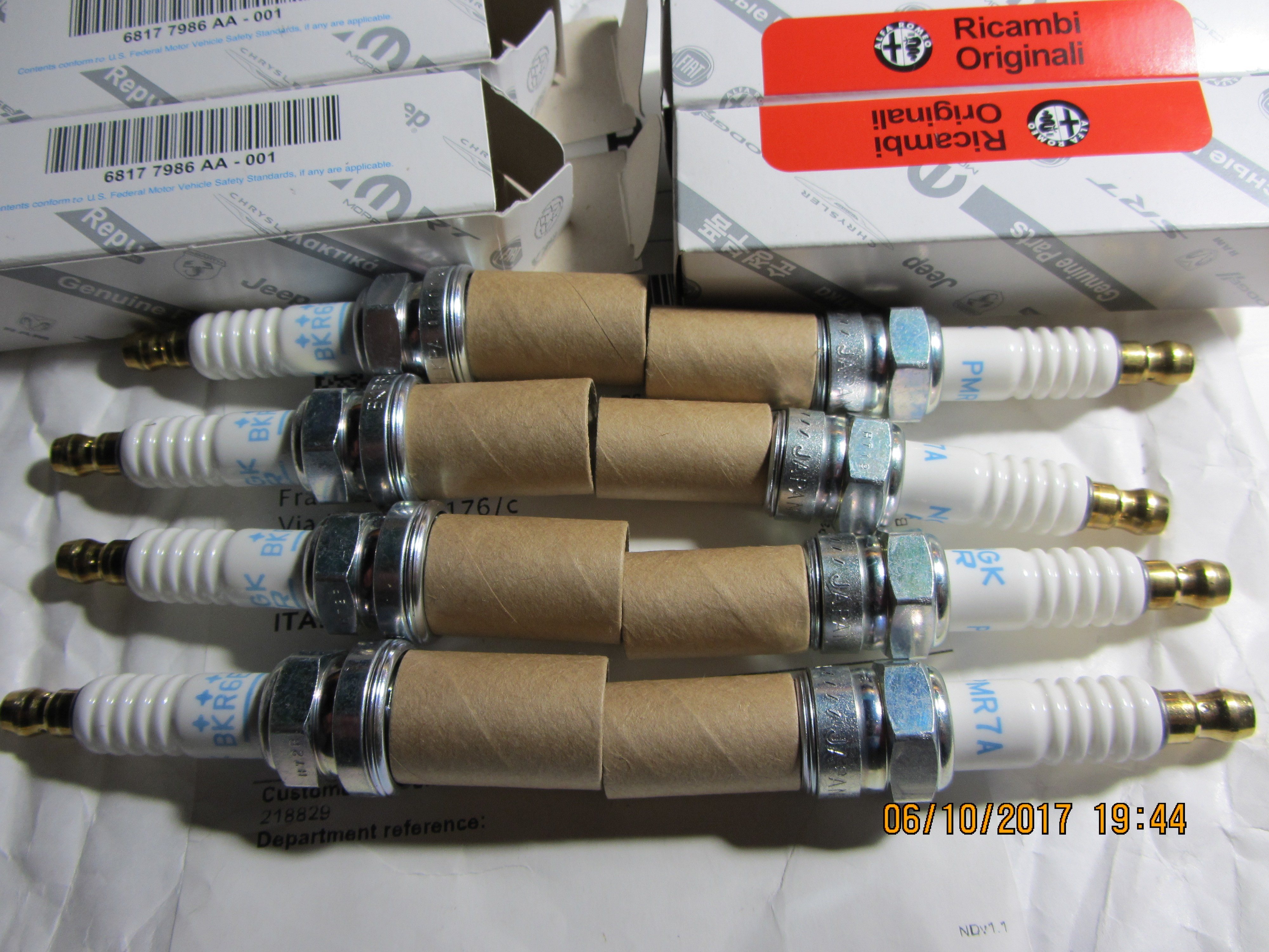

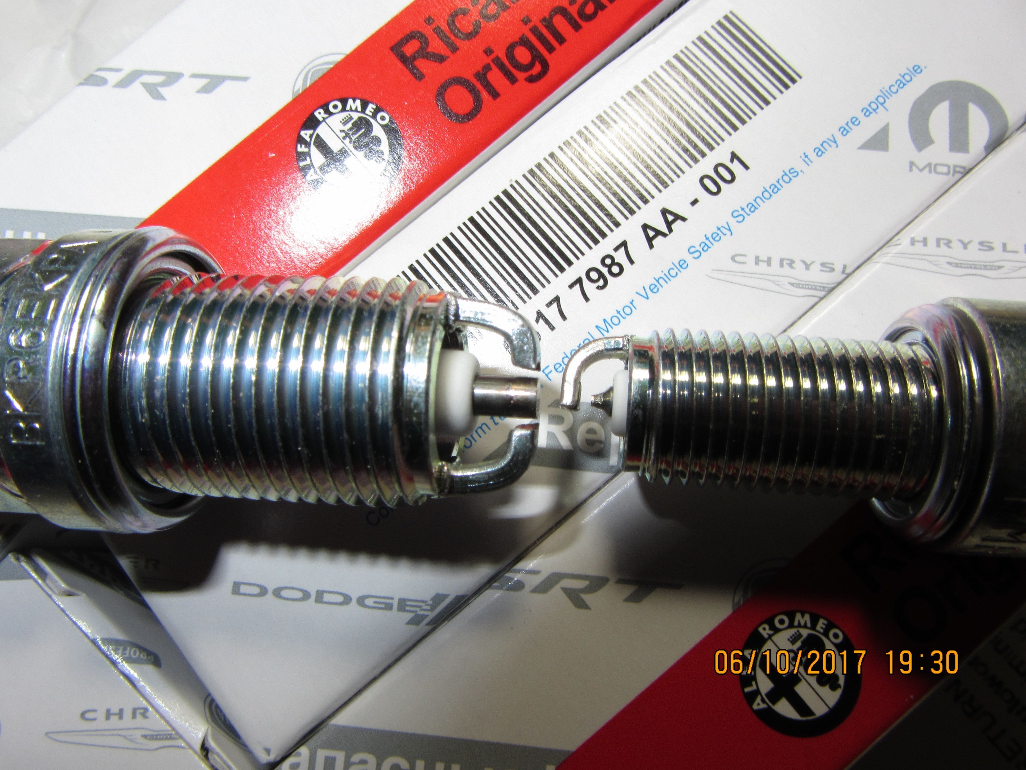

Ordinate su E-bay in Inghilterra, comprese spese spedizione 91 Euro. Arrivate in 7 giorni.
Ecco le foto:

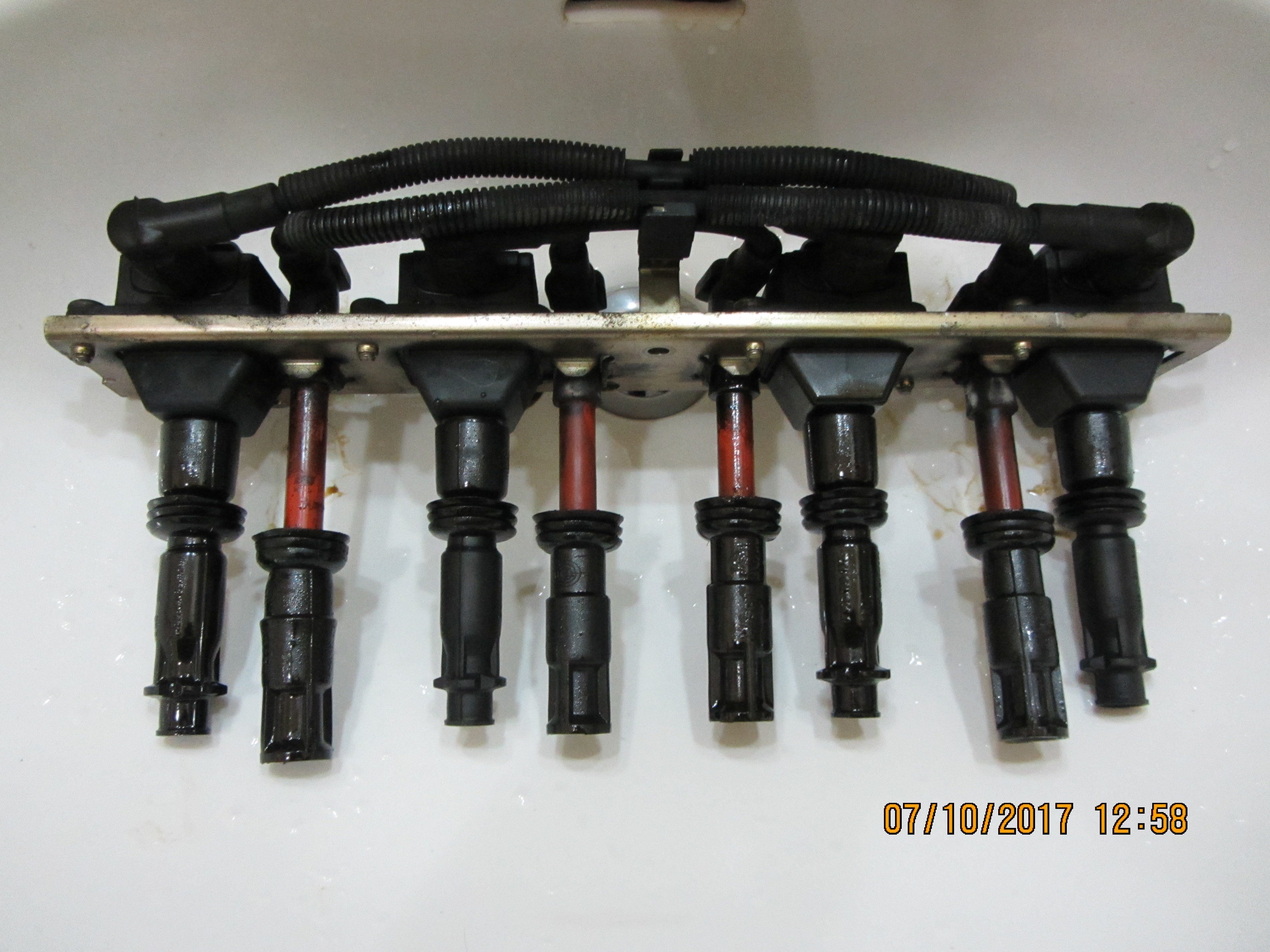

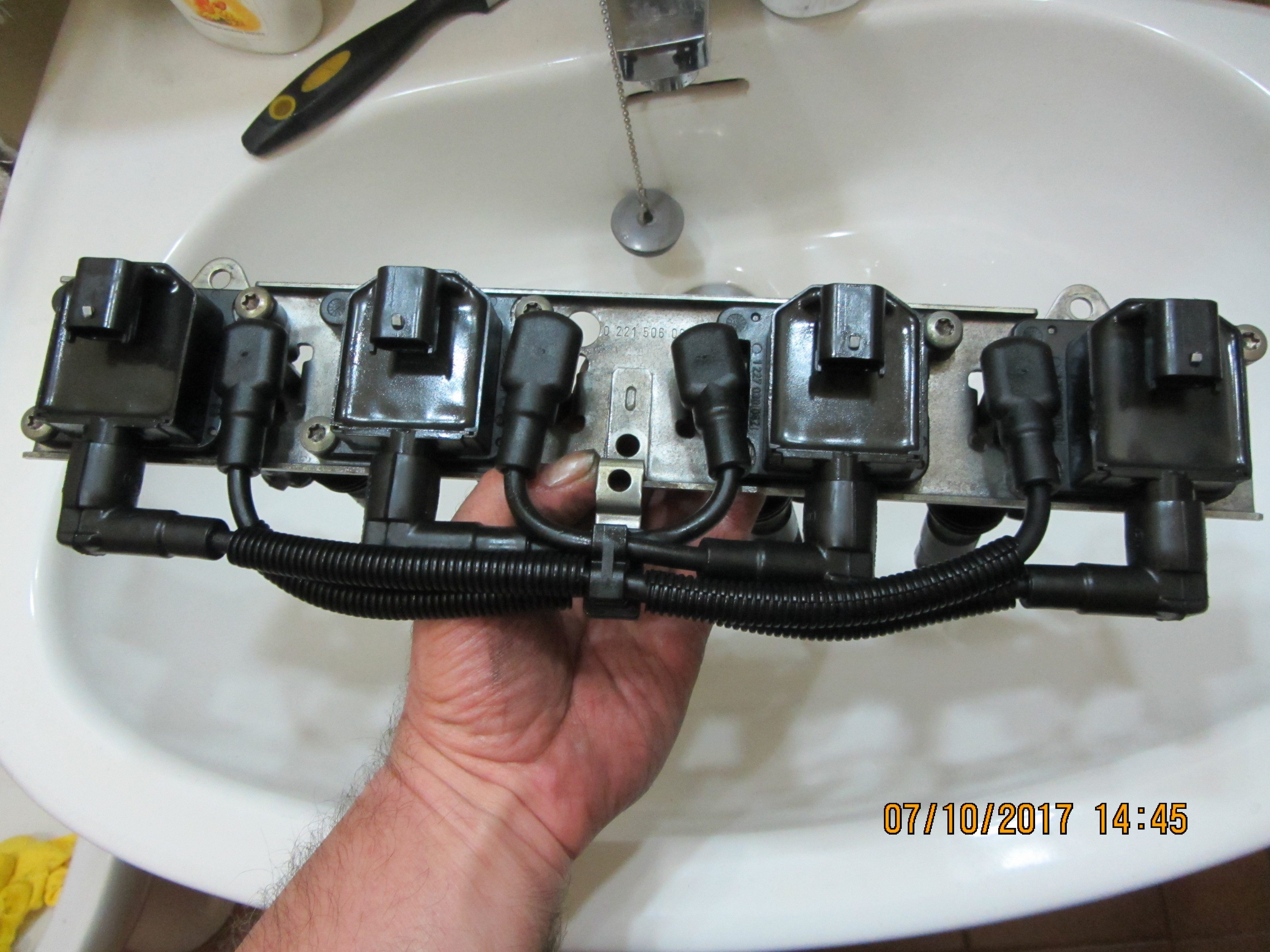

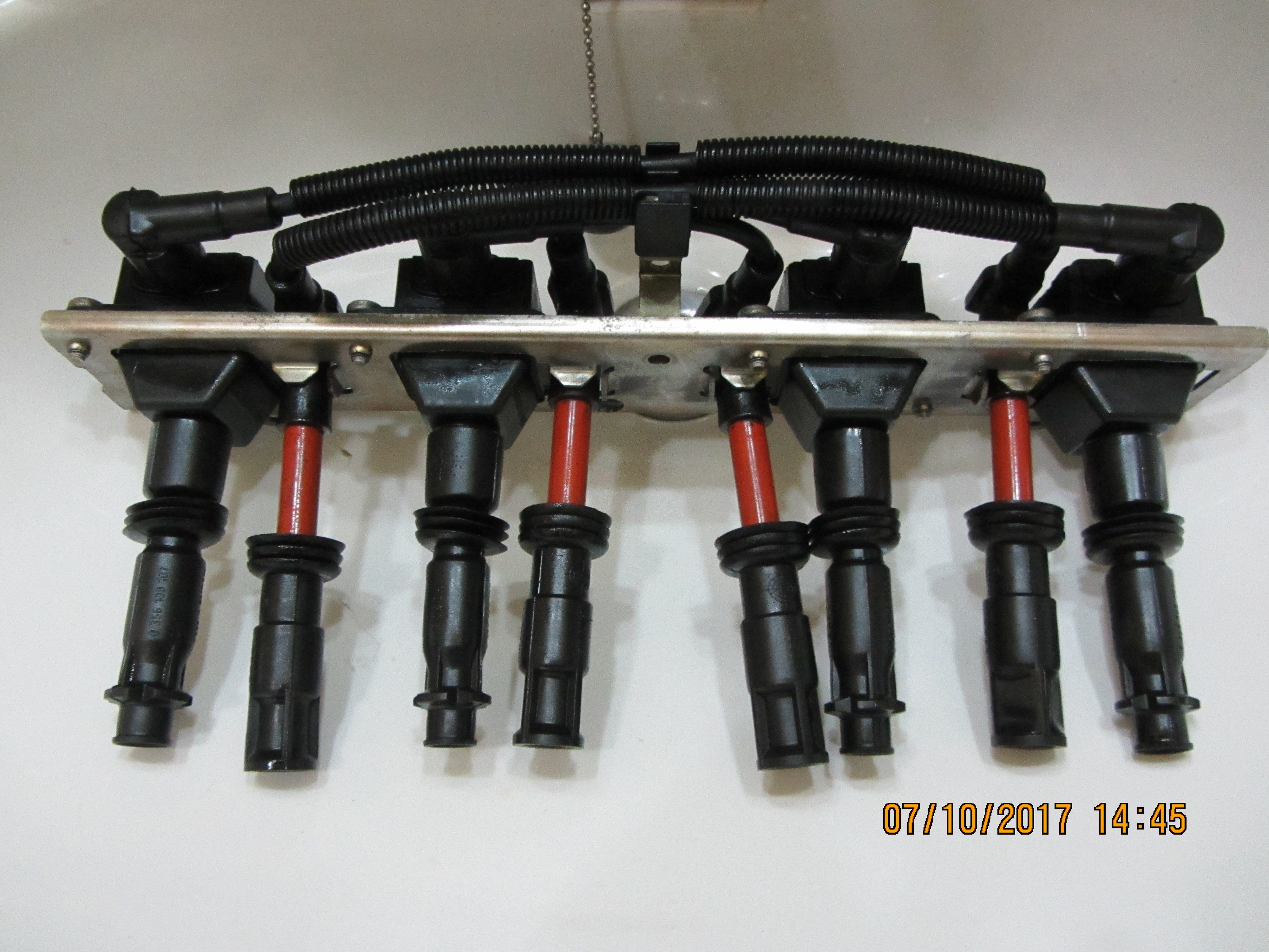

Pulizie bobine, prima e dopo

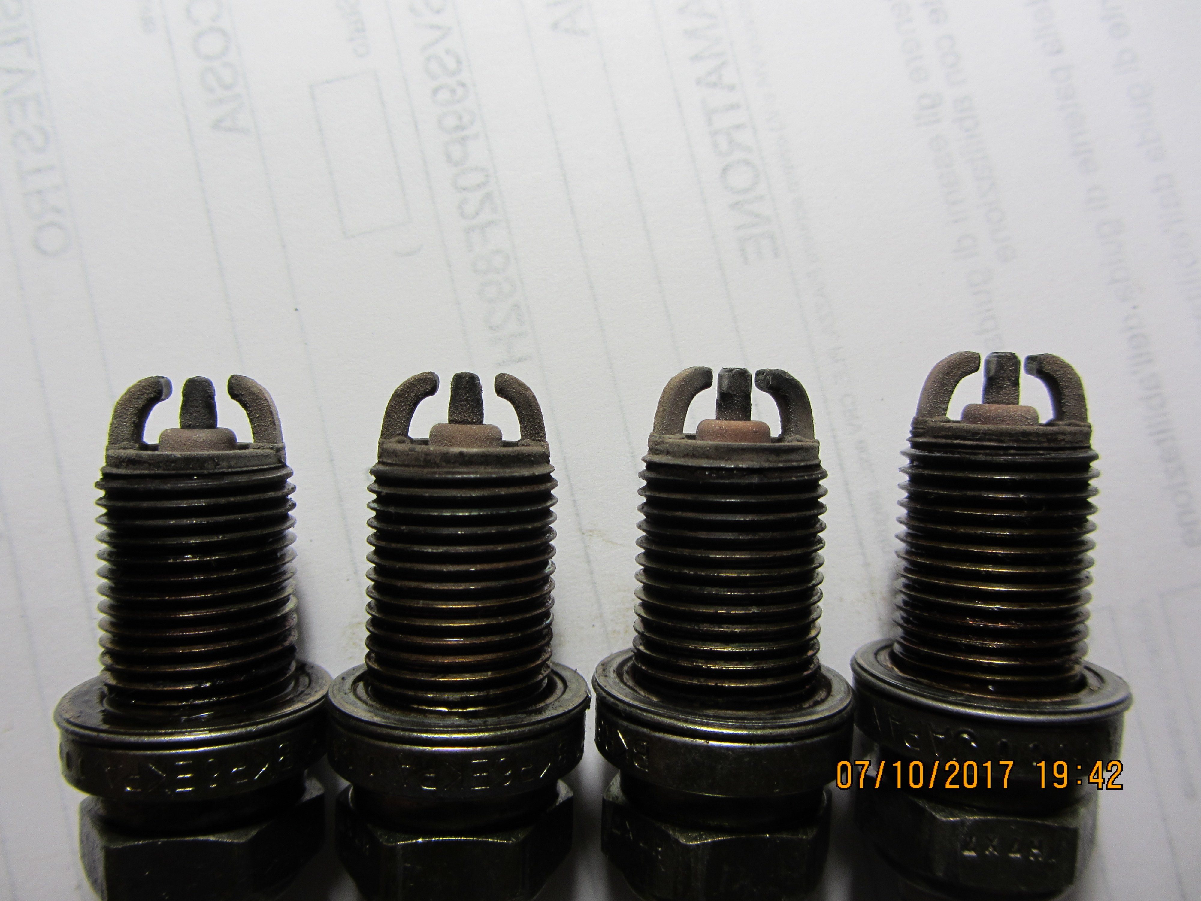

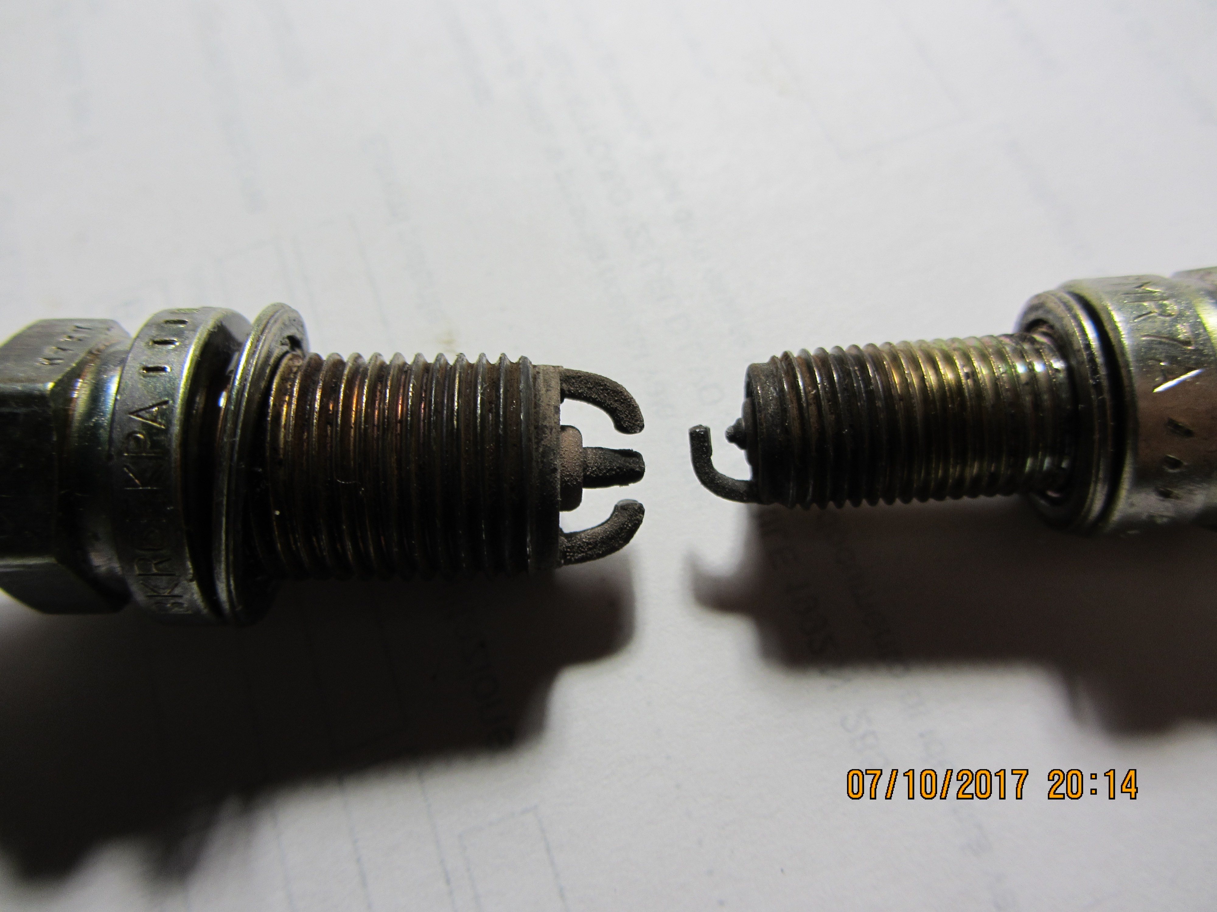

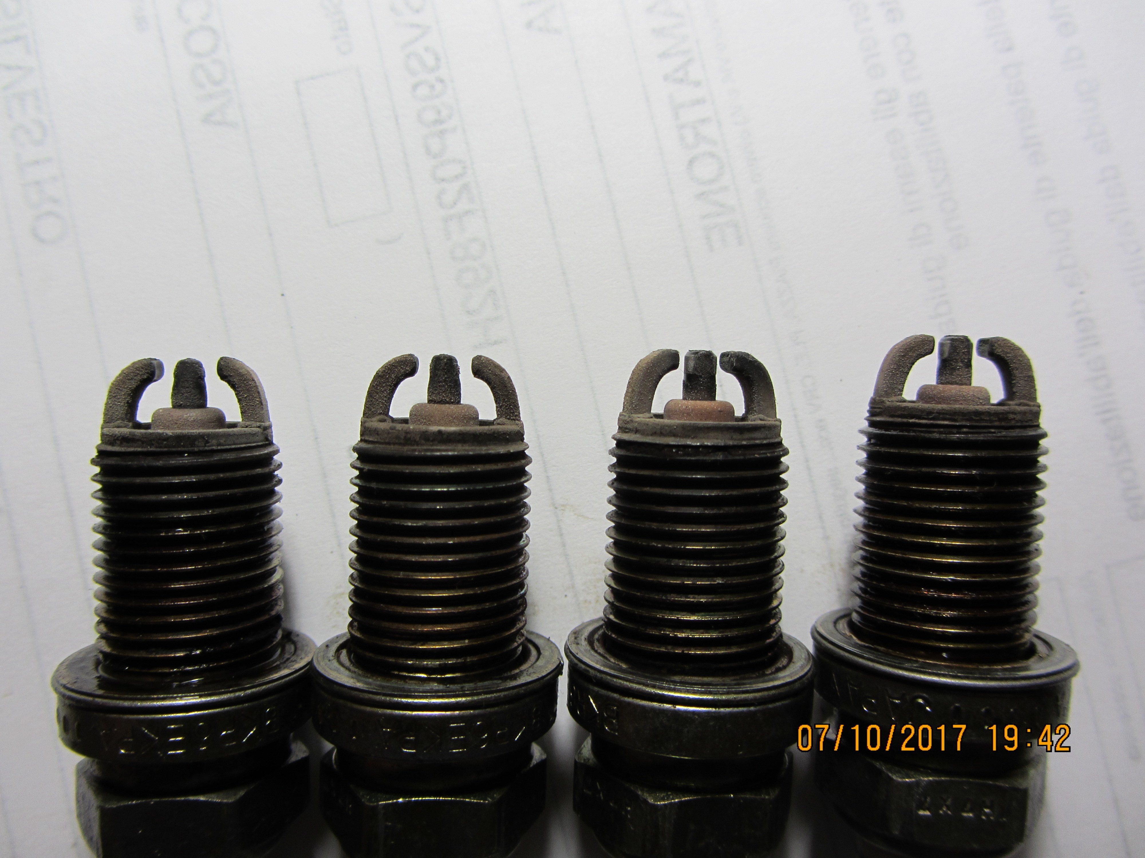

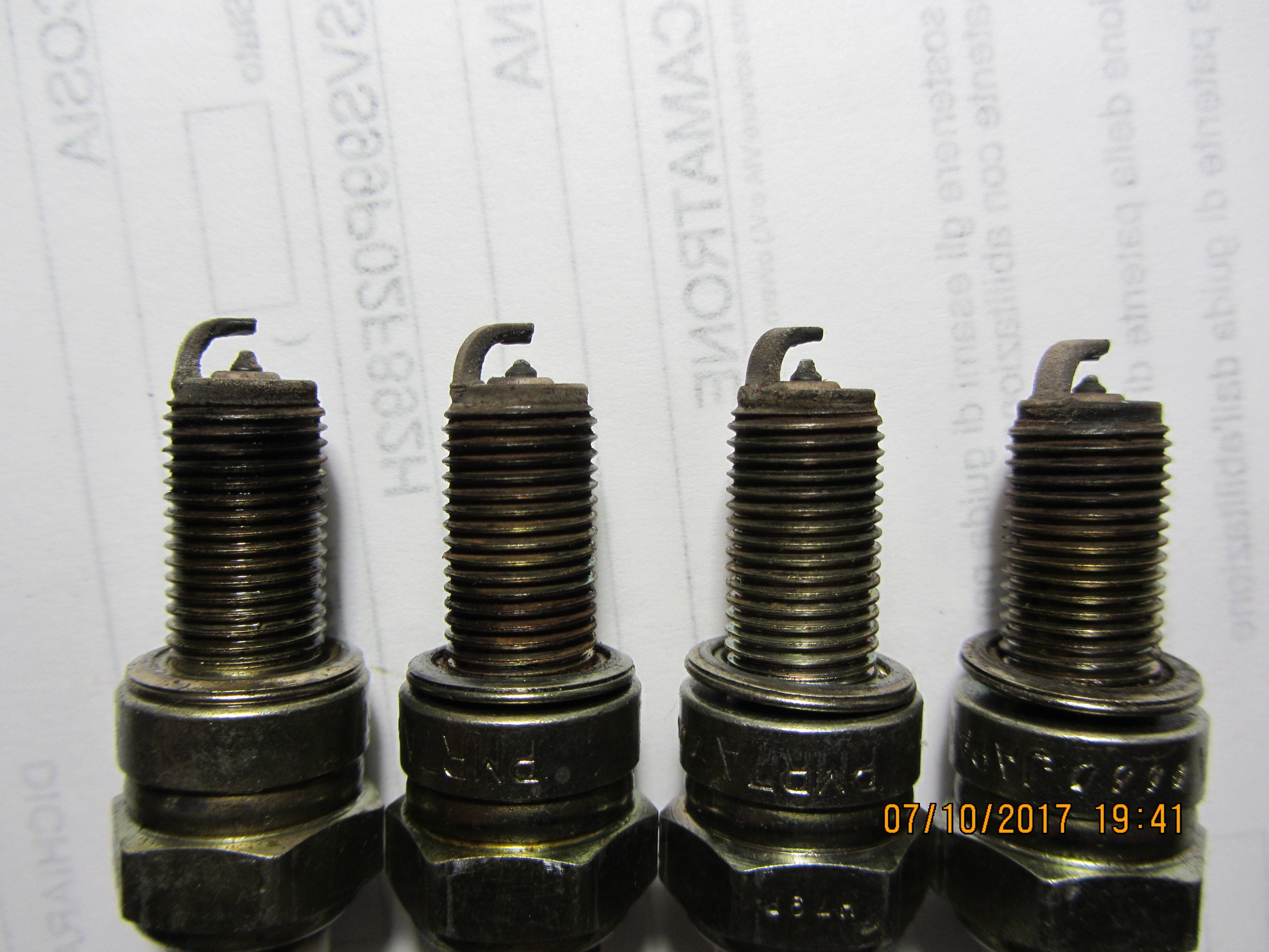

candele rimosse, usura rispetto alle nuove:
Rimontato tutto e provata da fermo, stac... stac...... spariti!
In movimento la provo domani !

Con un "GAP" del genere ci credo che la scintilla scoccasse fuori dalla candela...
Spesso i guasti alla bobina o scariche nei cavi sono da attribuire proprio all'eccessiva usura delle candele...

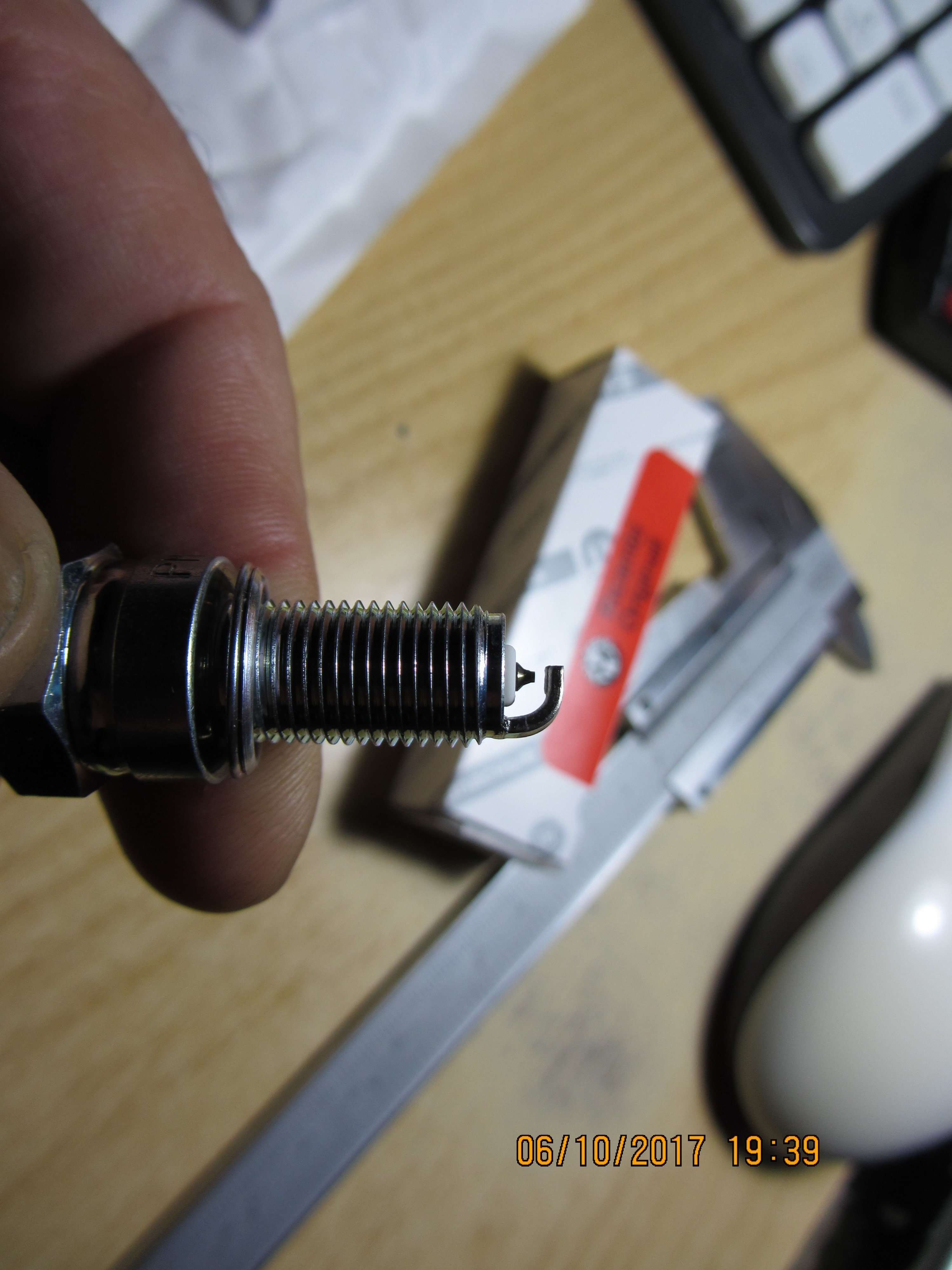

Qui lo dico e qui lo nego... se tu avessi ripristinato la distanza degli elettrodi gli "stac" sarebbero spariti e quasi certamente le avresti sfruttate ancora per un bel pò...
Meglio comunque la sostiituzione, ti mette al riparo da altri inconvenienti....

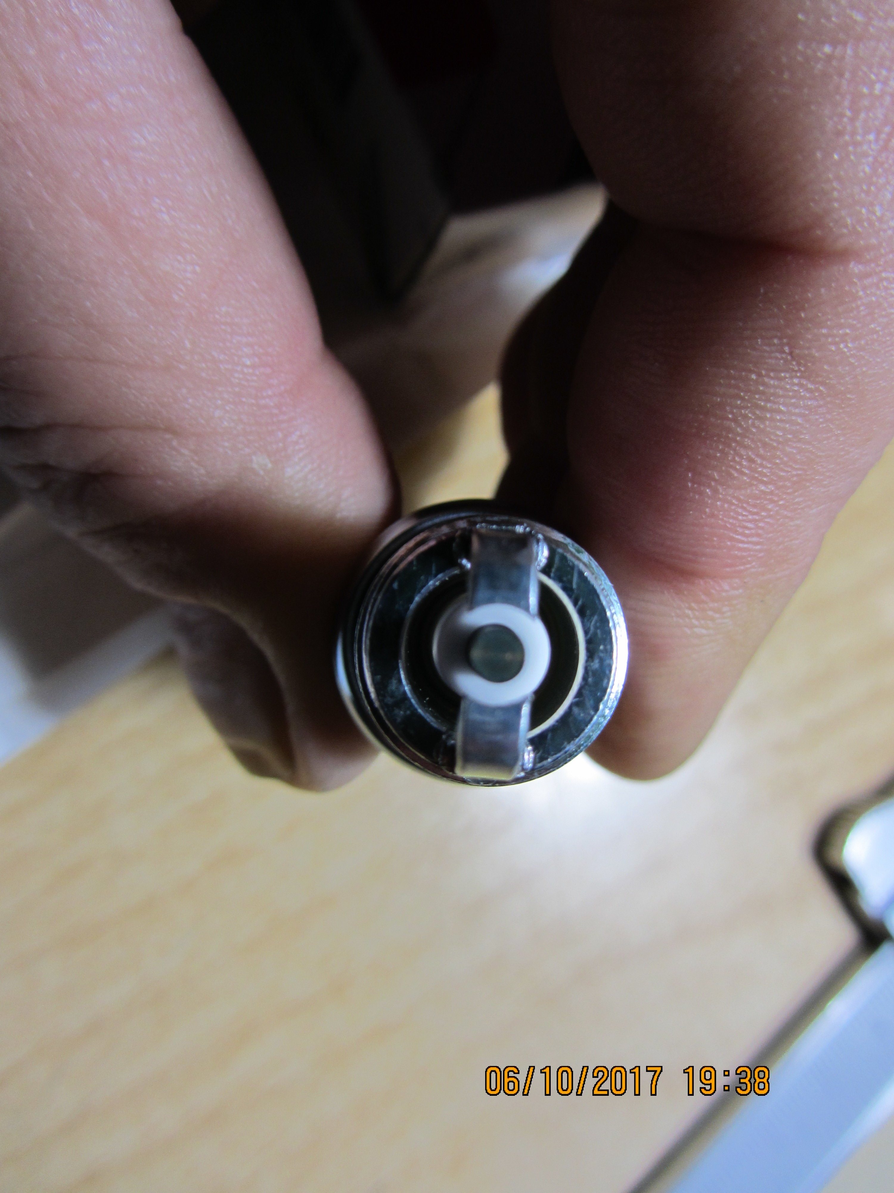

Ci avevo pensato :rolleyes:..... ma meglio così, anche perchè non sò se l'elettrodo e' platino pieno o solo l'estremità.

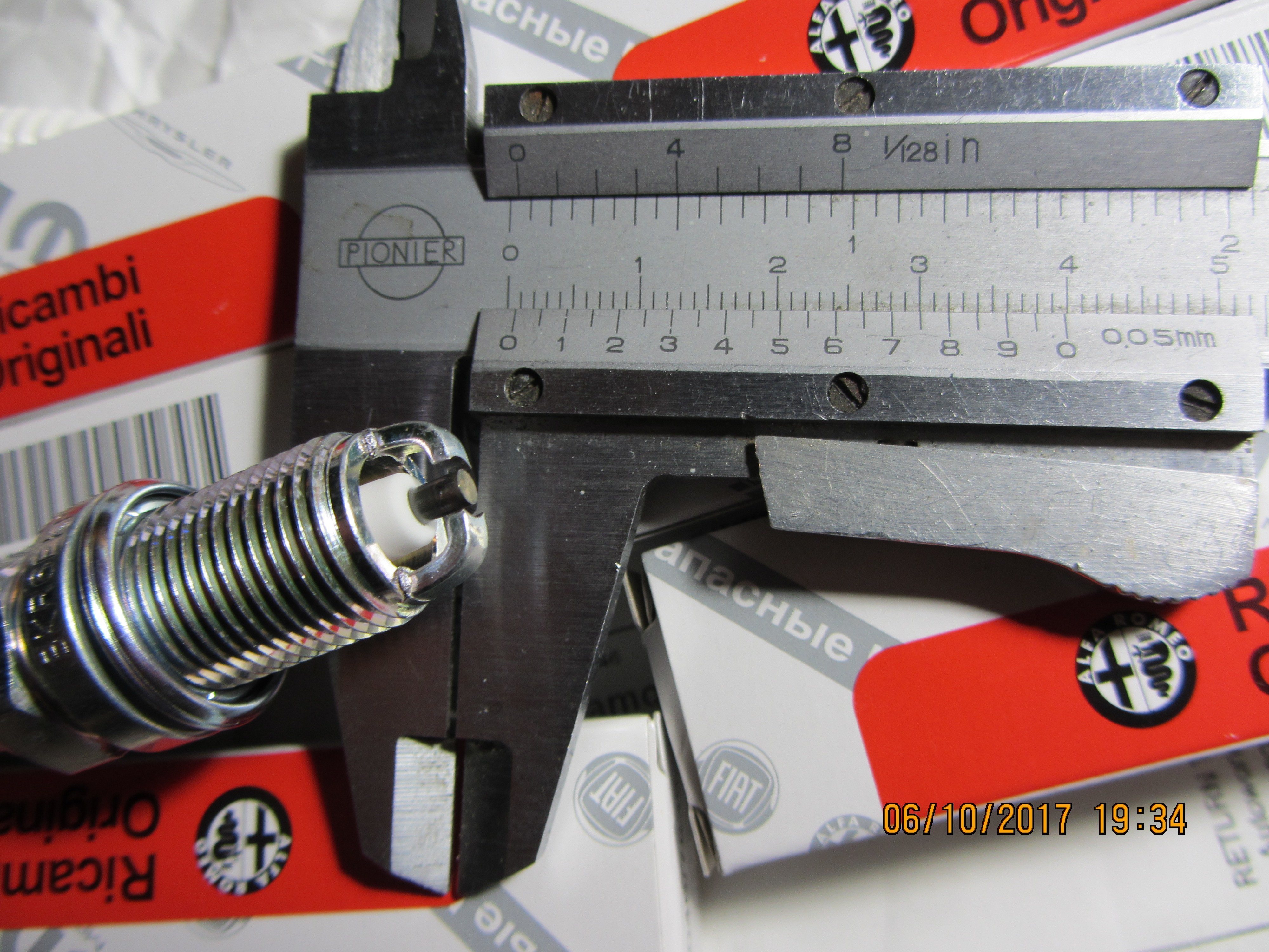

Il gap misurato con il calibro era arrivato a 1,4 / 1,5 mm sulle candele grandi, sulle piccole non meno di 1mm
La cosa che mi ha sorpreso che due candele piccole si sono svitate senza opporre quasi resistenza.

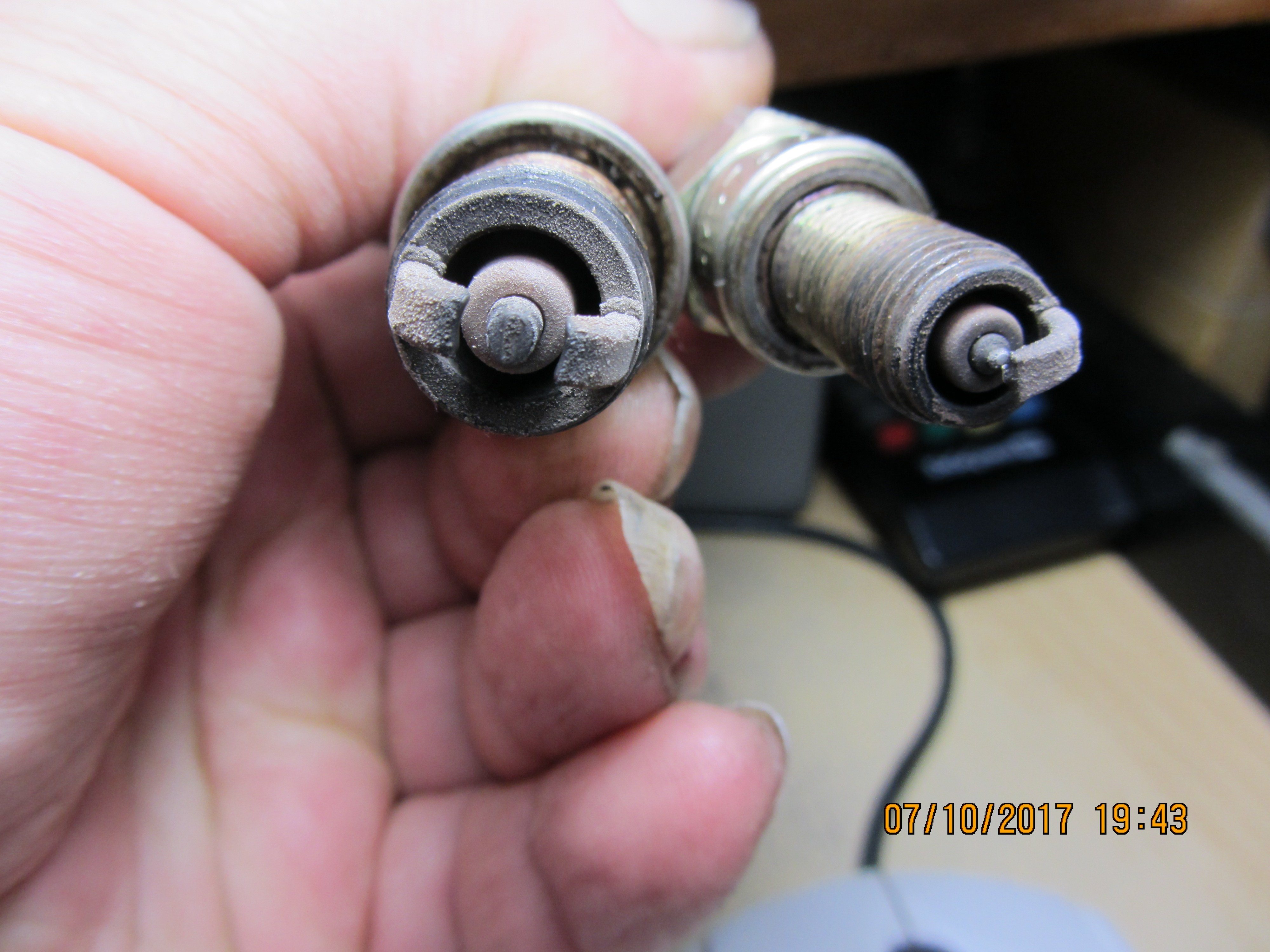

Erano messe davvero male
Ottimo lavoro di pulizia bobine e con supporto fotografico per noi. [emoji106][emoji106]
Direi che prezzo onesto. Anche per il gt un paio di anni fa spesi circa 100 euri di candele
Dalle foto si evince che bruci olio ( ma è normale su quel motore euro 3) e potevi anche cambiarle prima...
Quel tipo di incrostazioni non hanno a che vedere con il consumo di olio, sono riconducibbili a qualche additivo presente o aggiunto al carburante. Personalmente affermo che dalle immagini delle candele e per i chilometri effettuati, il motore è in ottima forma.
Reazioni: M@urizio
No, niente additivi, per il colore non fidatevi delle foto perchè le ho fatte sotto una lampade a led,
e qualcuna e' piu' chiara, altre piu' scure.
Quella piu' vicina al reale per il colore dell'isolatore e' questa

Comunque le scariche a massa sono sparite ed e' quello che piu' mi preoccupava,

Color biscotto. Il motore lavora bene
