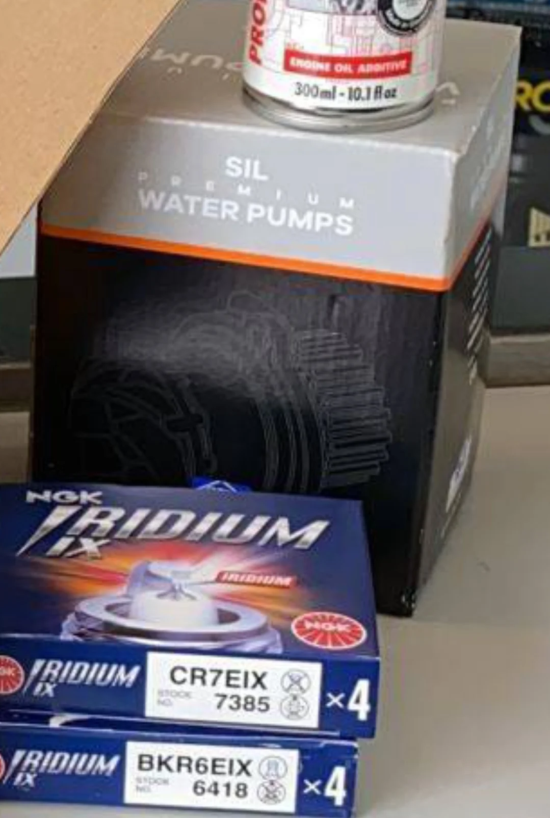

io a inizio estate ho cambiato tutte le 8 candele con le originali ma le candele all'iridio come si comportano?? io ho pure il gpl
per la 147 105CV (no variatore di fase, +GPL)
le candele previste sono quelle economiche NGK al Nikel BKUR6ETB + CR7EKC
vorrei mettere quelle NGK all'iridio BKR6EIX + CR7EIX
al di la delle considerazioni sui costi ovviamente diversi, quali considerazioni tecniche fate su questa scelta
e quali esperienze dirette potete raccontarmi ??
grazie
Semplicemente le sto usando da 3 anni e sono perfette.
Elettrodo all iridio che si traduce in maggiore durata e affidabilità. Oltre al fatto che queste candele sono consigliate specialmente su combustioni a gas.

grazie kormrider,
anche io le sto usando con soddisfazione sulla 156 1.8
ed ora volevo fare la stessa cosa con la 147 105CV
la tua esperienza positiva mi toglie qualsiasi dubbio :)
