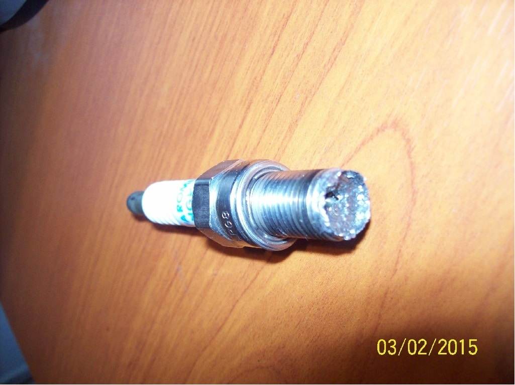

#11
Le candele erano originali Fiat marchio NGK in confezione da 4 con codice Fiat fornite da sede Fiat.
Che siano a effetto di campo è assodato, lo dichiara il costruttore.
E per chi non legge ma vuole rispondere, sono prodotte in repubblica Ceca, non in Germania.
Io cerco un confronto sulla base di dati certi, non sentito dire o basato su "meglio questo di quello" in mancanza di una spiegazione tecnica.
È come quando si parla di lubrificanti e si consiglia una marca invece di un'altra senza parlare di specifica produttiva o di tecnologia di produzione.
Chiedo scusa, rispetto le opinioni altrui, ma che perlomeno vengano argomentate scientificamente.
Grazie

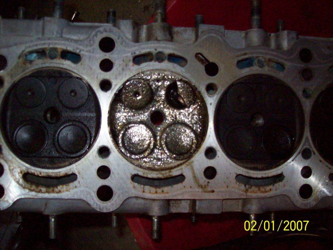

#12
Le foto parlano da sole
