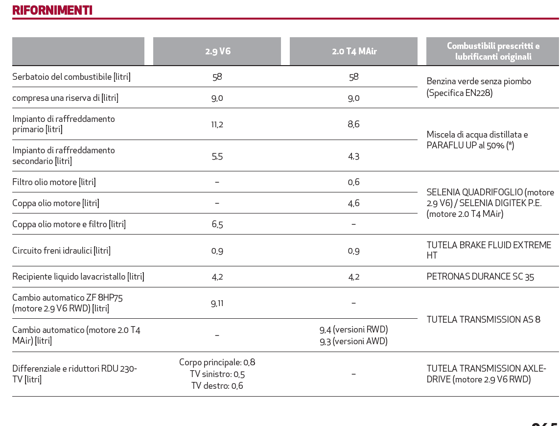

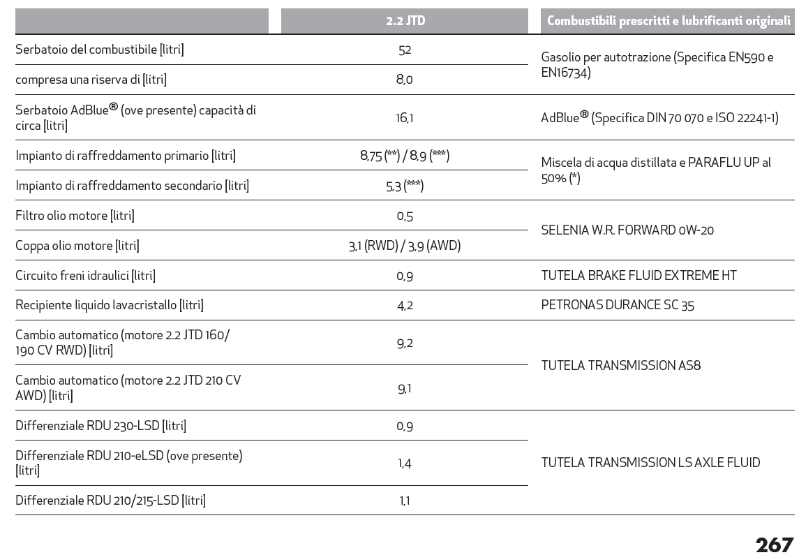

Questo dice il LUM
    25.5 KB · Visualizzazioni: 143
    24.2 KB · Visualizzazioni: 147
