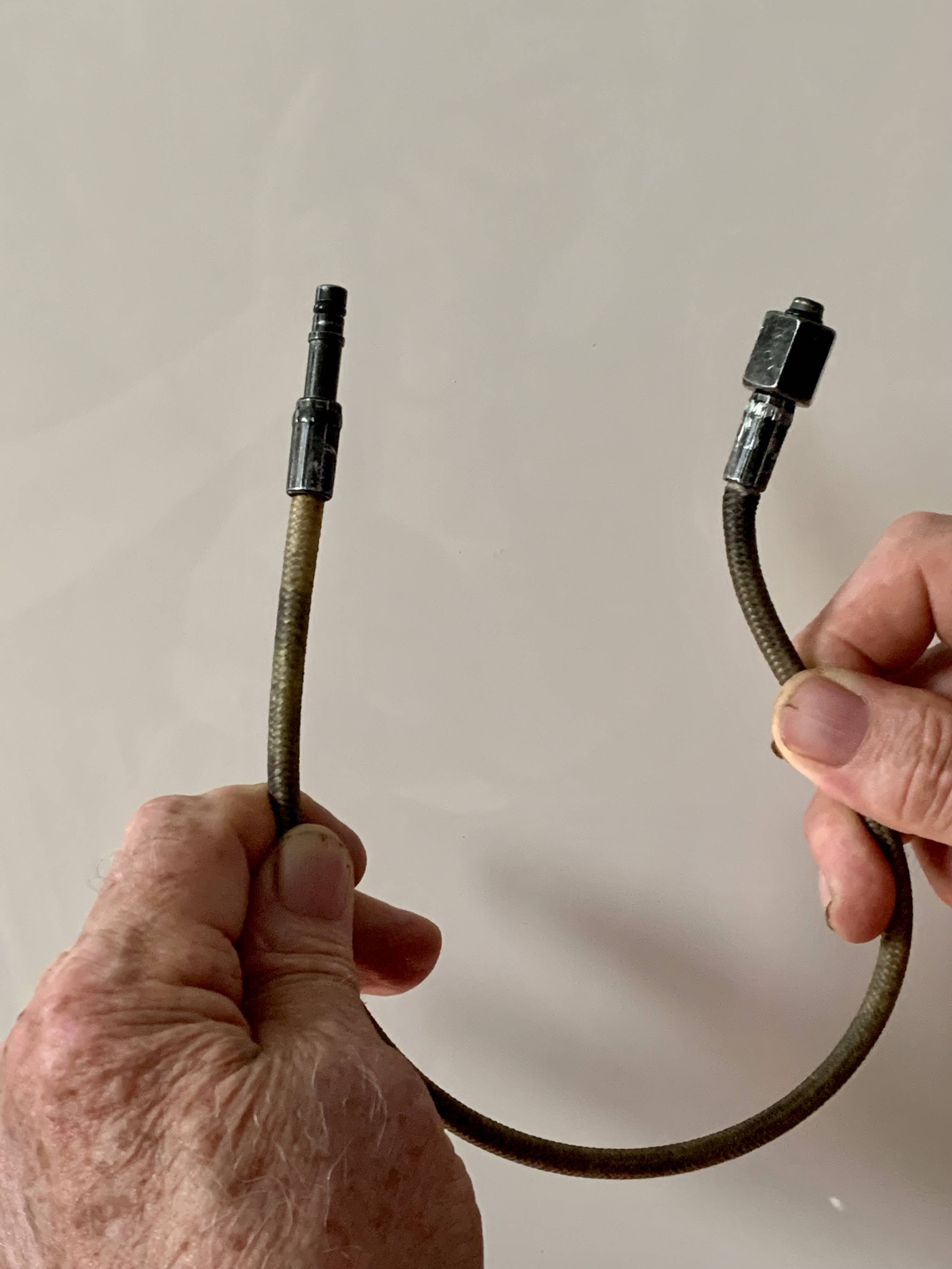

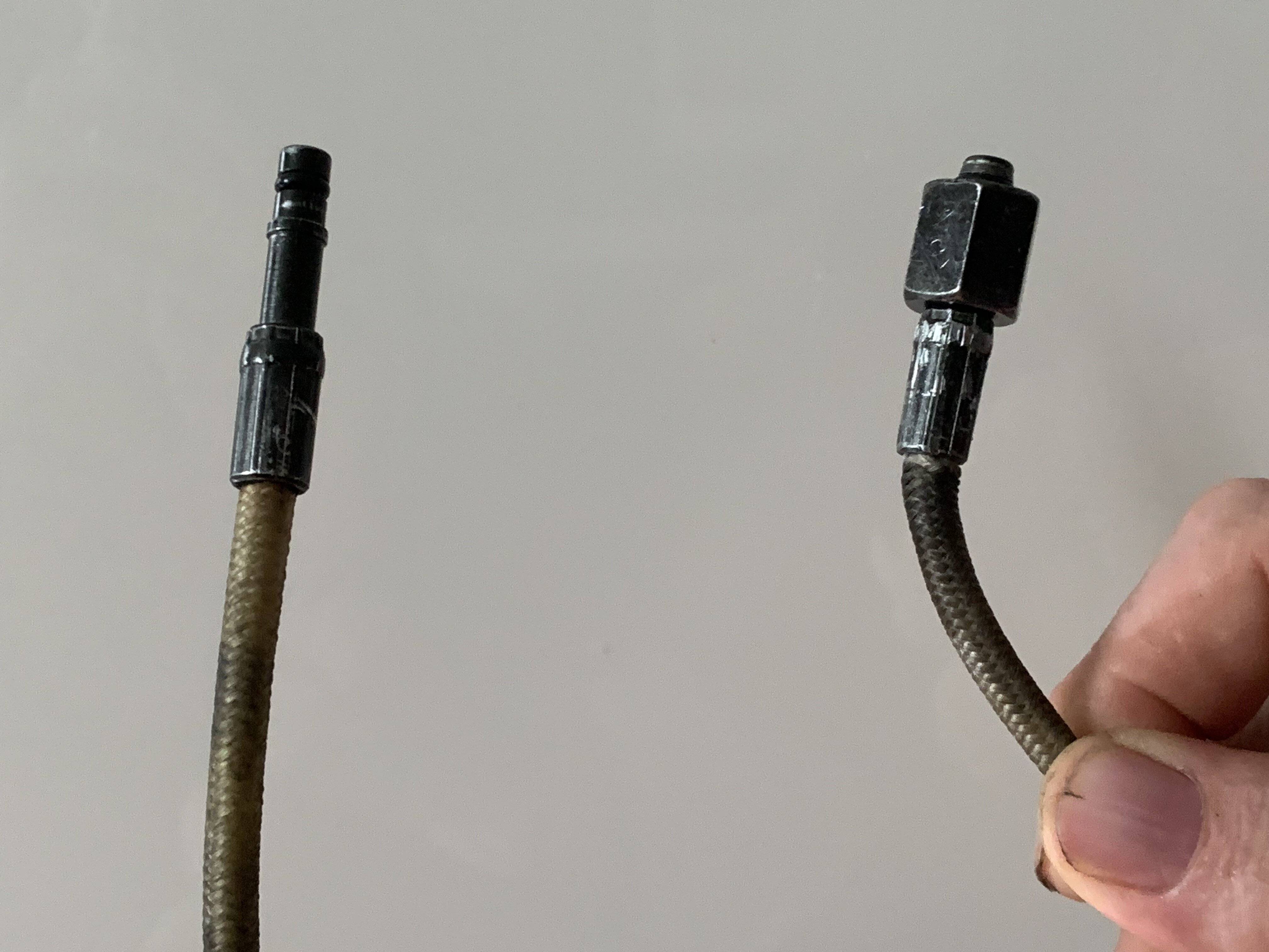

per la nostra Spider 916 siamo alla ricerca dei tubicini flessibili che lubrificano i meccanismi della capote elettrica.
Siamo andati da una persona che lavora nell'oleodinamica e produce tubicini da 35 anni e per tutti i settori, ma senza successo: se da un lato è abituale l'innesto a bullone (a destra) non ne ha mai visti come quello di sinistra che va direttamente nella pompa dell'olio e e viene fermato con una forcellina.
Idealmente, vorremmo cambiare tutti e 4 i flessibili (2 corti da 41 cm circa innesti inclusi, e 2 lunghi da 120cm). Potreste indicarmi dove trovarli, e un costo approssimativo?

Su FB c'è uno che riproduce tutto il KIt il costo che propone è attorno ai 500€, mi sembra un po' troppo ma se per te va bene cerco il post fammi sapere. Comunque quello a sinistra è per il classico attacco rapido maschio tipo "Staubli". Il problema è che si assomigliano tutti e prima di prenderlo devi essere sicuro che sia compatibile con l'attacco femmina che si inserisce nella pompa, poi tieni conto che questi attacchi si trovano sia filettato maschio, come credo quello in figura, che femmina. Ciao
PS: Per correttezza il kit che propone l'utente di FB è il kit completo e quindi i tubi cablati sono 8 in totale non 4 come richiedi tu, per capirci

mille grazie Robiro, ma no, a 500 EUR glieli lascio... ma se riesci cmq a inviarmi il link, giusto per avere un riferimento (anche per altri utenti del Forum), ti ringrazio.
Ok, quindi questi attacchi non sono cosi' "rari" quindi, dal momento che li conosci. devo verificare allora con questa persona come mai non siano conosciuti a lui, e continuare a cercare... spero che ci siano altre persone che mi possano indirizzare nel caso. Per completezza, siamo in zona Bologna, se qualcuno conoscesse posti nelle vicinanze (anche non immediate, se si andasse a colpo sicuro).
