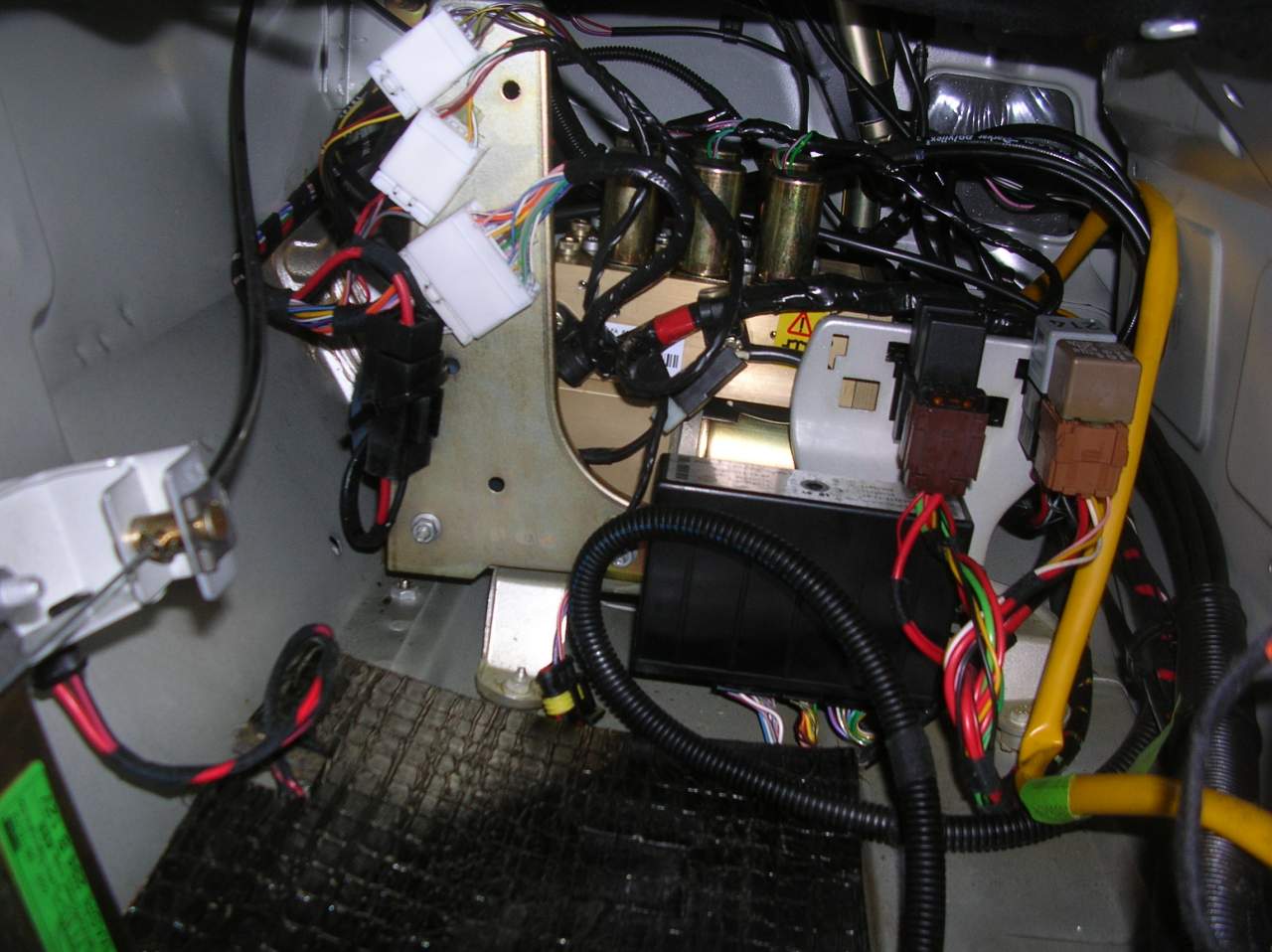

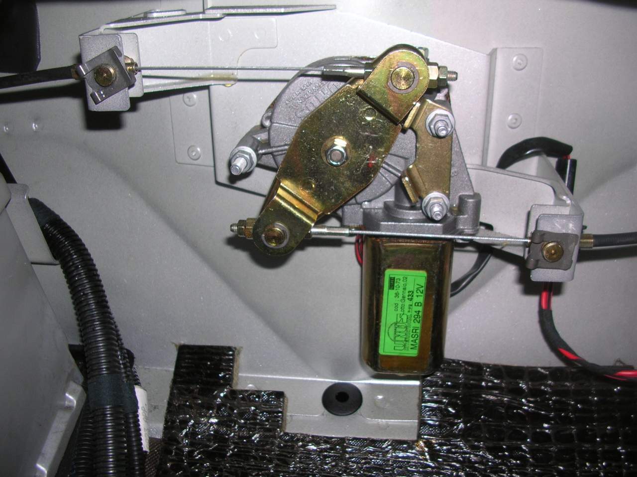

Buonasera a tutti ... questa sera, dopo aver rimosso il rivestimento del portaoggetti posteriore e la copertura della batteria, ho provveduto a lubrificare gli elementi raggiungibili del sistema elettroidraulico di azionamento della capote della Spider, i terminali dei cavi Bowden anche dal lato del copricate, e all'ingrassaggio dei perni che si inseriscono sul copricate. Dopo 12 anni di onorato servizio, desidero sostituire l'olio del compressore. L'unico lubrificante trovato in rete - ma non ancora acquistato - è il seguente: Kroon Oil Sp Fluid 3013
SP FLUID 3013 - Kroon-Oil
Sapreste, per cortesia, quali altri prodotti esistono in alternativa ? DSCN2570.jpgDSCN2568.jpg
Inoltre, non sono riuscito ad individuare il serbatoio dell'olio. Mi permetto di allegare le foto di ciò che è visibile dal vano posteriore. Ringrazio sin d'ora.

Ho affrontato il probllema questa estate, ebbene nel mio caso, verificato che il motorino elettrico era sano e che la parte idarulica del sistema funzionava correttamente ho riscontrato che è l'ingranaggio (motoriduttore) plastico.
Purtroppo è in materiale plastico ed è soggetto ad usura, il fonitore italiano MASRL putroppo non vende solo l'ingranaggio ma tutto il meccanismo
Fortunatamente in rete si trova anche solo l'ingranaggio. Qualche ditta lo propone anche in allumino che dura in eterno.
