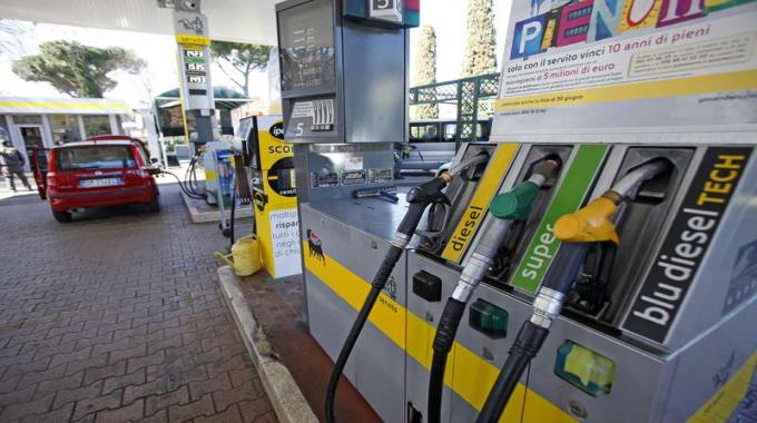

Se fai caso agli oblò (nn so come si chiamano) delle colonnette di rifornimento quelle del gasolio nomale sono spesso neri opachi mentre quelli del diesel + sono limpidi come l'acqua, qualcosa vorrà ben dire no? ;)

al contrario, proprio il gasolio standard quello che viene erogato per la maggiore presenta la porcheria nera. Mentre quello premium che non viene erogato é sempre limpido.
Hanno formulazioni e processi di raffinazione completamente diversi.
Il gasolio "premium" non crea assolutamente nessun danno, su qualsiasi motore. Anzi, lo mantiene pulito.
Anni fa l'agip blue diesel tech era il migliore:
Il migliore attualmente é l'excellium del gruppo total/erg
io sono di parte ma.... col nuovo diesel+ viene azzerata completamente la componente biodiesel ed è additivato col pulitore... il prodotto è di gran lunga superiore al gasolio eni tradizionale senza poi confrontarlo con gasoli extra rete che si trovano in alcuni impianti no logo....
