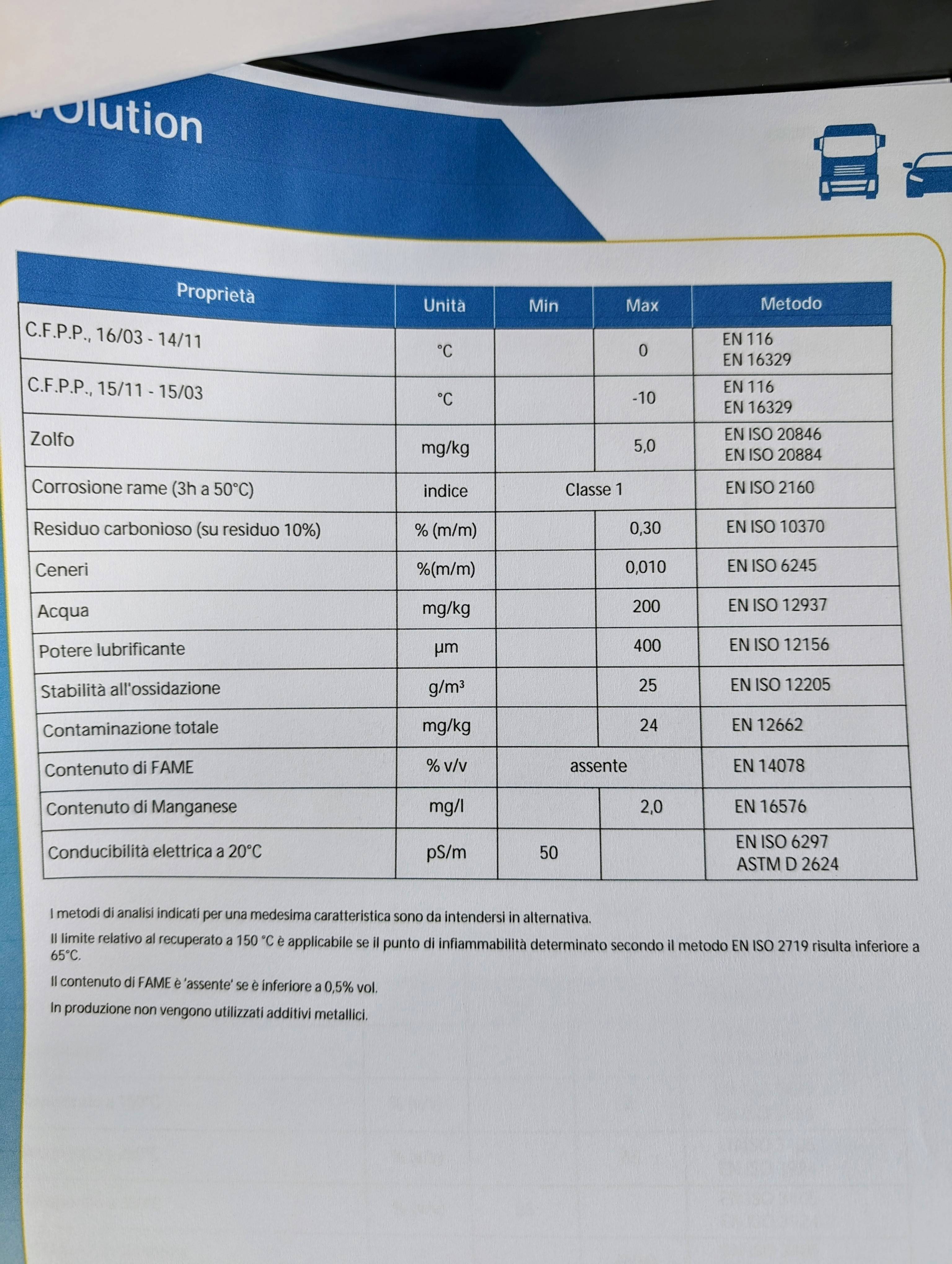

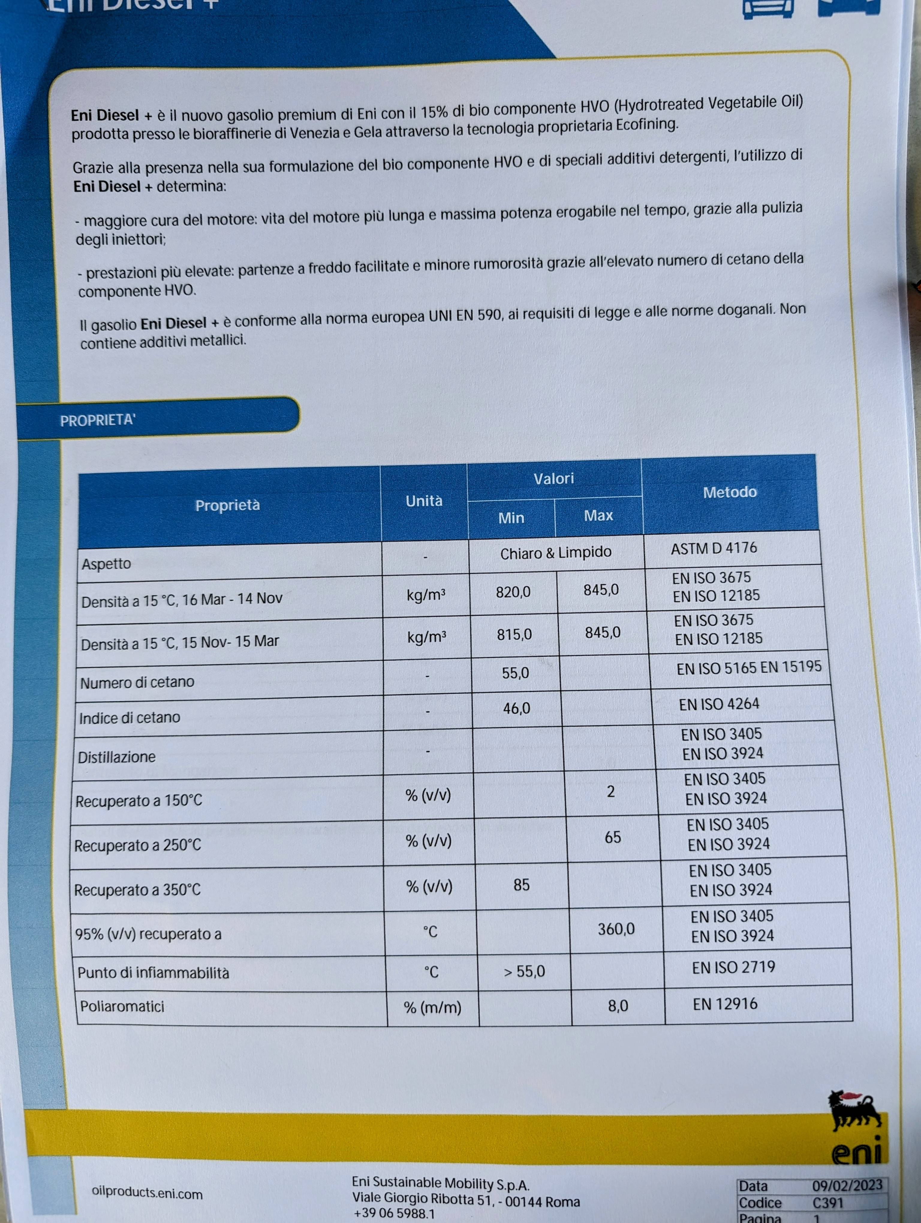

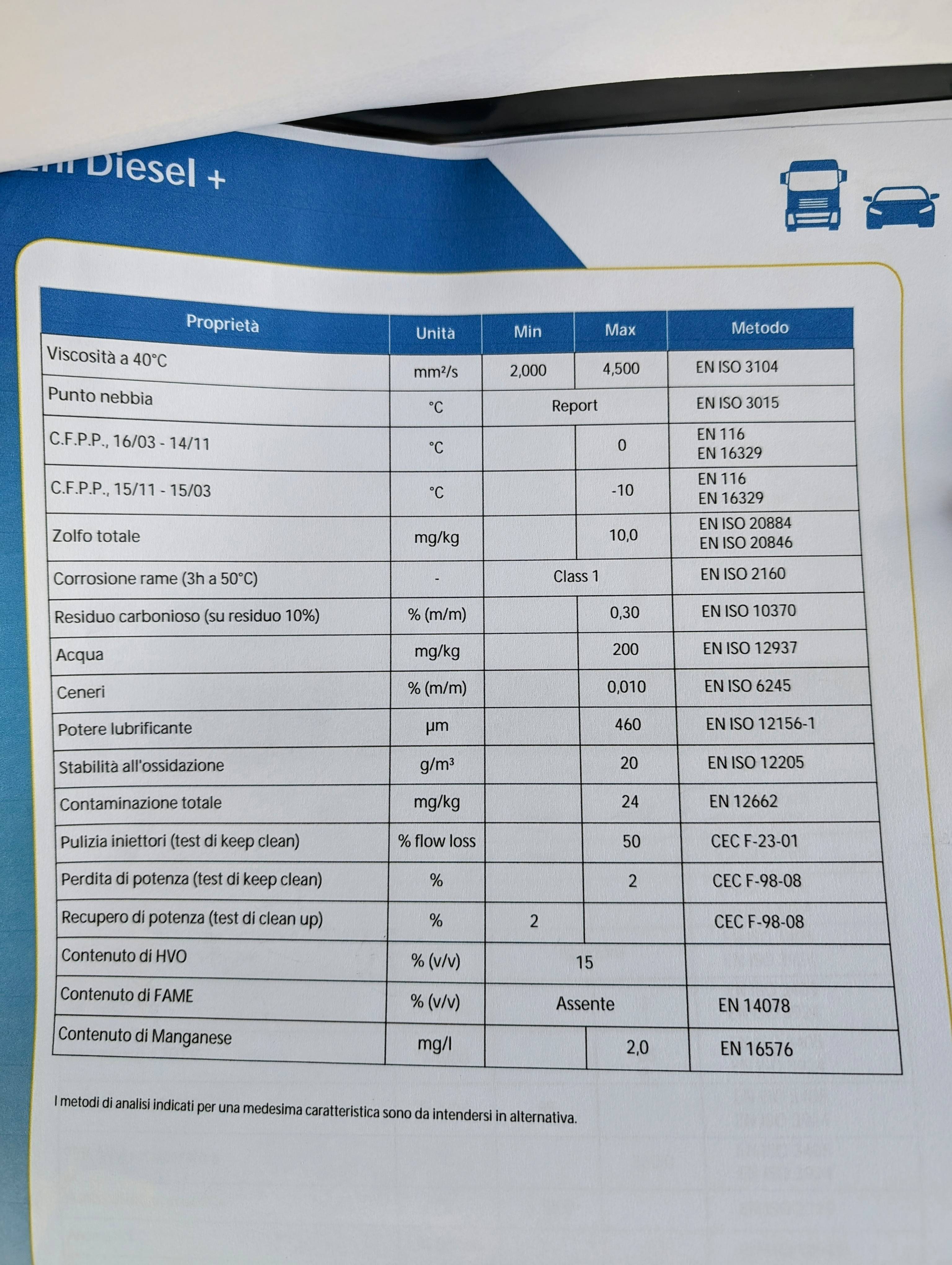

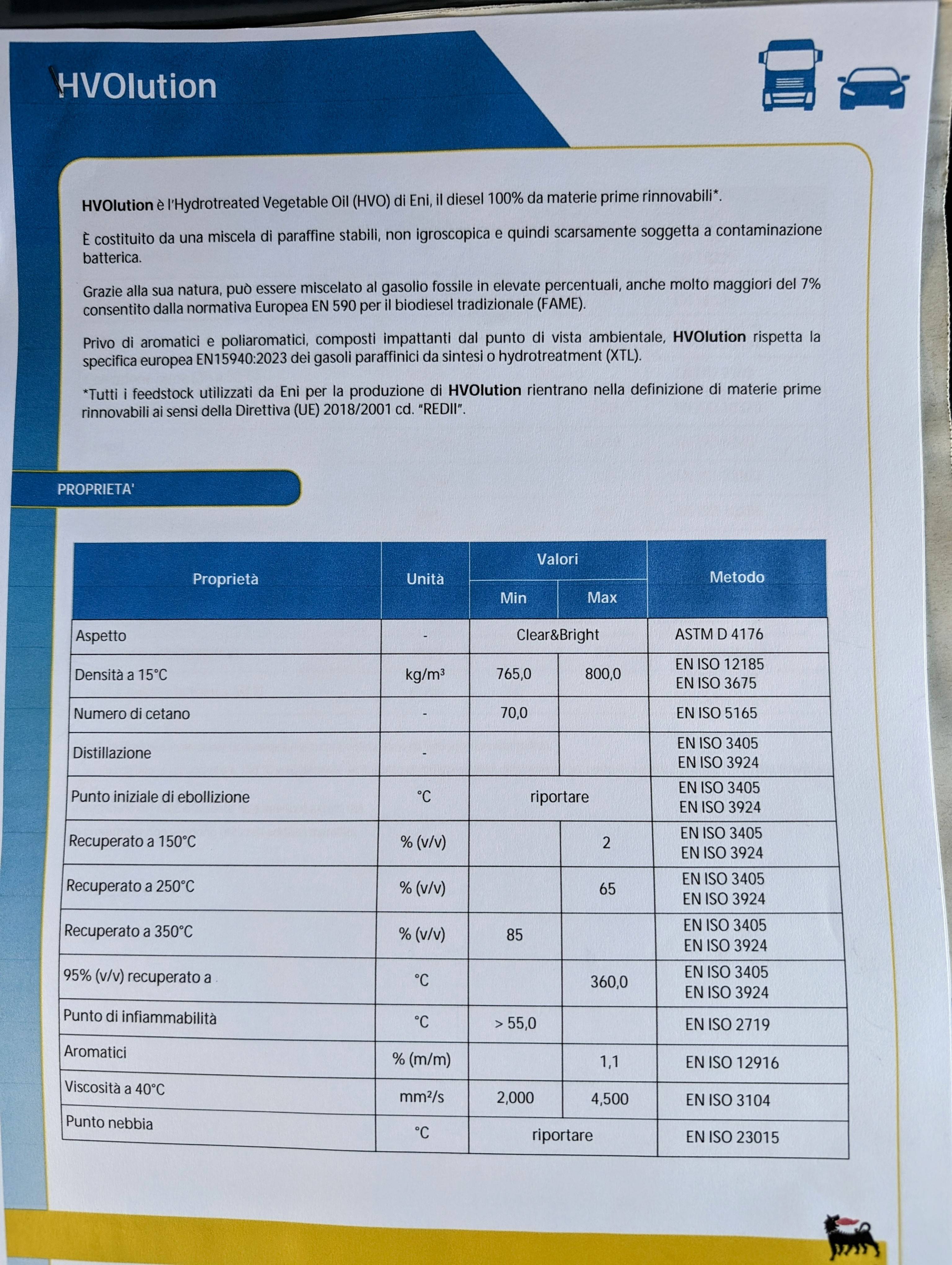

Ho scaricato le specifiche di entrambi i carburanti e posso dire con certezza che sono compatibili.... Eni D+ ha solo un valore lubrificante leggermente superiore , mentre Hvo ha un numero di cetano ben maggiore. Il cambiamento di normativa credo sia solo per un aggiornamento al 2023 . Ovviamente sulle nostre auto del 2017 non può esistere tale norma perché emessa nel 2023 , ciò non toglie che le nostre auto , nello specifico la mia Giulia Veloce di Ottobre 2017 , possano usare tranquillamente il nuovo Eni Hvo 👍
Spero di Aver Chiarito i Nostri Dubbi ...oggi vado a metterlo .... Una bella 50 euro per iniziare non pieno e Via....sono Curioso 😎
