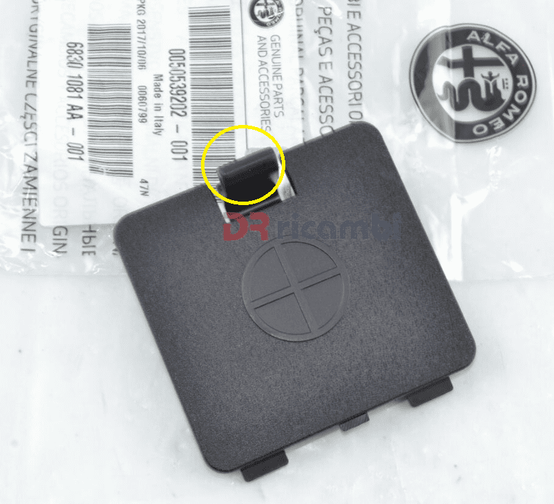

occhio a continuare ad usare i poli anteriori per il mantenitore di carica...
Stamattina m'è rimasta in mano la levetta che tiene in sede il tappo sopra al polo positivo. Piegala per aprire il tappo oggi, piegala domani e la plastica ha ceduto.
Il pezzo costa 10€ + iva ed è il codice 50539202 per le 2.0 benzina e 2.2 diesel, 50539203 per le QV.

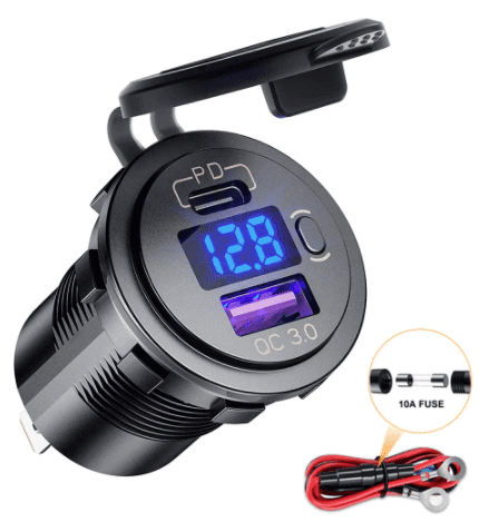

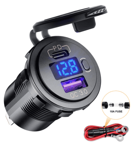

Ora ho ordinato un pannellino comprendente presa 12V (tipo accendisigari), caricatore con porta USB-C e USB standard e visualizzazione voltaggio e interruttore di sezionamento alimentazione (del pannellino) su AliExpress così lo monterò nel bagagliaio e userò quello per il mantenitore.

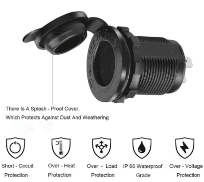

Questa è una cosa che già da un po' mi sono riproposto di fare. Ho già acquistato la presa accendisigari, ma in effetti è meglio montare tutti e tre gli elementi che indichi tu. Quando lo fai non è che mi puoi indicare come smontare la copertura della batteria nel baule che è (immagino) dove monterai il tutto?
Anche il link su Aliexpress dove hai comprato il necessario, sarebbe gradito.
No problem.

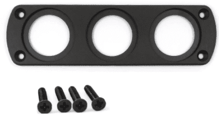

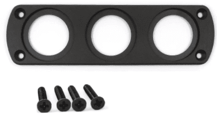

Per il montaggio pensavo di fare così: devo guardare bene com'è fatto il vano del bagagliaio e le varie coperture, se non ho spazi piani sul lato batteria potrei montarli dal lato sinistro (la parte del vano batteria ha già anche il coperchio per il vano citato e no vorrei ulteriormente infragilirla).

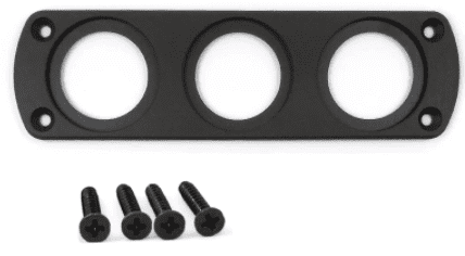

di queste piattine ne ho prese due:
In modo che le possa chiudere a sandwich con la moquette in mezzo.
Le parti sono a questi link:
1.07€ 30% OFF|DIY Car USB Charger Switch Voltmeter Panel for Marine Cigarette Lighter Volt meter 12v Power Outlet Socket Panel Mount Holder|Cables, Adapters & Sockets| - AliExpress (piattine)

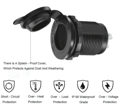

1.88€ 30% OFF|1PC Cigarette Lighter Socket Car Marine Motorcycle ATV RV Lighter Socket Power Outlet Socket Receptacle 12V Waterproof Plug|Cigarette Lighter| - AliExpress (presa 12V)

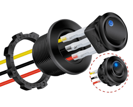

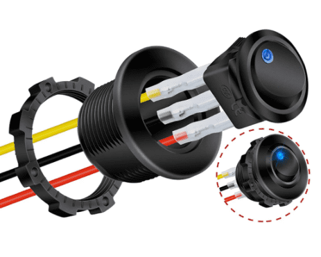

2.68€ 30% OFF|Daier 20mm Round Rocker Toggle Switch Shell Housing 12V LED ON OFF for DIY Car Truck golf cart Dash Panel Blue Red Green Lighted|Car Switches & Relays| - AliExpress (interrutore)
9.63€ 30% OFF|12V 48W USB Outlet Waterproof Charger Socket PD Type C and QC3.0 USB Port with Blue LED for Car Boat Marine Truck Golf Cart|Cables, Adapters & Sockets| - AliExpress (voltmetro con prese USB)
Mancano poi 4 dadini autobloccanti per le 4 viti della piattina che dovrei avere in casa o recupererò in qualunque ferramenta.

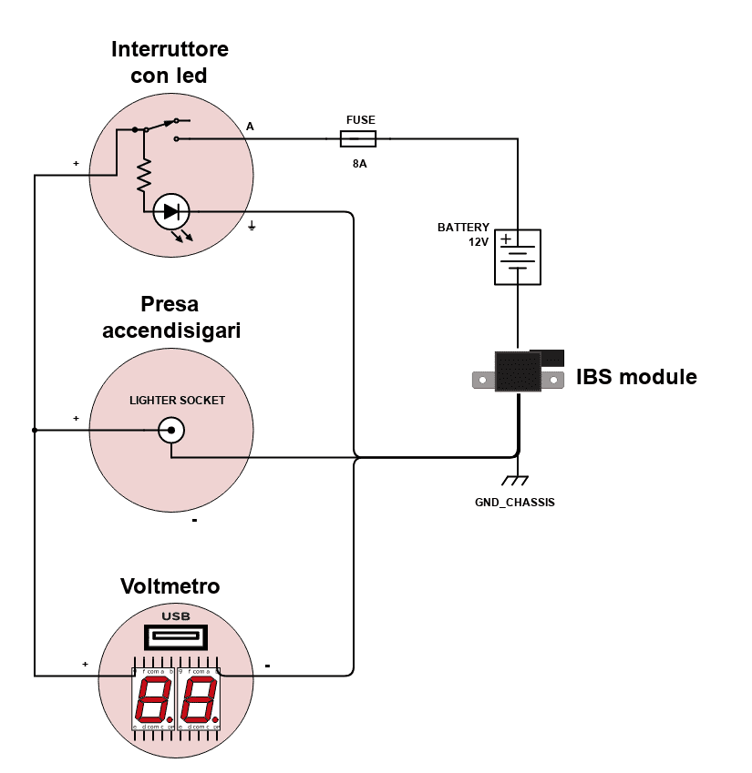

Per quanto riguarda le connessioni:
Visualizza allegato 226897
Visualizza allegato 226898
Grande...come sempre utile e preciso👍
Reazioni: GenTLe

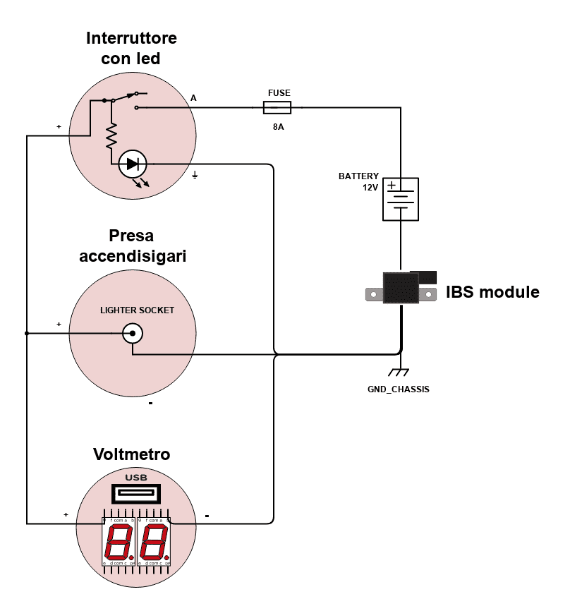

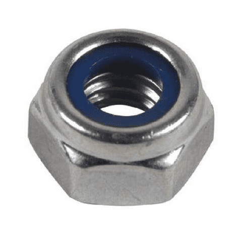

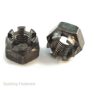

Grazie.
Esistono dadini autobloccanti?!
Non lo sapevo. Potresti darmi qualche indicazione in più?
Grazie.

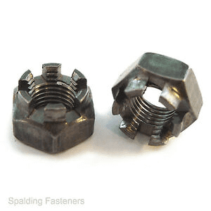

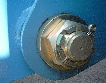

Cavolo se esistono :) Probabilmente li conosci anche ma magari non sai che si chiamano così.
Tipicamente sono questi:

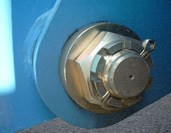

In applicazioni speciali (aeronautica, ambiente racing, eccetera) si usano questi (dadi a corona):
che vengono bloccati in posizione con filo d'acciaio fine o con una spina tipo:
Ma non li chiamerei AUTObloccanti questi qui.

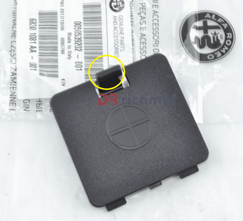

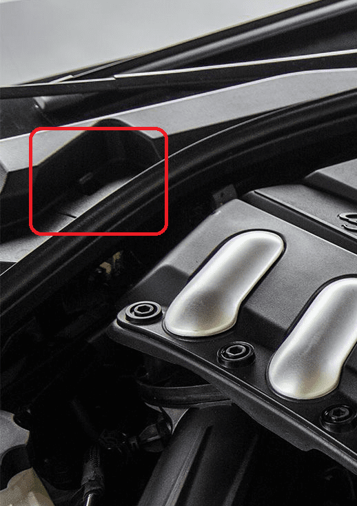

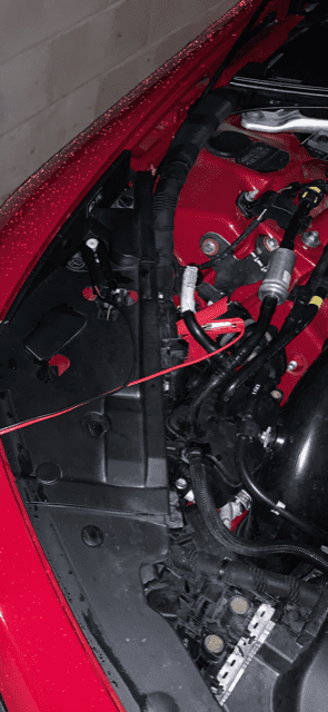

Per la Q è completamente diverso e in un'altra posizione (molto più comoda), non ti resta in mano.
E' un coperchietto rosso a molla.
    67.4 KB · Visualizzazioni: 480
Reazioni: kormrider e GenTLe
Per la Q è completamente diverso e in un'altra posizione, non ti resta in mano.
Sulle nostre quello rosso a molla è appunto sotto il tappo di cui parlo :) (e si scoprì che a MPP mancava il tappo :p)
Ce l'hai anche tu un tappo lì dove c'è il nostro (il codice che ho scritto sopra per la QV, di fatto), ma non so cosa ci sia sotto:
Visualizza allegato 226899
Visualizza allegato 226900
Visualizza allegato 226901

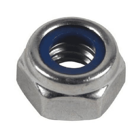

Ah, OK si li conoscevo (i primi). Vero che sono autobloccanti. Pensavo avessero dei dadi speciali che permettevano il serraggio senza tenere fermo il dado con la chiave inglese
