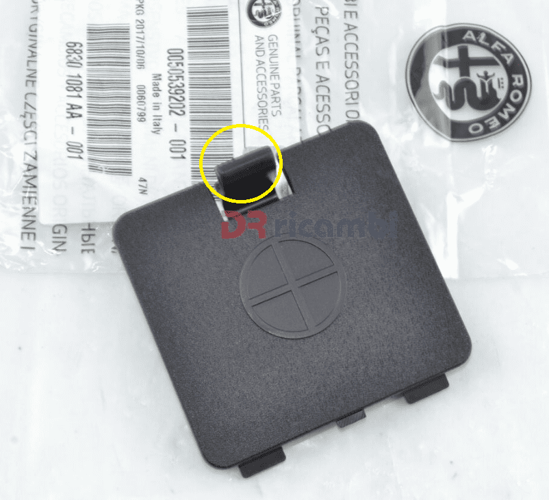

Stamattina m'è rimasta in mano la levetta che tiene in sede il tappo sopra al polo positivo. Piegala per aprire il tappo oggi, piegala domani e la plastica ha ceduto.
Il pezzo costa 10€ + iva ed è il codice 50539202 per le 2.0 benzina e 2.2 diesel, 50539203 per le QV.

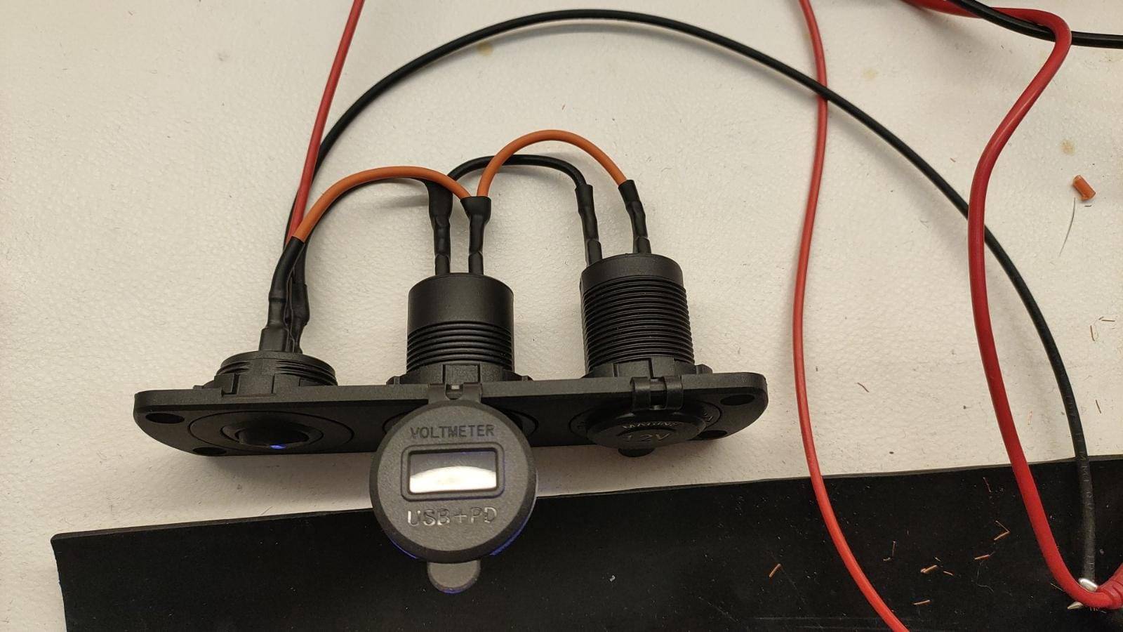

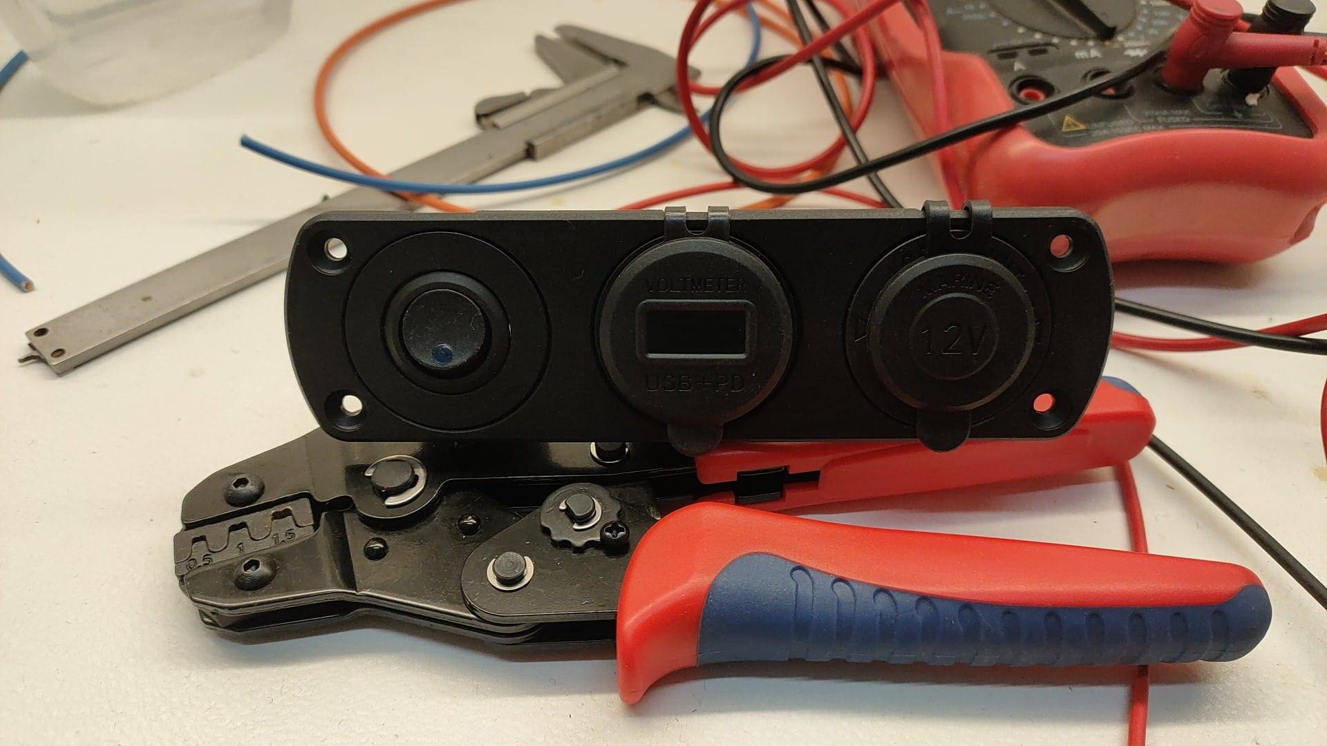

Ora ho ordinato un pannellino comprendente presa 12V (tipo accendisigari), caricatore con porta USB-C e USB standard e visualizzazione voltaggio e interruttore di sezionamento alimentazione (del pannellino) su AliExpress così lo monterò nel bagagliaio e userò quello per il mantenitore.
Queste parti:
Visualizza allegato 226893Visualizza allegato 226894 Visualizza allegato 226895 Visualizza allegato 226896

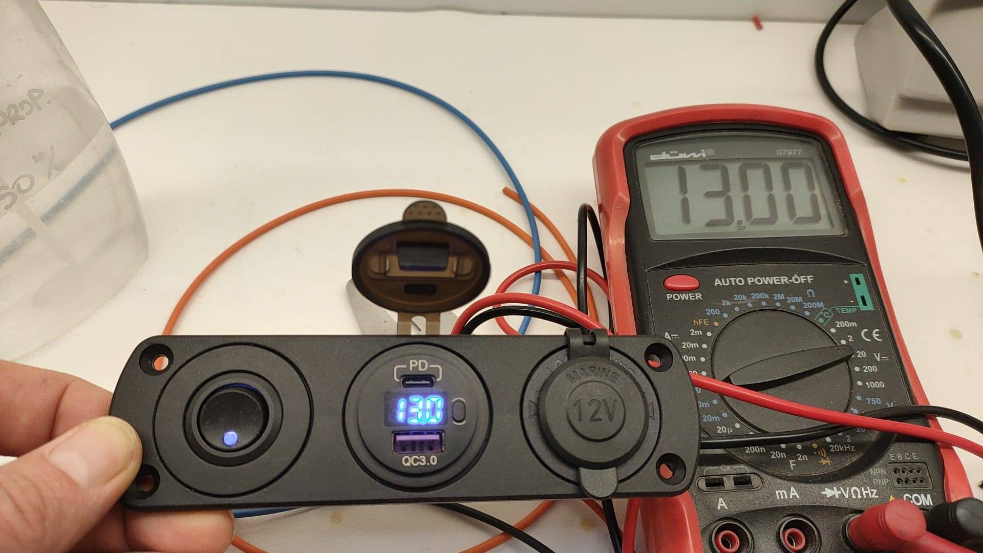

Il voltmetro integrato funziona bene, meglio di quello del mio alimentatore :)

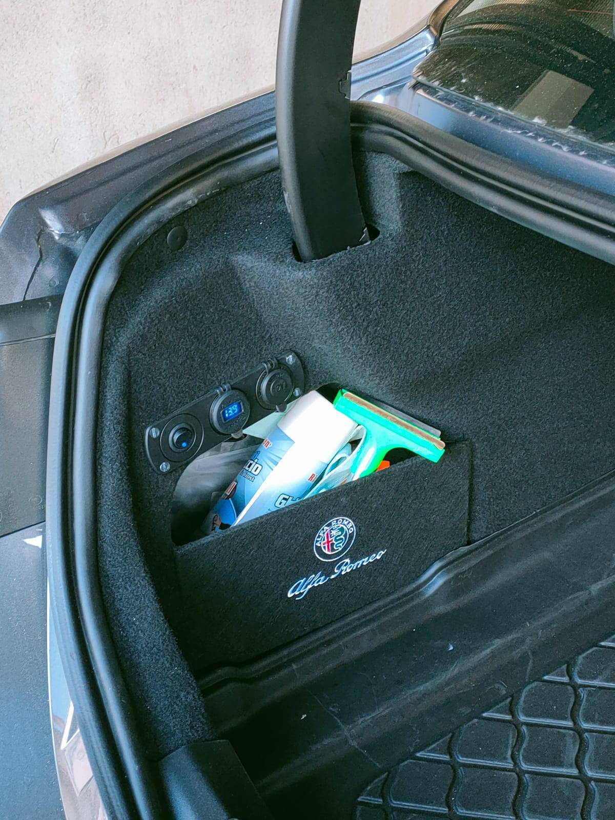

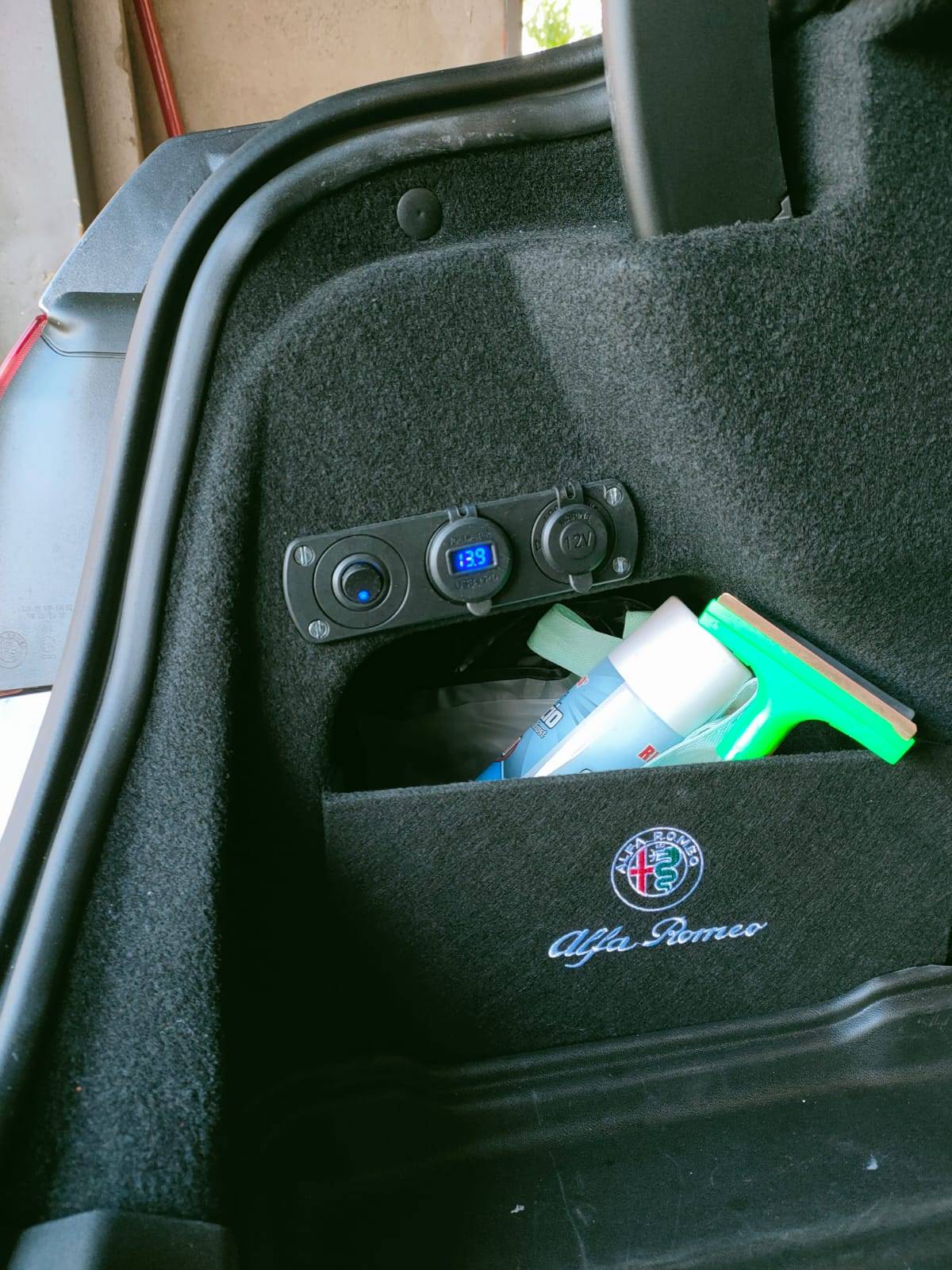

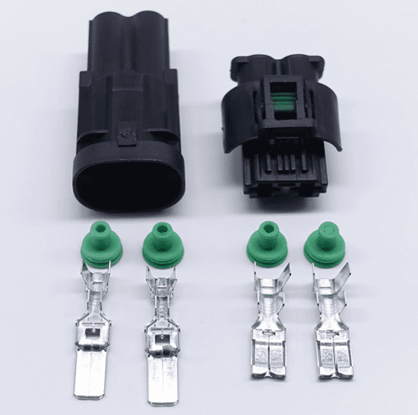

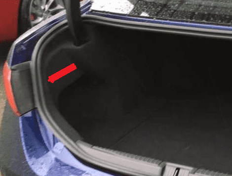

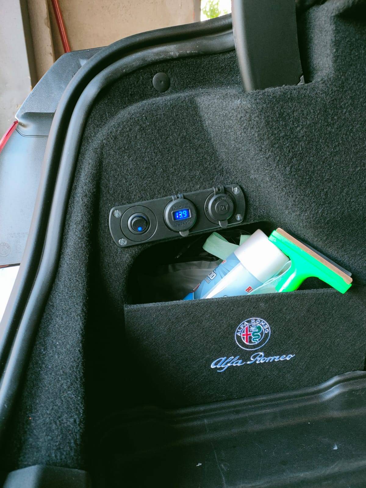

Adesso non appena mi arrivano queste spine che ho preso per fare un lavoro fatto bene ed avere il cablaggio del modulino sganciabile da dove lo installerò in caso di rimozione della parte, si parte con l'installazione. Credo nel lato sinistro del baule, dove non interferisce con il possibile carico, i bracci del portellone o altro:

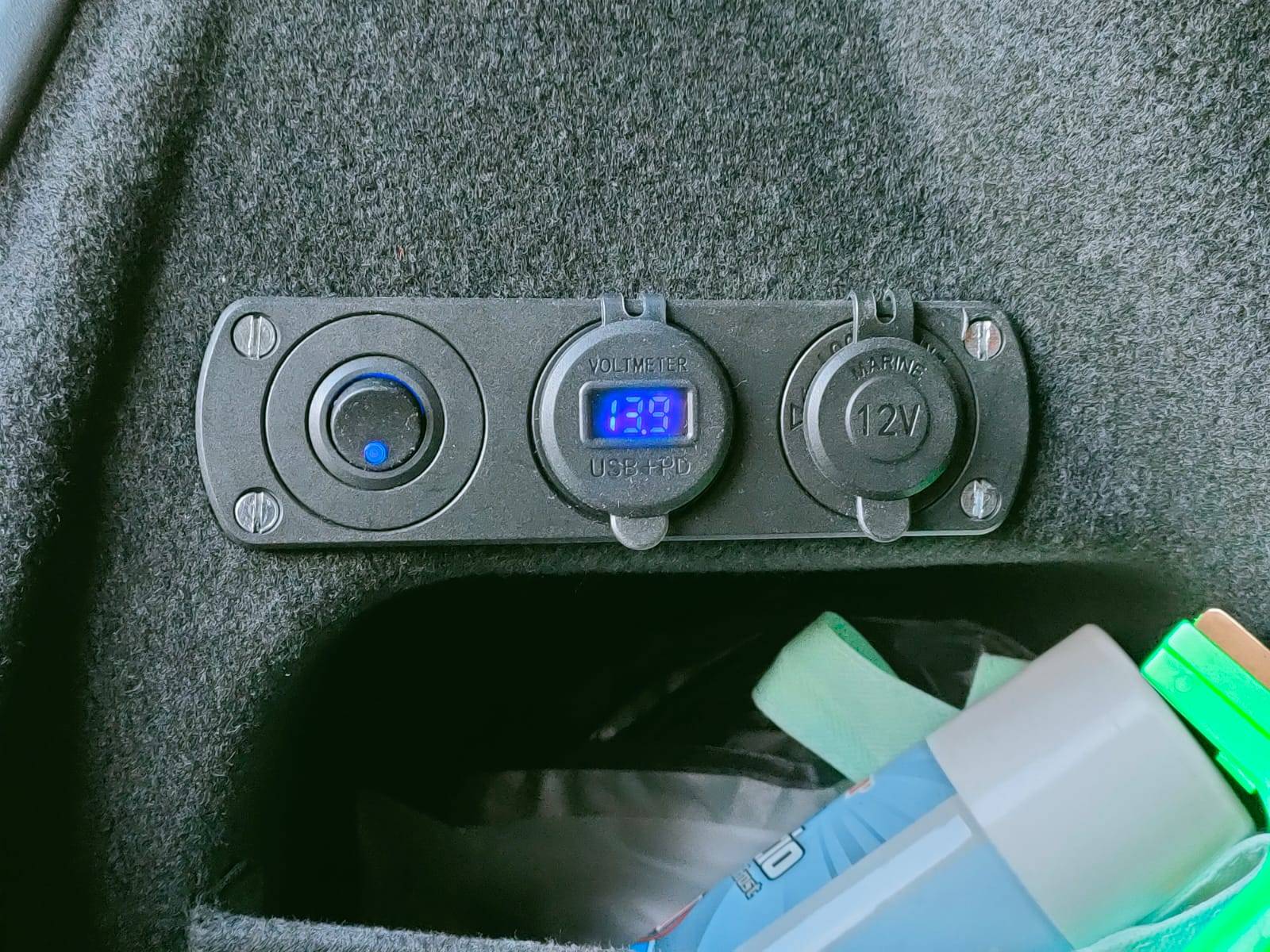

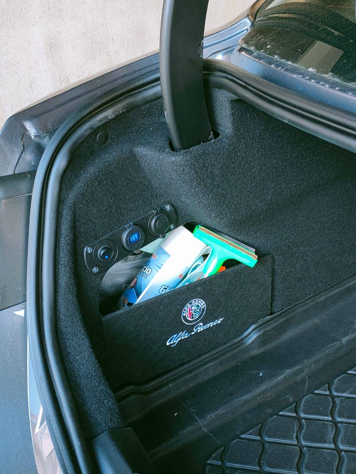

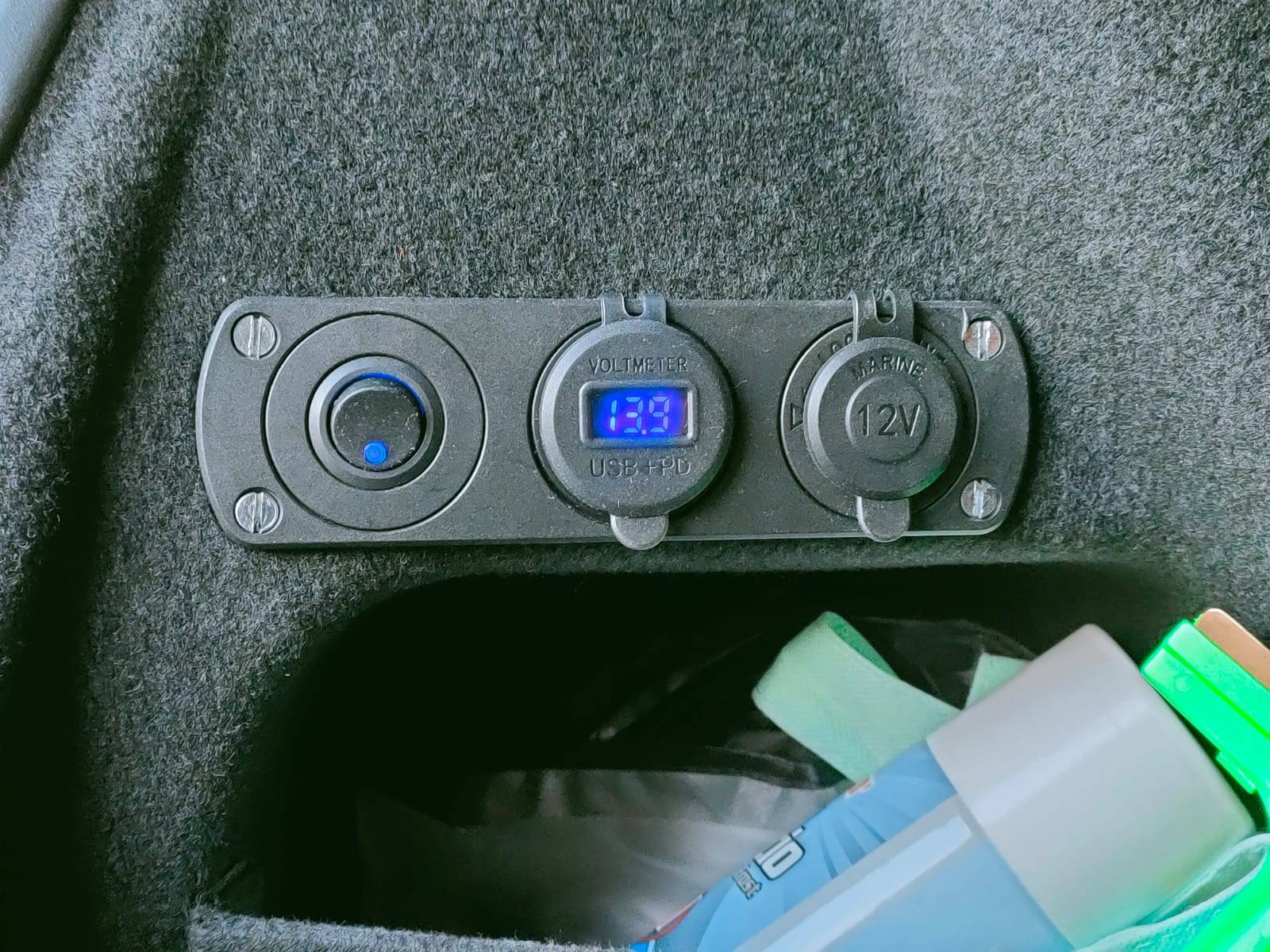

Finito.
Ho interposto un fusibile da 10A sul cavo positivo vicino alla batteria e collegato il cavo positivo dove parte il cablaggio dell'auto (quindi a valle del fusibile pirotecnico: non voglio che in caso malaugurato di incidente il pirotecnico scatti ma mi rimanga tensione nel cablaggio del pannellino!) e il negativo al bullone che regge il polo negativo a sgancio rapido (e quindi a monte del sensore "intelligente" di carica).
Avevo 12.5V a macchina completamente spenta (troppi piccoli tragitti) e questo a motore acceso al minimo:

Per forare la moquette senza fare disastri, io ho usato una pinza a scatto, un cannello e un tubo di scarico da bidet/lavandino. Si scalda il tubo mentre lo si tiene con la pinza a scatto, si mette un pezzo di legno dietro a dove si deve forare, e poi col tubo incandescente si pratica il foro. Stessa cosa per le viti, con un punteruolo rovente.
Ovvio PRIMA bisogna marcare bene (pennarello indelebile) dove si deve forare, usando la maschera di montaggio come dima.
