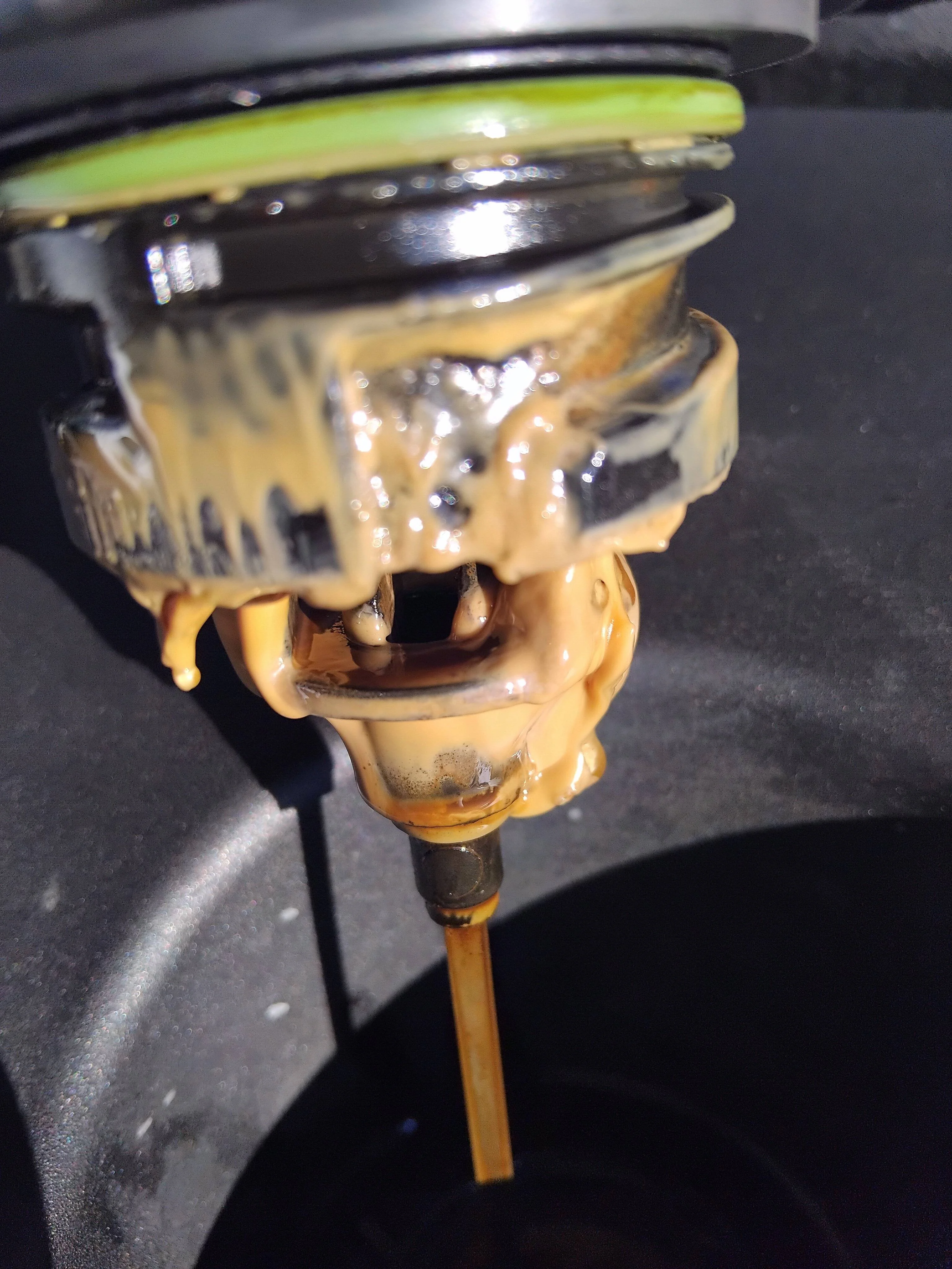

quindi mi pare di capire che, seguendo questa tesi, facendo un tagliando ogni 10.000 km si riduce il rischio
ciao..
non e' una tesi.. ma ho riportato quanto chiesto ai propietari su questa discussione..(quindi prove concrete) dove per pura curiosita' ho chiesto quanto mancasse al tagliando.. ed all incirca erano 3/4.000 km (prima della rottura) ma la cosa piu' pericolosa e' questa secondo me.. (presa dal forum e linko anche la discussione..)
link:
Emulsione olio Tonale - ClubAlfa.it Forum
penso vivamente che un olio in questo stato non rispetti piu le caratteristiche ne di lubrificazione ne tantomeno di viscosita' (e' melma) e che vada a compromettere il funzionamento del tendicatena idraulico (azionato dall olio motore e dalla pressione della pompa olio)
io con l'olio in queste condizioni correrei subito a sostituirlo...(ma fortunatamente ho il diesel e questo problema non mi riguarda)
a voi le conclusioni... ci girereste con l'olio in questo stato??
No ma siamo fuori tema: non è questa l'origine del problema alla catena. Punto
l'olio lubrifica la catena e pattini dove scorre..
l'olio aziona il tendicatena
il tendicatena fa parte della distribuzione..
l'olio e la sua emulsione non e' fuori tema ma una possibile causa..

Non hai capito: non è fuori tema per la discussione del forum ma fuori tema per l'origine del problema.
Le vetture in assistenza non avevano il lubrificante nelle condizioni di cui alla tua foto.
Sono stato più chiaro questa volta?

ciao..
Visualizza allegato 297679
link:
Sì visto che é capitato alla renegade (motore 1.5 hybrid 130cv) della mia compagna dopo 1 mese dal tagliando e circa 2000 km percorsi….erano un paio di giorni che facevamo brevi spostamenti ( circa 1 km) più volte al giorno…sono andato a controllare l’olio visto che dovevo partire e ho trovato la schiuma. Ho chiamato il mio concessionario e mi ha detto che é normale, trattasi di umidità, basta camminarci un pó…ho fatto 150 km lo stesso giorno di autostrada, ricontrollato l’olio e non c’era più nulla.
Sinceramente non ho gli strumenti da chimico per capire se l’olio si degradato dopo 2000km solo perché per qualche giorno ho fatto brevi tragitti…

Olio motore si degrada per vari motivi e non sempre si vede visivamente.. non per niente ci sono centri specializzati che fanno analisi chimiche del olio motore.. olio si degrada per umidità assorbita temperatura elevata agenti esterni atmosferici ecc.. se per esempio olio inizia a fare schiuma e arriva al tenditore idraulico… che succede? Ovviamente avrà dei vuoti che non tireranno la catena come dovrebbe di conseguenza può stirarsi ecc… qualsiasi motore termico funziona con olio motore che deve essere in ottime condizioni per svolgere il suo lavoro.. la catena come già detto dura se olio è in buone condizioni se non lo è la catena dura 3/4 volte meno del normale.. se poi mettiamo che le catene ora sono 5 mm invece di 20.. la probabilità di problemi aumenta sicuramente… inoltre i motori moderni usano molto spesso miscele molto magre che fanno aumentare molto le temperature di combustione di conseguenza olio si scalda molto di più… che olio non centra niente è estremamente errato c’entra sicuramente magari non è al 100% colpa sua ma contribuisce sicuramente molto 30/50% se non di più…
