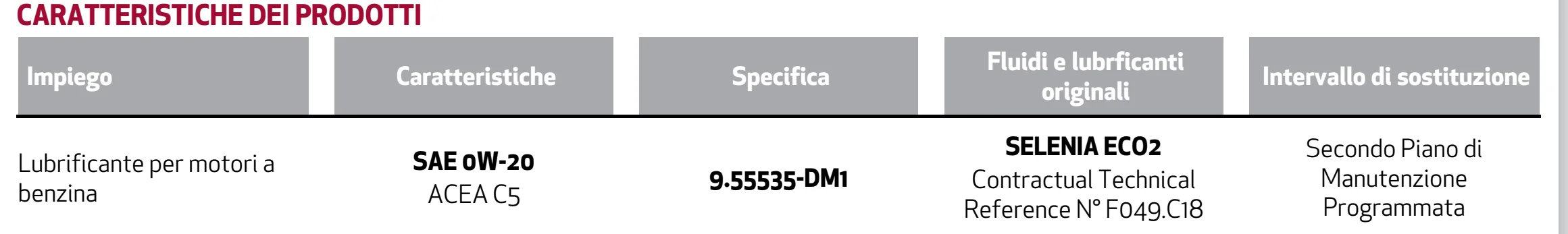

Selenia WR FORWARD 0W-20 per il diesel
Selenia DIGITEK PURE ENERGY 0W-30 per MHEV e PHEV
Scusami Louis ma mi sai spiegare perchè il ho lo 0-20 sul Libretto di Uso e Manutenzione? (MHEV 160)
Reazioni: Louis 63
