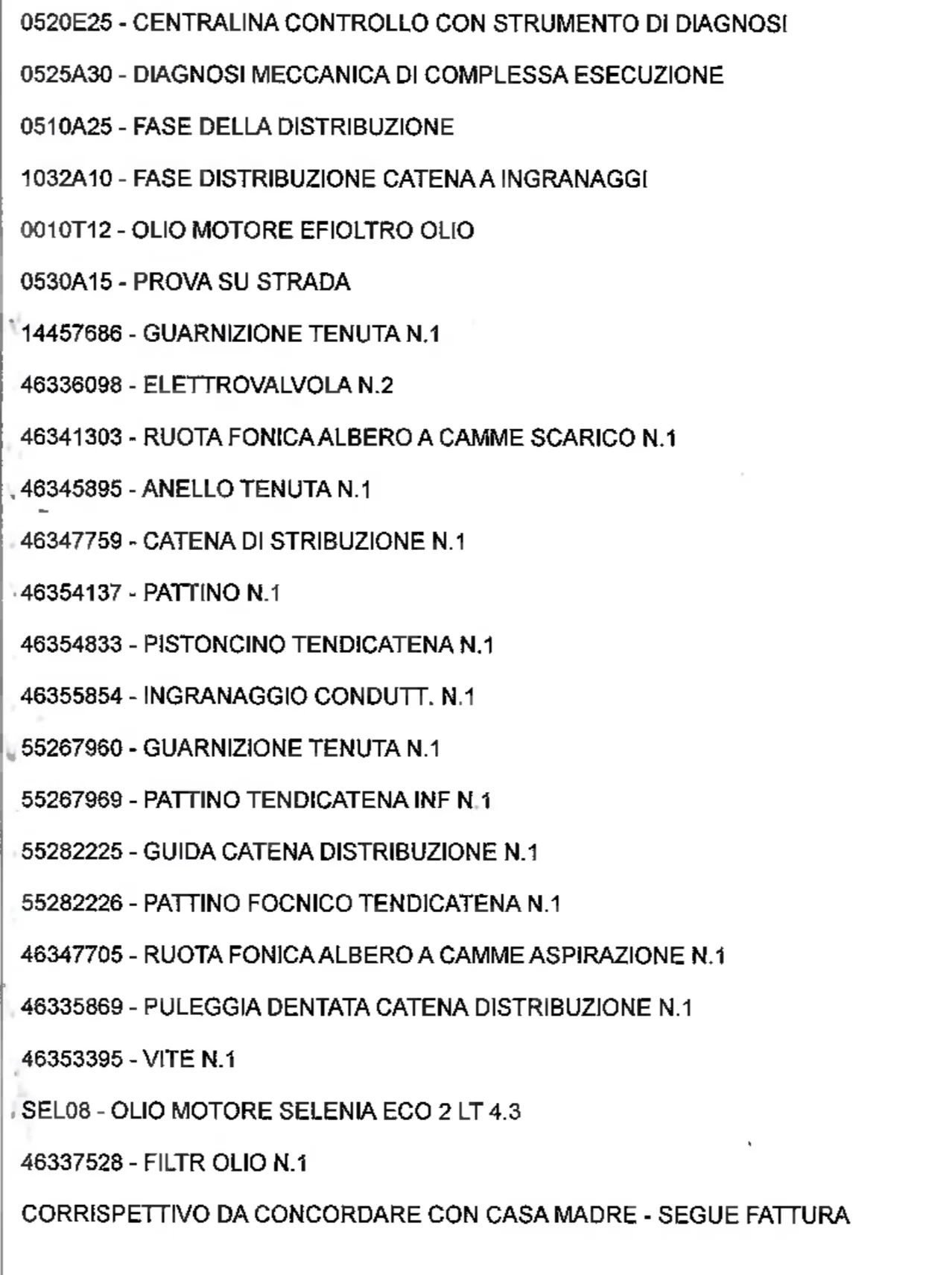

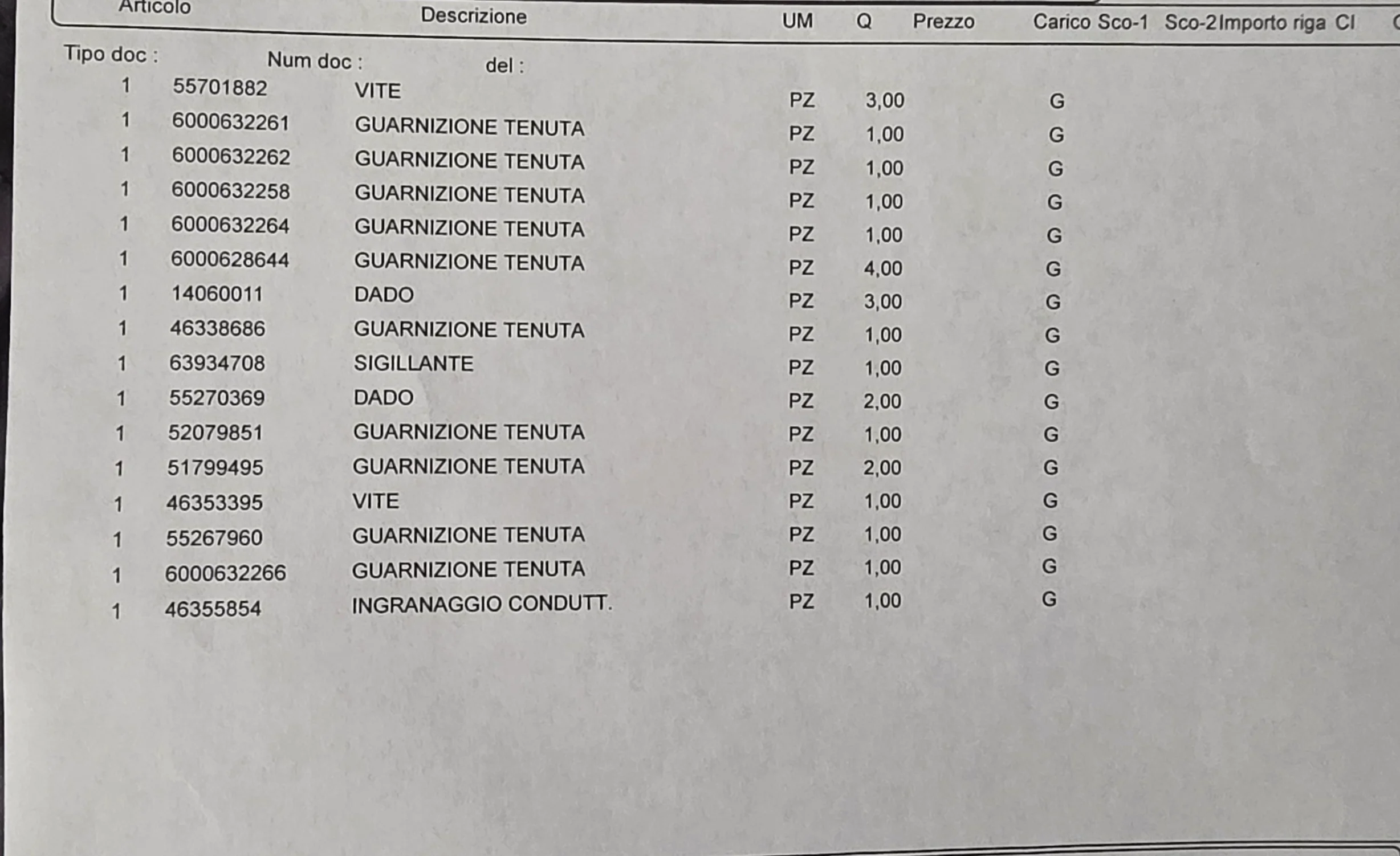

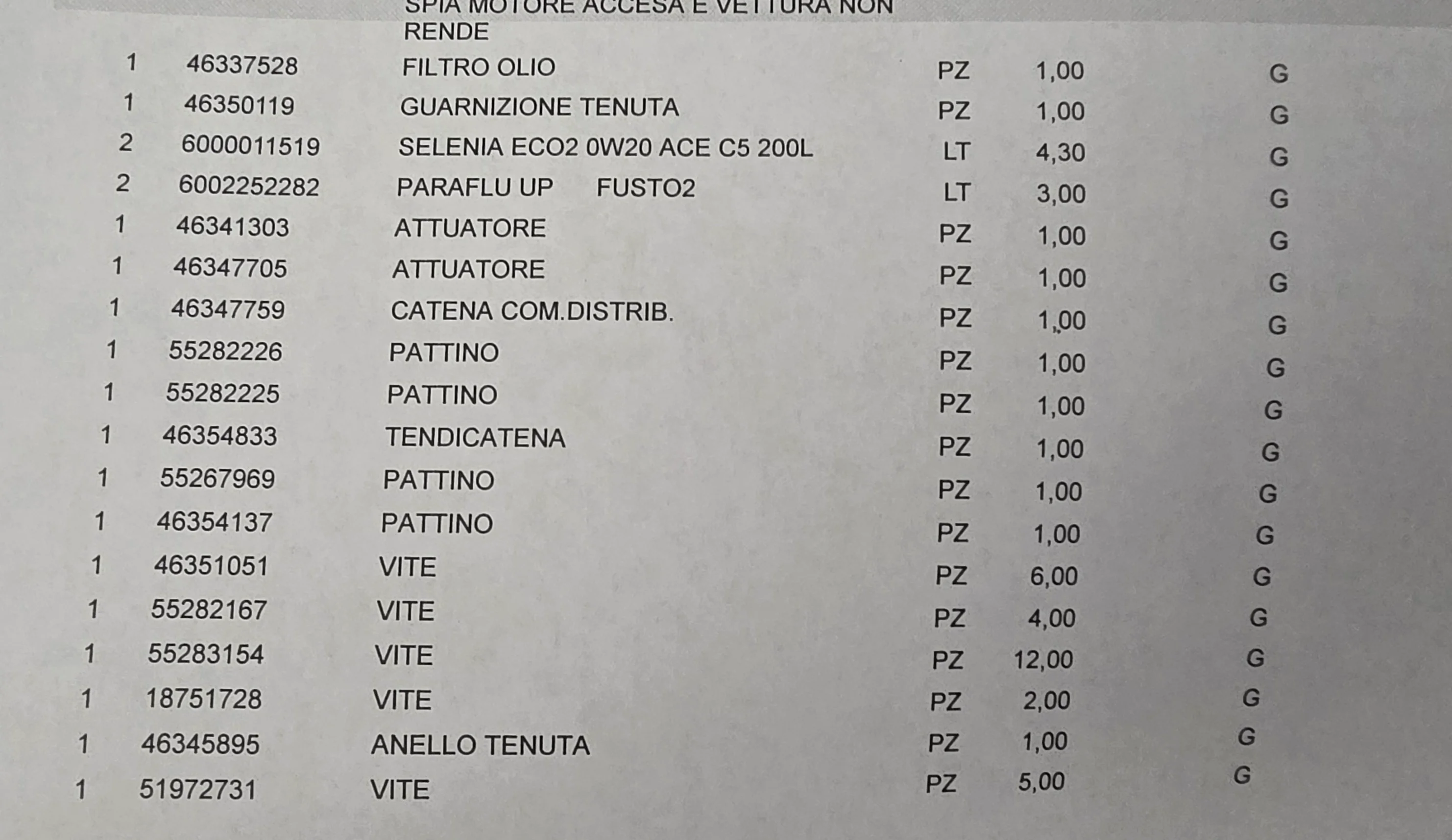

Ciao,
Come già detto sopra non sono un tecnico ho solo riportato cosa mi hanno detto in officina. Ti allego l'elenco con i consumabili . Spero che non hanno raccontato balle.
    223.7 KB · Visualizzazioni: 1
    173.5 KB · Visualizzazioni: 1
Ciao,
