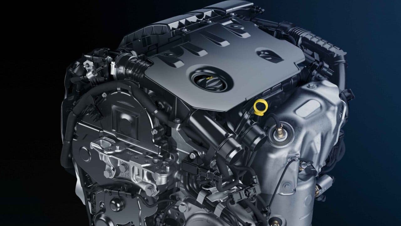

Notizia di oggi
Stellantis ha avviato un’estesa campagna di richiamo che coinvolge centinaia di migliaia di veicoli diesel commercializzati in Francia e in altri Paesi europei. Secondo quanto riportato dall’agenzia France Presse, il totale delle vetture interessate ammonterebbe a circa 636.000 unità.
Il gruppo automobilistico ha confermato l’avvio del richiamo, pur senza specificare il numero esatto di veicoli coinvolti. Il difetto riguarda il motore diesel 1.5 Blue HDi, montato su modelli Peugeot, Citroen, Opel/Vauxhall, DS Automobiles e Fiat prodotti tra il 2017 e il 2023.
La problematica tecnica identificata riguarda una possibile usura anticipata della catena dell’albero a camme, che può generare rumori anomali e, nei casi più gravi, portare alla rottura della catena stessa. Fortunatamente, Stellantis ha dichiarato di non avere notizia di incidenti o danni fisici collegati a questo malfunzionamento.
