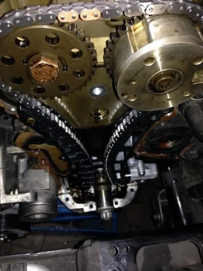

Io non credo a nulla, ho postato un video che mostra la catena, punto.
Questa in foto è una catena di una banale Golf TSI ad occhio mi sembra più robusta.
Visualizza allegato 290817
Buona continuazione.
