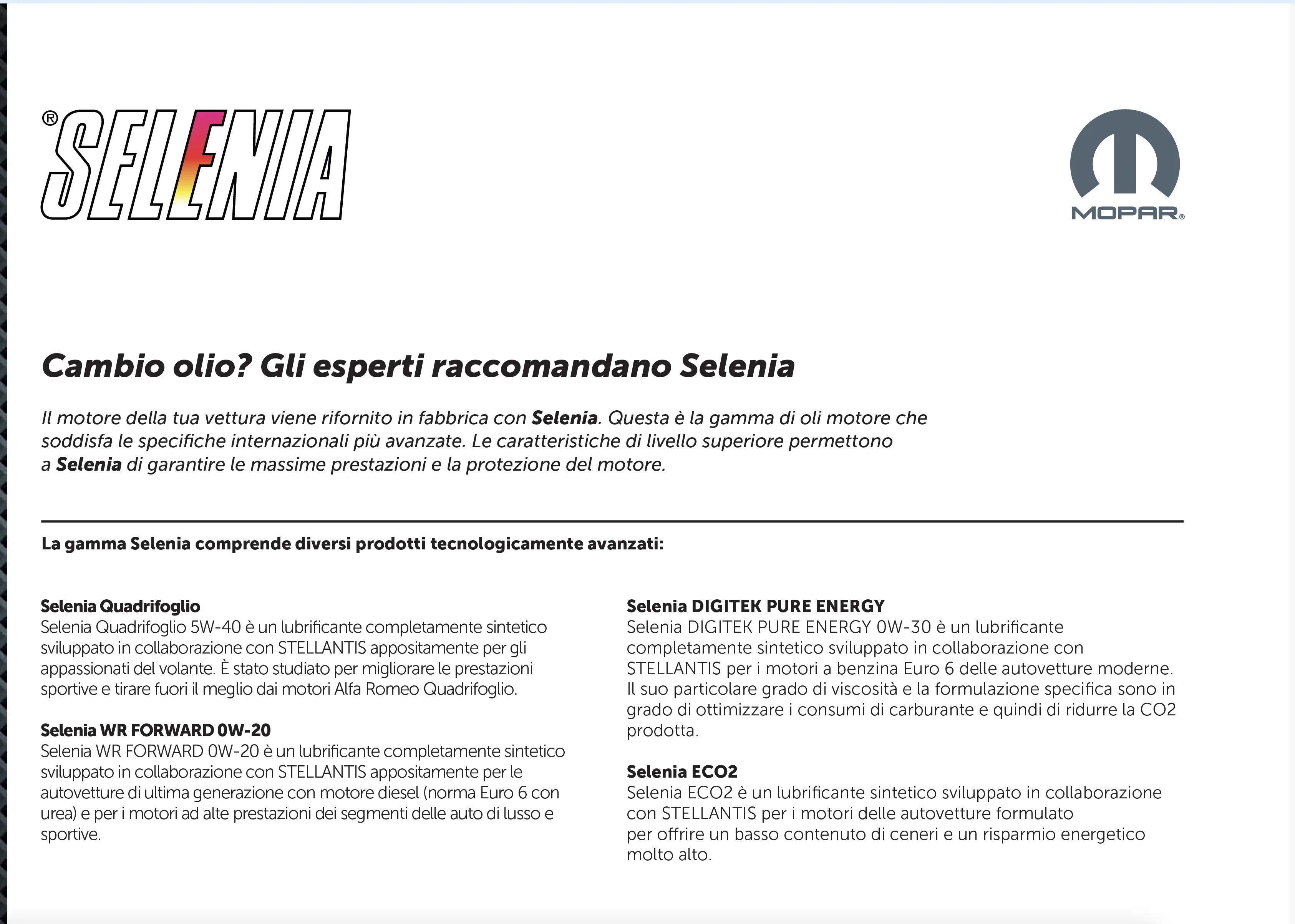

Sulla mia 160 mhev primo tagliando 15400km Selenia Eco2 4.3 litri, al cambio distribuzione 25500km sempre Selenia Eco2 4.3 litri
E' l'alternativa che alcune officine Stellantis usano al posto del Selenia DIGITEK PURE ENERGY 0W-30 (e scritto anche sul LUM)
