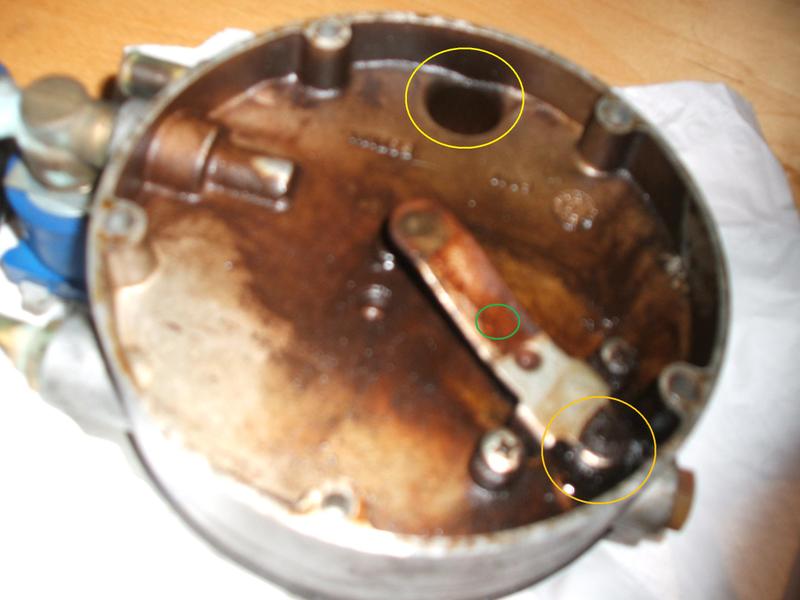

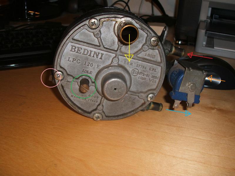

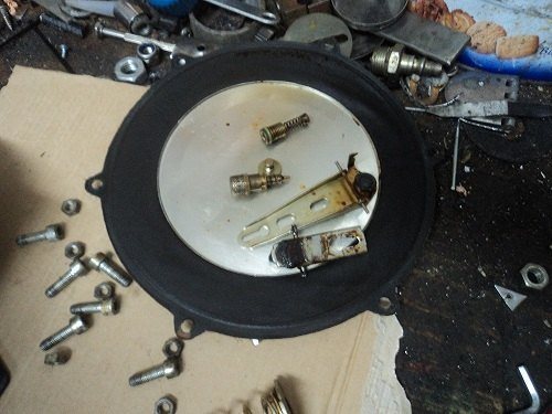

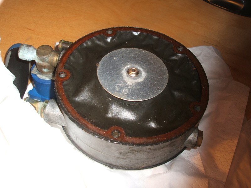

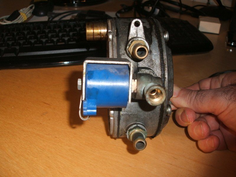

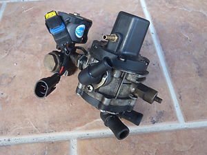

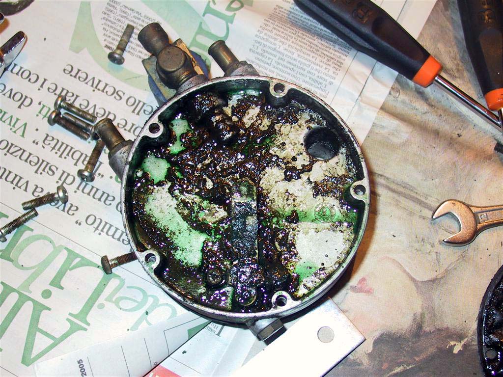

grazie dell'invito .:stretta:.
dunque vi metto alcune foto così è un pochino più chiaro del polmone/riduttore, quì sotto sono a depressione
questi sono per impianti a iniettori dove abbassano la pressione per gli iniettori
comunque tutti hanno una parte dove c'è la regolazione e nell'altra il passaggio d'acqua, praticamente è tagliato in due con una guarnizione in mezzo che deve essere uno scambiatore di calore, dopo c'è che mette la membrana che la usa anche guarnizione tra le due parti e chi invece ha una parete d'alluminio.
Col tempo però può succere che sia la membrana che l'alluminio possono essere corrosi, perchè quando prendiamo il GPL/metano spesso nell'impianto del distributore è presente in quelli scadenti anche aria e questa se noi continuamo ad andare dal quel distributore ci parte la parete scambiatrice di calore, con fuori uscita di gas nell'impianto di raffredamento e se non siamo tempestivi si rischia anche di scottare la guarnizione di testata.....oppure si sporca l'ago che regola la pressione e incomincia ad andare in sovrapressione da esplodere questa parete.
Il problema è più frequente a GPL che a metano perchè il gas è secco e nonunge come il metano che si porta dietro un olio che se lo crea lui da oltre a imbrattare dove passa ad ungere e allora diminuisce molto il problema.
Io ne ho fatti fuori due a GPL uno nella 90 1.8 e uno nella 75 1.8 per andare dal solito benzinaio e per fortuna la guarnizione di testata lo sempre salvata perchè quando sentivo puzza di GPL e vedevo la vaschetta svuotarsi, chiudevo il polmone e andavo a benzina...
