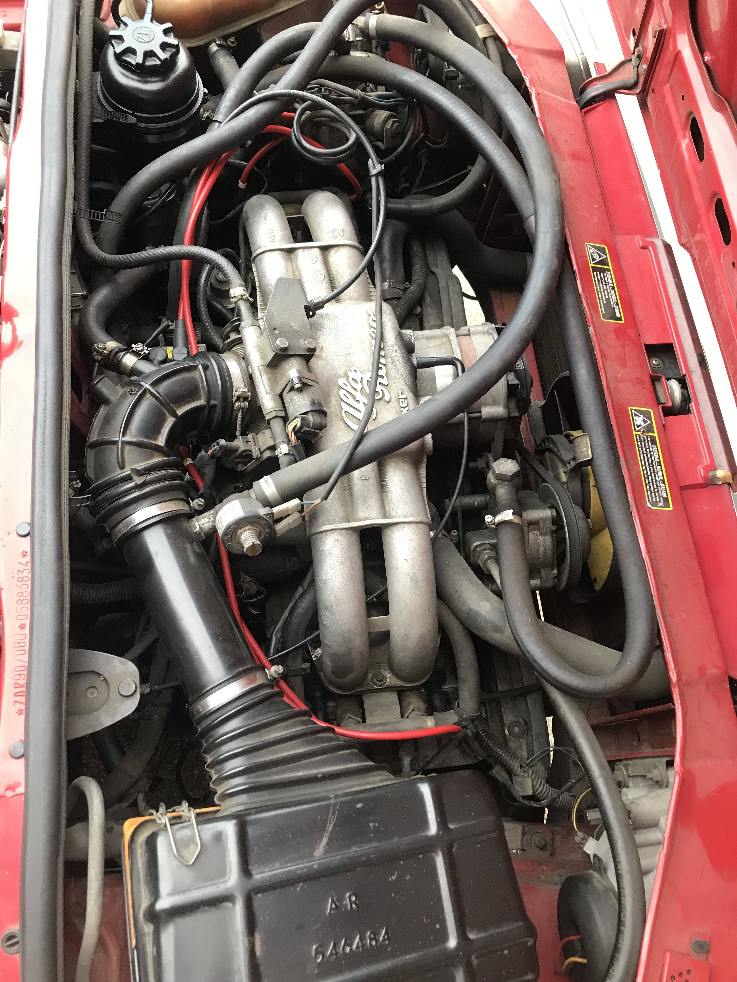

Per walterx09 quando parli di cavi rossi ad alte prestazioni non è che ti riferisci ai MSD protoxide? All'inizio gli avevo presi in considerazione ma poi li scartai per via del costo eccessivo, ma credo che siano ottimi.
Comunque ho cercato di tenerli quanto piu possibile lontano dalle parti calde onde evitare danneggiamenti per l'eccessivo calore.IMG_0474.JPG

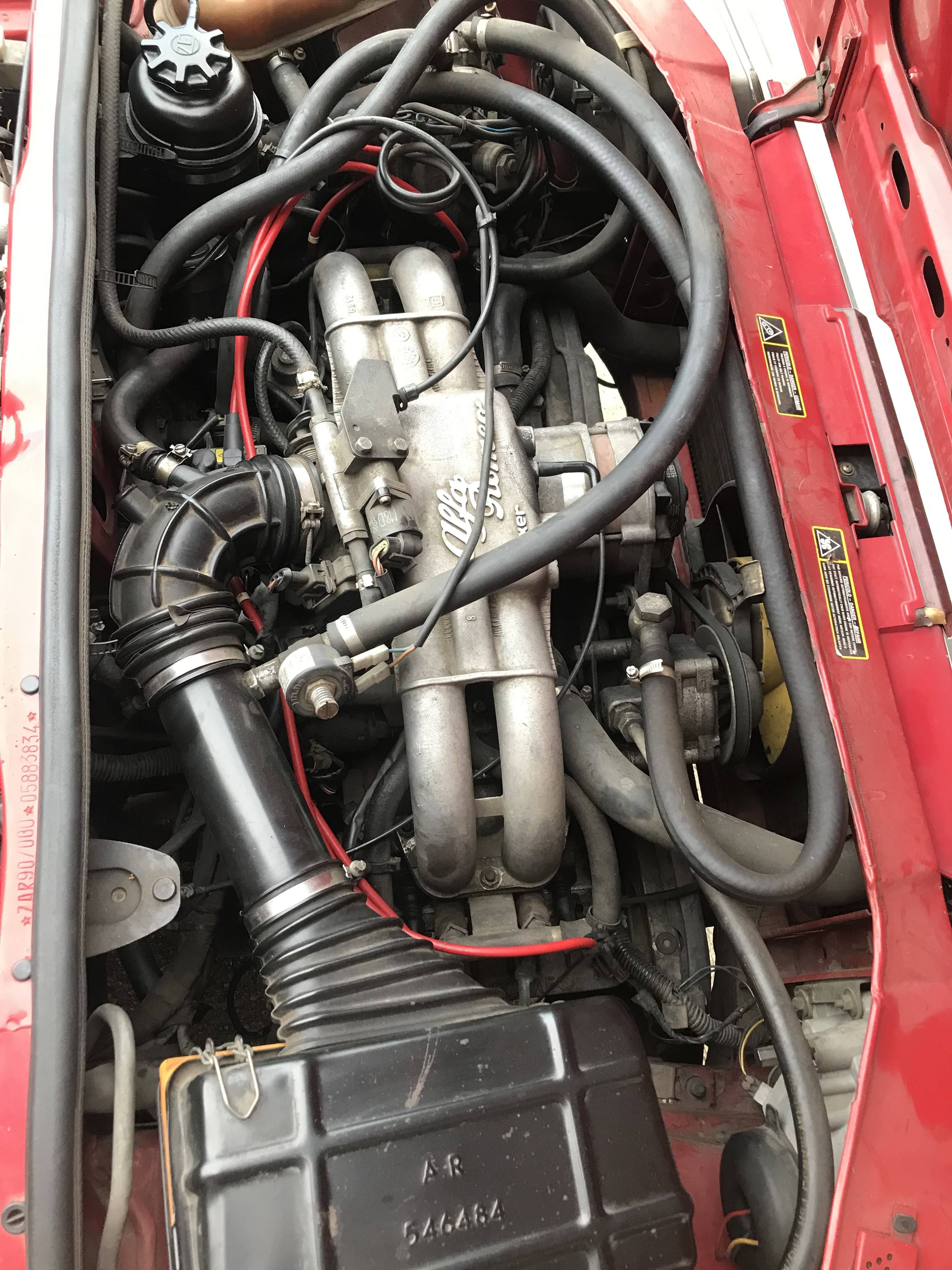

Comunque ho cercato di tenerli quanto piu possibile lontano dalle parti calde onde evitare danneggiamenti per l'eccessivo calore.Visualizza allegato 239076

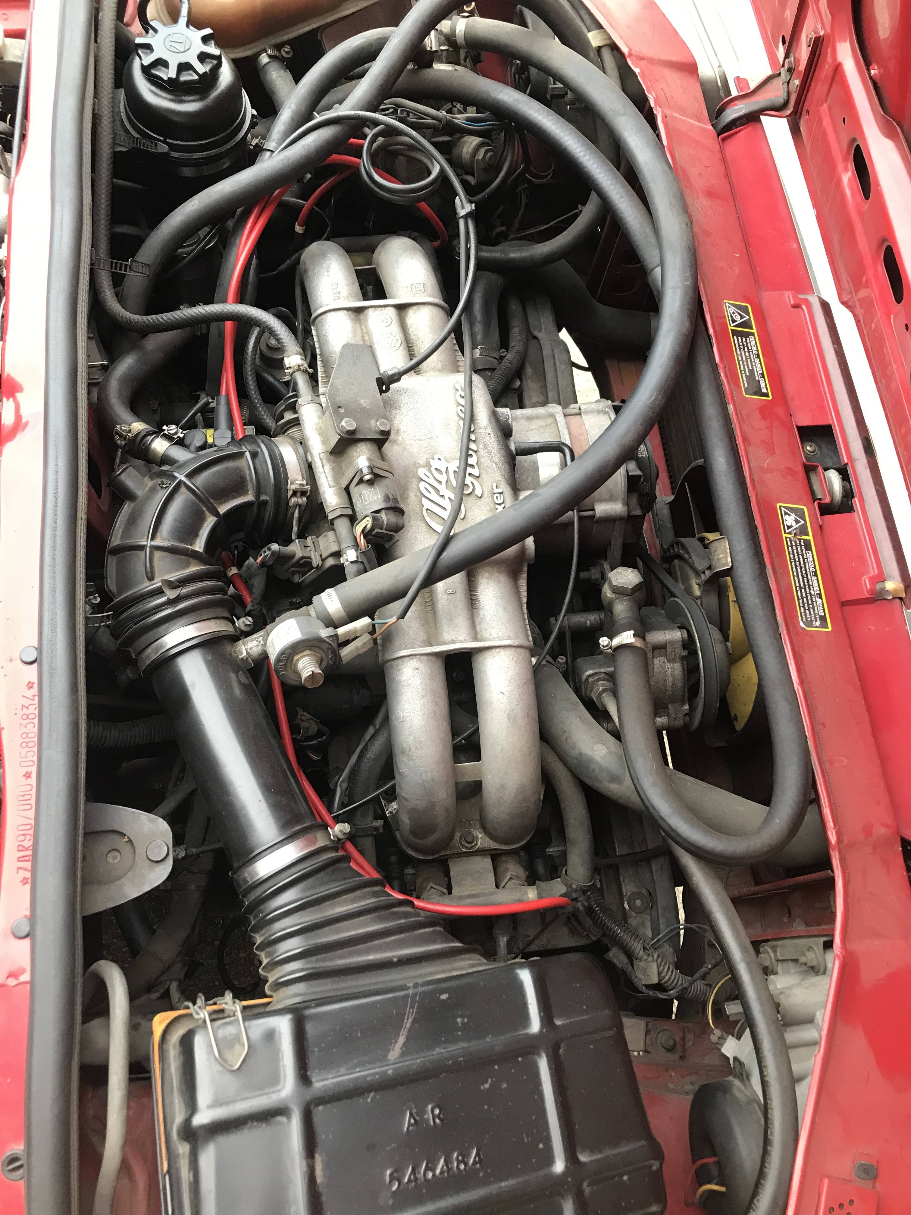

Sinceramente la marca non la ricordo, ricordo solo che costavano un botto, ma non me ne sono mai interessato, in quanto non ho mai avuto una 33, si chiacchierava...
