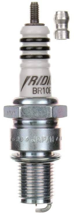

> per le candele puoi scegliere con resistenza (vai sul sicuro) o senza (probabile va bene uguale),
sempre parlando di NGK, nella sigla riportano o meno la lettera " R " = " con resistenza 5000 ohm "

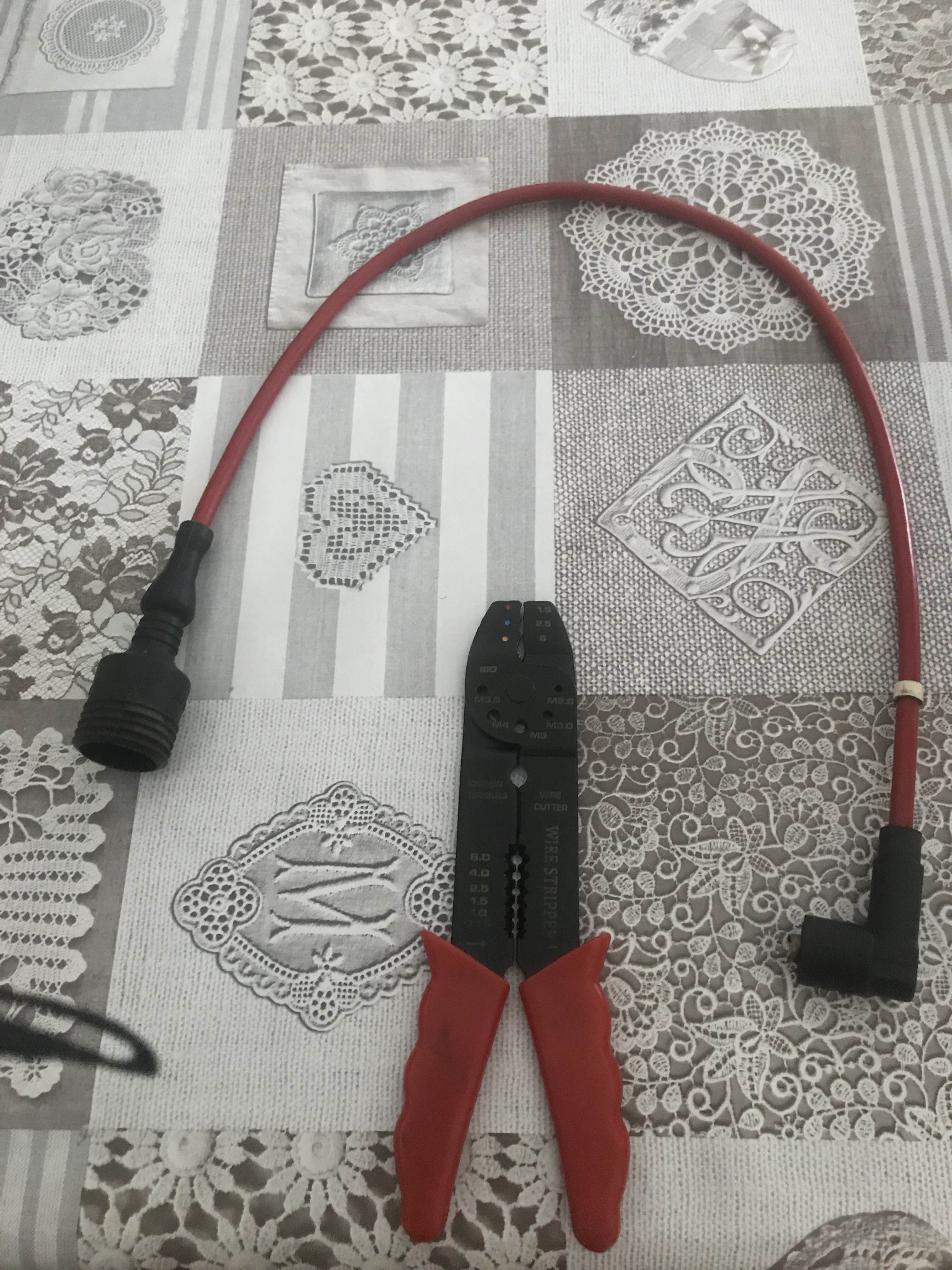

Salve, vi scrivo come è andata a finire con i cavi fai da te.
Nonostante avessi scritto il primo post quasi due anni fa con l'intenzione di montarli, poi alla fine li ho lasciati in magazzino fino ad una settimana fa quando mi è balenata l'idea di provarli.
Nella verifica dei faston, ho scoperto che nella prima occasione, quando li ho assemblati, non li avevo climpati a dovere, nel senso che per paura di rovinarli, lacerando il cavo, non avevo chiuso del tutto la pinza apposita attorno ai punti di climpaggio.
Suppongo,ma col senno di poi sono certo, che fu questo il motivo per cui nel primo tentativo avevo mancate accensioni e spari allucinati tanto da farmi desistere a proseguire.
Bene, la settimana scorsa li ho climapati bene e ne ho montato uno girandoci per due giorni ed ho notato da subito un miglioramento della resa del motore soprattutto ai bassi; allora non ho resistito e uno alla volta li ho montati tutti.
Ora dopo più di una settimana che li ho su, posso dire che la macchina va molto bene, è piu pronta a salire di giri e soprattutto ai bassi sale che è una meraviglia oltre al suono che è più tondo anche agli alti giri.
Per le interferenze, come avevamo supposto nella discussione, non ce ne sono state di alcun tipo e le candele che ho adesso sono le NGK BR7EIX che corrispondono alle br7es, quindi con resistenza interna, ma con l'elettrodo in iridio dato che ho il gpl.
I vecchi cavi all'attivo avevano 50.000 km, quindi non tantissimi, ma fatti quasi tutti a gpl che come si sa usura questo tipo di componenti.
Per concludere, per quella che è stata la mia esperienza sulla mia auto, non posso che consigliarli, anche nell'ottica che i ricambi su queste auto cominciano a scarseggiare e spesso si tratta di rimanenze di magazzino.

ps: interessante anche le scelta delle candele ngk br7eix, grazie della dritta,
