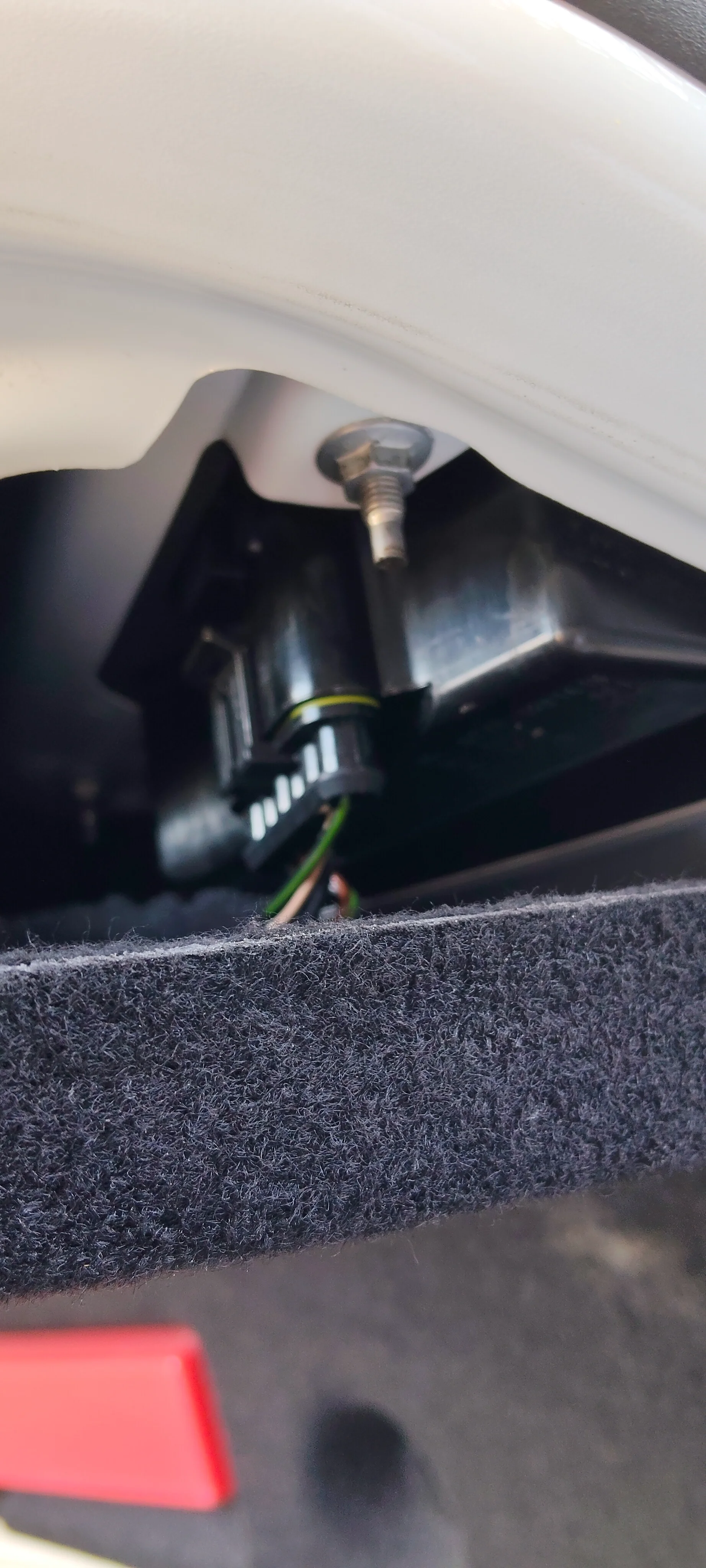

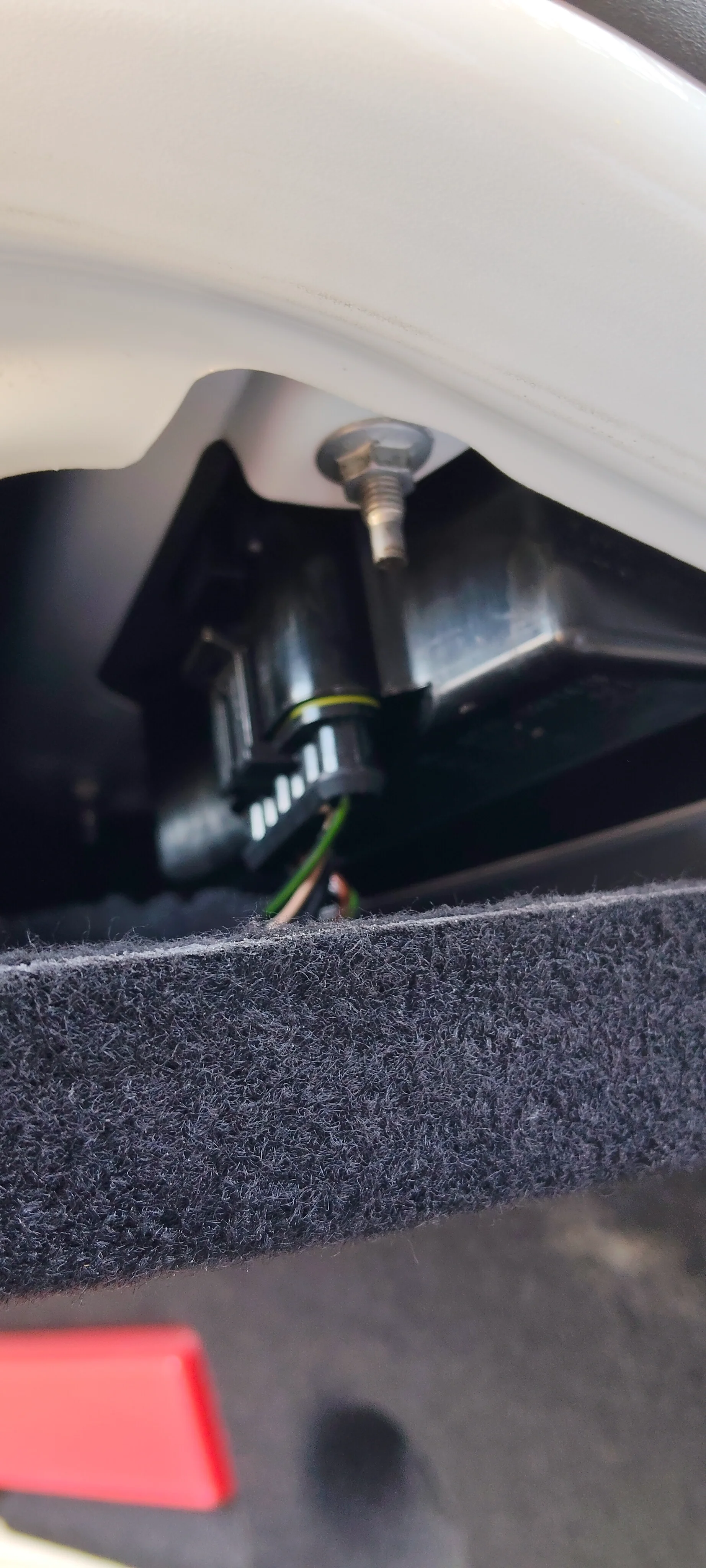

Vedi questo dado da 8 ...tiene fermo il fanale esterno diciamo, se lo molli un po' riesci ad abbassare quasi 2 mm e dovresti migliorare...

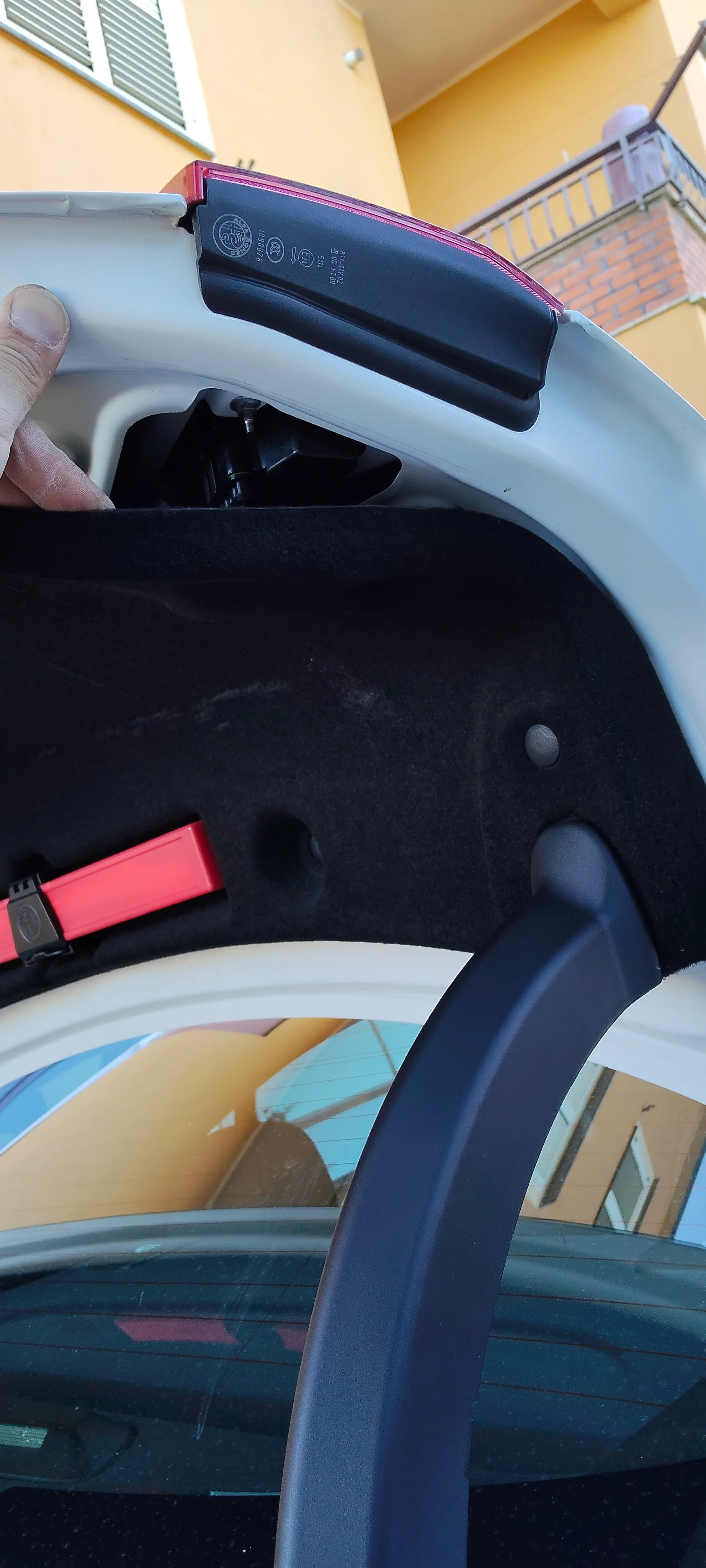

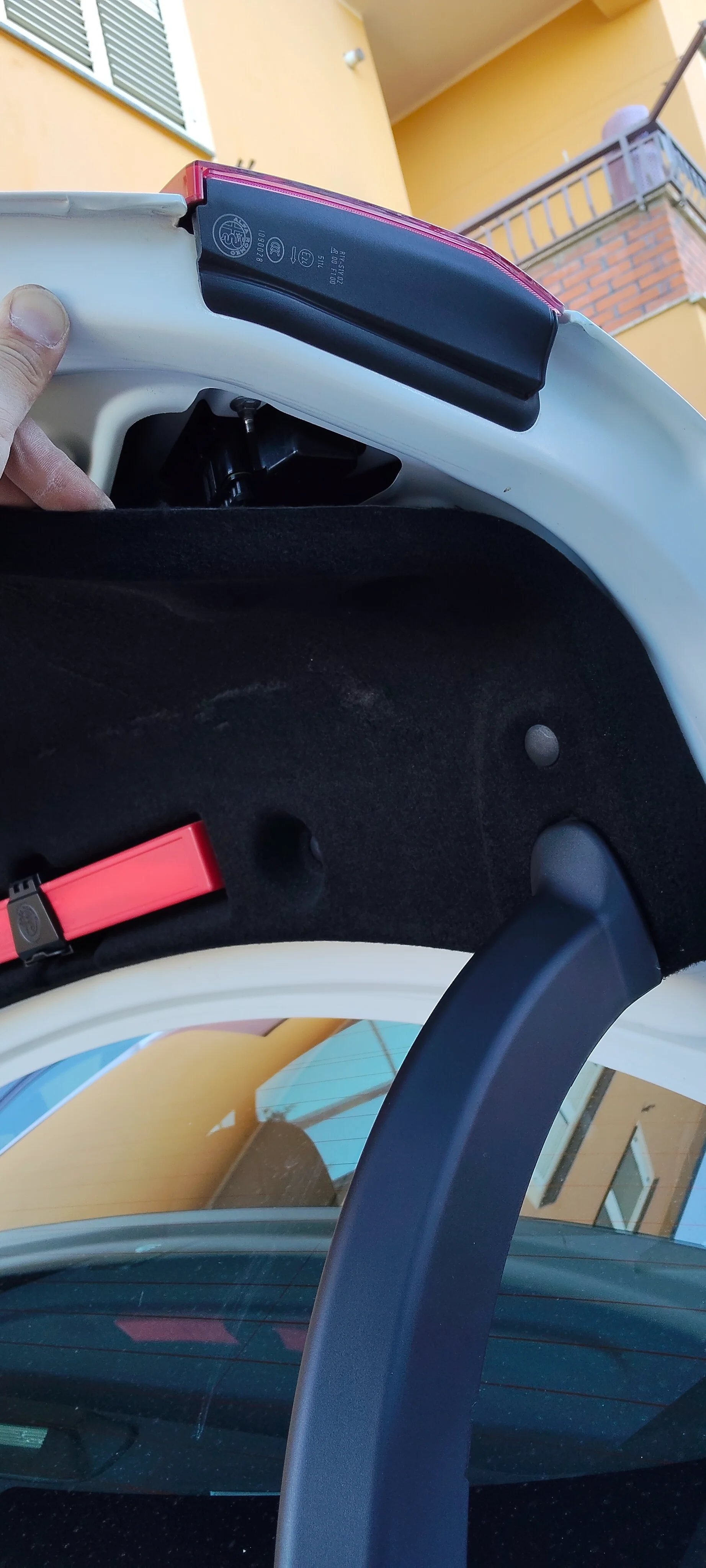

Visto da vicino ci sono 2-3 mm ma secondo me una toccatina ai tuoi si può fare, tagliando un po' quei gommini..
visto che devo portarla per lavori pensavo di lasciarla in officina alfa e vedere che mi dicono, se non la risolvono loro!
Comunque oggi ho notato che è proprio inclinato il bagagliaio, a sinistra ci passa un dito, a destra solo la punta a malapena…
Forse è questo che genera il rumore?
