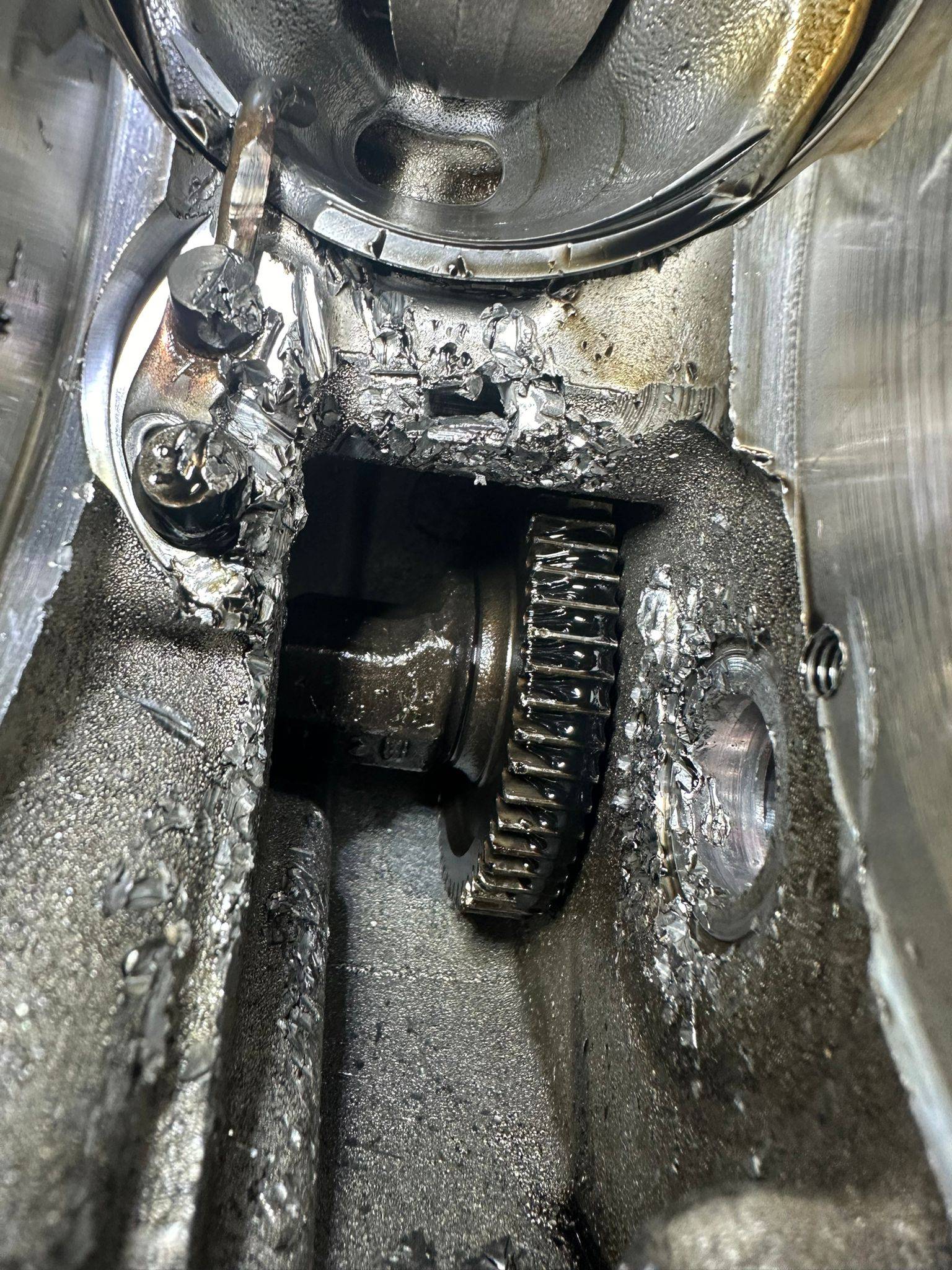

1. Alfa Romeo Stelvio Q4
2. cilindrata 2200 gasolio KW 154
3. Numero motore: 55271838
4. Immatricolazione: 2018
5. chilometraggio 180.000

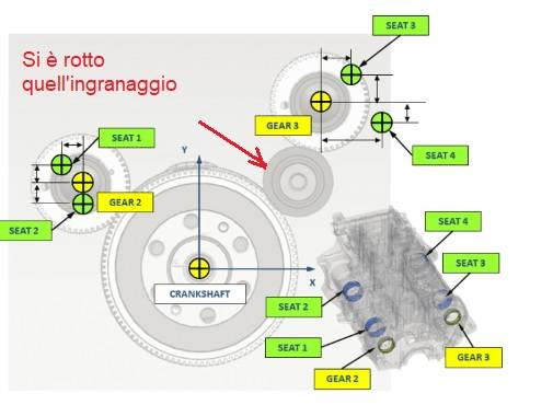

Si è rotto l'ingranaggio che fa girare il contralbero (quello che va concorde a velocita doppia). Motore da buttare !!!!
Il problema è da ricondurre alla bassa pressione dell'olio in accensione
quel numero motore è del 180 cv, quindi del 132 kw.. motore prodotto nel 2016... ti aveva segnalato qualcosa prima o sempre tutto normale?

Siccome sarei una specie di pivello che nemmeno sa leggere un numero di motore ti allego il libretto dell'autovettura poi mi spieghi come leggere la potenza della macchina che ho acquistato! Dimenticavo che il motore è smontato sopra il banco dell'officina se ti serve un reportage fotografico non hai che da chiedere
