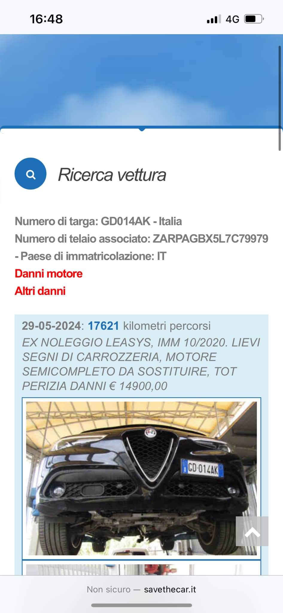

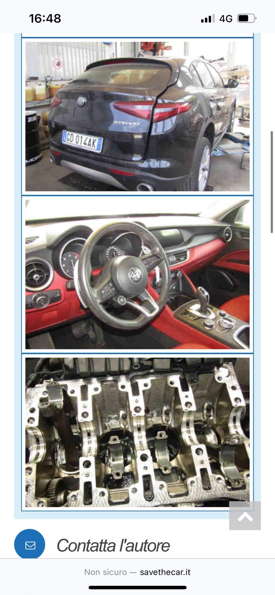

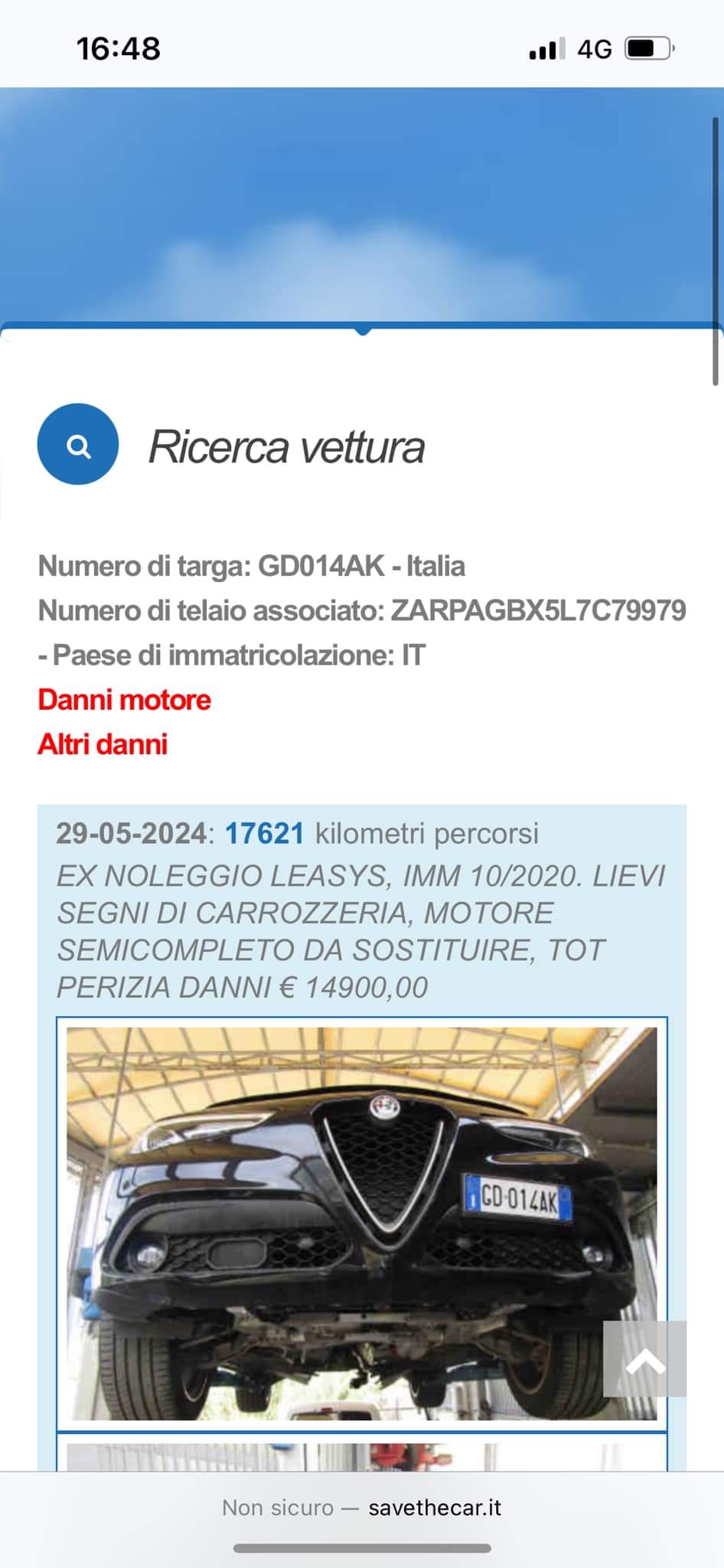

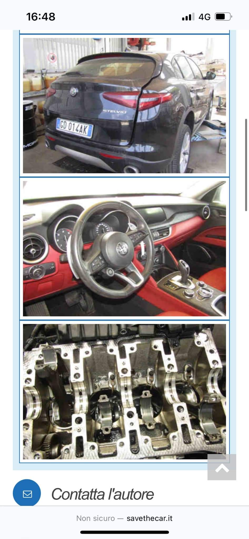

1. Alfa Romeo Stelvio Q4
2. cilindrata 2200 gasolio KW 154
3. Numero motore: 55271838
4. Immatricolazione: 2018
5. chilometraggio 180.000
Si è rotto l'ingranaggio che fa girare il contralbero (quello che va concorde a velocita doppia). Motore da buttare !!!!

Nessun preavviso, ho sentito un rumore metallico e la centralina ha tagliato la potenza accendendo la spia motore, ho chiamato subito l'officina e mi hanno detto che secondo loro era la pompa dell'olio. La mattina successiva a bassa velocità ho portato la macchina a riparare e quando hanno smontato per cambiare la pompa abbiamo trovato la sorpresa. C'erano i pezzi dell'ingranaggio dentro la coppa motore, monoblocco forato e ti lascio immaginare il resto, come già segnalato, motore da buttare !!!
