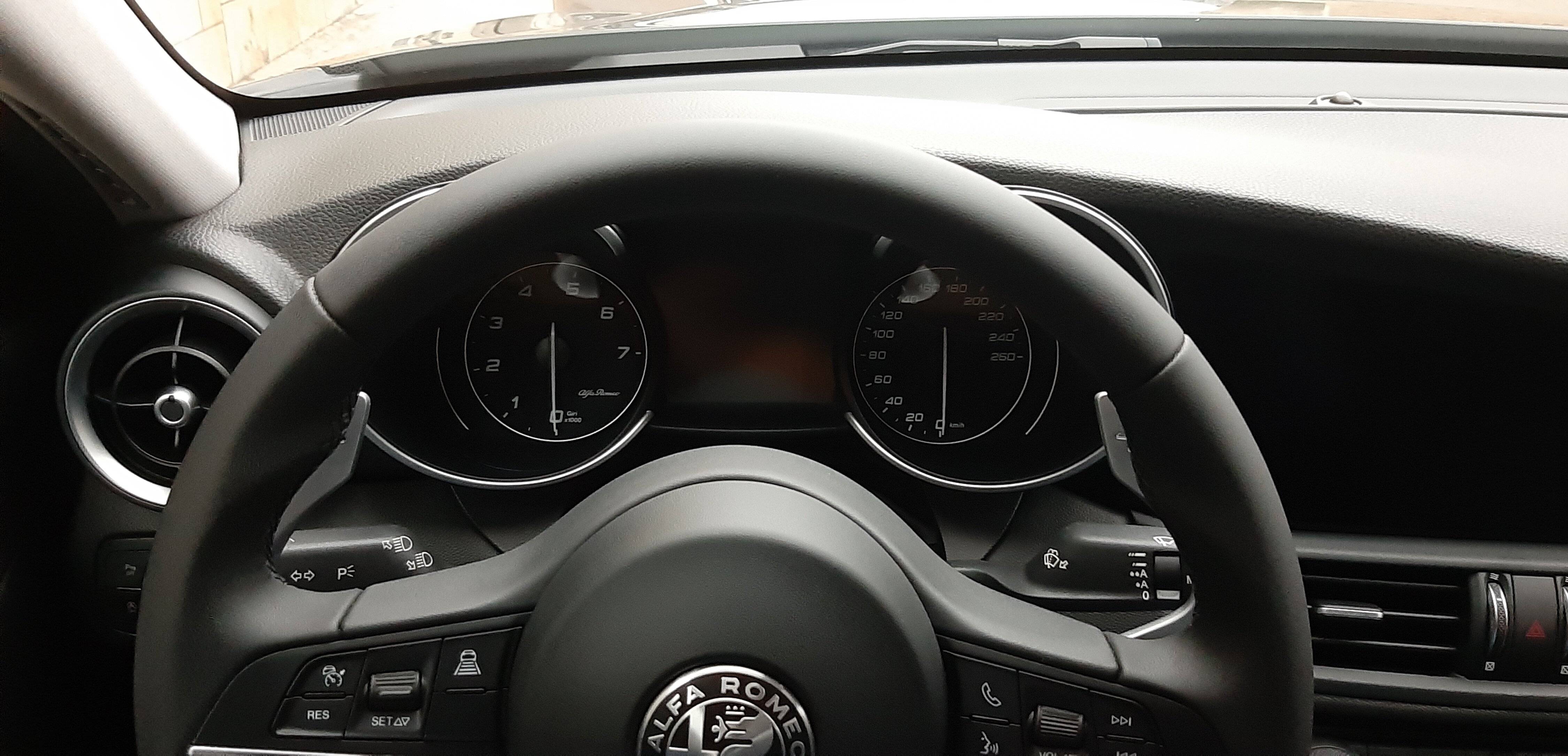

La mia situazione è questa...
basta osservare la posizione del volante rispetto al binocolo...
Nel mio caso, la posizione dello schienale è ininfluente, anzi il sedile è perfettamente centrato rispetto al binocolo.
Ora, vedendo che anche altri hanno lo stesso inconveniente, sarei portato a pensare che si tratta di un problema in fase di assemblaggio (e di controllo di qualità...) il ché mi dispiacerebbe, soprattutto se faccio il raffronto con la mia pseudo-"crucchetta" del secolo scorso in cui il volante è centrato al cruscotto in maniera PER-FET-TA...
Nel mio caso specifico, e qui chiedo aiuto a chi ne sa più di me, ho ripensato al fatto che il giorno dopo l'acquisto dell'auto (nuova) sono ritornato al concessionario per farmi sistemare la copertura del piantone che non era stata ben chiusa dopo l'installazione delle palette. Può essere che mi abbiano rimontato male anche il volante? E quindi, nel mio caso, l'inconveniente potrebbe essere ristretto al volante anziché al piantone?
